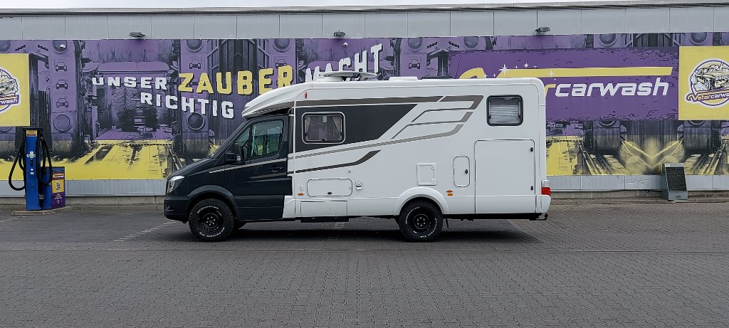

Hallo an die "Fachleute" für die Erhöhung des Vorderwagens mit anderen Federn.
Ich hatte letztes Jahr dieses Thema bereits schon einmal angeschnitten, konnte aber wegen Zeitmangels dieses nicht weiter verfolgen.
Daher noch mal kurz die Fakten.
Womo Hymer NCV-3 aus 2018 mit Heck schon hoch, vorne Goldschmittfedern an den Stoßdämpfern verbaut.
Ich benötige um das Auto in die Waagerechte zu bringen noch ca. 4-8 cm.
-Derzeitige Höhe Mitte Achse zur Kotflügelkante 50 cm.
-Achslast vorne lt. Typenschild 1940 kg, verbaute Feder ab Werk A906 321 1003
Meine Fragen:
-welche Feder schlagt Ihr vor, sollte nicht härter wie die vorhandene werden
-Goldschmittfedern wieder ausbauen?
-müßen auch die Stoßdämpfer gewechselt werden, wenn ja in welche? (hinten sind Marquart verbaut)
-muß die Spur eingestellt werden?
-welche weitere Maßnahmen sind notwendig um diese Höhe annähernd zu erreichen?
Weitere Details des Sprinter in den vorangegangenen Posts.
Im Voraus bereits besten Dank für Eure Hilfe!
Siehe auch Bild.
Meine Fragen:
Siehe auch Bild.

Re: vorne zu wenig Höhe
Warum? Wenn ich "nur" die Feder tausche und bspw. die vom 5to einbaue,Anax hat geschrieben: 12 Mär 2025 19:32 ...
Dämpfer sollten spätestens ab 3cm Kolbenhub Änderung verbaut werden.
befinde ich mich zu 100% im Serienrahmen. Warum sollte ich die Maße des
Dämpfers also abweichend der Serie wählen?
Habe ich es überlesen oder warst Du immer noch nicht auf der Waage?ducelefant900 hat geschrieben: 12 Mär 2025 18:16 ...
Meine Fragen:
Wie willst Du eine Gleichung lösen, wenn Du mit einer unbekannten rechnest???
Meinen Umbau hatte ich Dir bereits verlinkt. Aktuell sind es grob 51cm bei leerem Fahrzeug.
Das ist für einen 4x2 bereits eine respektable Höhe, die nur über die Federn erreicht wurde.
Wenn Du jetzt noch höher willst, bedenke bitte, dass sich dabei Deine Querlenker in einen
sagen wir mal "ungesunden" Bereich verändern werden. Sprich sie werden eine sehr starke
Schrägstellung bekommen. Infolge wird sich die Spur unbelastet etwas verringern. Und bei
jeder Federbewegung durch eine Bodenwelle wird sich dann kurzzeitig eine Veränderung der
Spurweite ergeben. Sie wird sich beim Einfedern vergrößern. Dies dürfte mit Blick auf das
Fahrverhalten keine gute Prognose ergeben...
Sicher wirst Du mit einer stärkeren Querblattfeder plus der Coilsprings mehr Höhe gewinnen.
Aber ich melde hier Bedenken an. Du erzielst damit eine Achsgeometrie, die es so ab Werk
niemals gegeben hat. Das Fahrverhalten kann deutlich leiden.
Bei jeder Änderung der Achsgeometrie muss die Einstellung danach korrigiert werden.
Die Einstellwerte ergeben sich beim Sprinter in Abhängigkeit der Fzg.-Höhe, technisch des
Querlenkerwinkels. Wenn Du diesen nun noch weiter vergrößerst, kann es sein, dass für diesen
extremen Winkel keine Einstellwerte mehr vorhanden sind. Damit wird die Einstellung reine
Glückssache sein. Auch dies ist ein Argument contra...
Krabbel mal unter Dein Auto und schau Dir den Winkel Deiner Querlenker an. Sie dürften bereits
jetzt leicht diagonal stehen. Mehr wird nicht besser.
Ich vermute, dass Du bereits hart am Limit bist und vielleicht noch 1 - 2 cm herauskitzeln
kannst, alles andere aber unseriös werden dürfte.
Ohne das tatsächliche Gewicht Deiner Vorderachse zu wissen, ist alles weitere nur Raten...

Das ist so gesehen zutreffend. Zwei gleiche Federn in jeweils einem 4x2 und einem 4x4 werden (abgesehen von kleineren Einflussfaktoren wie dem Gewicht des Fahrzeugs) grundsätzlich zu einem vergleichbaren Winkel der Querlenker und damit zu einer praktisch identischen Höhe unter dem Fahrschemel führen. Das ist korrekt. Dabei bleibt dem 4x4 natürlich der Vorteil vorbehalten, dass er aufgrund des höheren Achsträgers eine deutlich größere Bodenfreiheit der Karosserie, z.B. am Schweller genießt. Das wird ein 4x2 mit dem flachen Achsträger nicht erreichen.Anax hat geschrieben: 17 Mär 2025 20:36 Oder anders gesagt...wenn du meine 1603 in deinen Schemel packst, steht das genauso hoch wie bei mir, abzüglich der serienmäßigen Erhöhung oberhalb der Schemelbefestigung (welche letztlich den von dir angesprochenen Bauraumbedarf des Kleinwinkelgetriebes sicherstellt.
Leider nicht ganz zutreffend. Ja, die ... 17 03 taucht z.B. im 4,2To mit Tiefrahmenchassis auf. Aber das ist wohl ein eher seltenes Modell.Anax hat geschrieben: 17 Mär 2025 20:36 Es gibt sogesehen ja keine 5t A50 Federn, die Teilenummern finden im 3,5t oder 4t je nach Konfiguration genauso ihren Weg und stehen dann auch deutlich höher als das "übliche" 4x4 A50 Paket mit der 1003 Feder.
Vergleiche hierzu bitte mit Vanagaudis Federtabelle, die Du an mehreren Stellen hier im Forum findest.
Z. Bsp. viewtopic.php?p=246341#p246341
Je weiter Du in dieser Tabelle nach rechts gehst, desto weiter verändert sich der Querlenkerwinkel nach unten, sprich in Richtung mehr Bodenfreiheit (unter der Vorderachse).
Das Ganze natürlich in Abhängigkeit der tatsächlichen Vorderachslast. Beim 4x2 habe ich also das Handicap, dass ich wegen dem flachen Achsträger kaum Luft unter dem Auto habe.
ich musste also (nicht ohne Zweifel vorab!
Feder des 5To mit A50 entschieden, die es sehr wohl gibt. Erfreulicherweise steht diese für einen Einbauversuch über diverse Quellen im Netz aus Fzg.-Umbauten bzw. Verwertungen
preiswert und in ausreichender Anzahl zur Verfügung.
https://karow900.startbilder.de/bilder/ ... 251208.jpg
https://karow900.startbilder.de/bilder/ ... 236682.jpg
Wenn Du das Foto ohne Räumschild anschaust, und die Oberkante Reifen mit der Oberkante vorderer Stoßfänger vergleichst, ist die Höhe schon ordentlich. Die schmalen Reifen des
5To wirken dabei natürlich etwas verloren in den Radkästen...
download/file.php?id=14858&mode=view
download/file.php?id=14859&mode=view
Auch wenn das folgende Foto von hinten aufgenommen wurde, kannst Du dennoch im Hintergrund erkennen, wie stark die vorderen Querlenker in ihrem Winkel nach unten zeigen.
download/file.php?id=14861&mode=view
Daher die Bodenfreiheit unter der Achse. Ich gestehe aber, dass die Feder des 5To A50 seeehr hart ist und deutlich straffer ausfällt. Dies wird bei einem 3,5To spürbar den Komfort mindern.
Einzelne User hatten diesen Umbau mit entsprechend tragfähigen Reifen bereits als zu unkomfortabel beschrieben. Da ich SUV-Reifen mit "nur" 112er Index fahre, tut mir dieser Punkt
aber nicht weh. Ich gewinne damit einiges an Komfort zurück.
