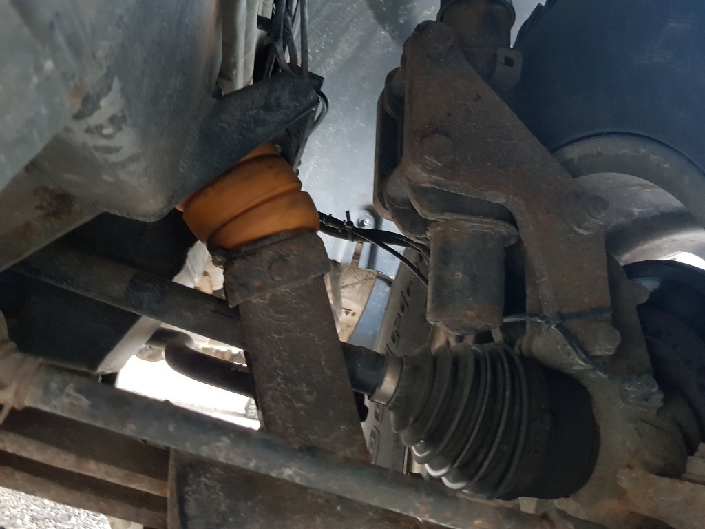

Hallo Stefan, hast du den Umbau bei Iglhaut machen lassen?SEF003 hat geschrieben: 18 Mai 2020 13:21 Mein Sprinter ist von 3,5t auf 4,2t aufgelastet worden. VA Last ist jetzt ungefähr bei 1500-1600kg.
Stefan
Re: Querblattfeder Vorderachse 906 Fragen ans Forum
Iglhaut hat bei mir nach 100Tkm 2 neue Elastomergummis eingebaut.
Es ist eine Doppeltblattfeder eingebaut, die ist wohl auch etwas müde. Iglhaut meinte, das ist noch normal.
Die Blattfedern sind aber Iglhaut Eigenmarke.
Danke für die Information. Bei mir ist allerdings keine Igel Haut Blatt Feder drin sondern die Original Mercedes Benz.
Sprinter 316CDI NVC906 kurzer Radstand/Wohnmobil 4,2t Bj 2016 + Iglhaut Allrad Nachrüstung, Untersetzung + 2 Diff-Sperren
Also Iglhaut hat mir jetzt mitgeteilt, dass sie die Querblattfeder nicht geändert haben, weil es nicht nötig tat...
Hatte eigentlich gedacht, dass dies dazu gehört.
Anyway - jetzt ist der Plan vielleicht die stärkere Querblattfeder vom 5t einbauen zu lassen in der Hoffnung, dass die VA dann im "Normalmodus" etwas neutraler im eingefedert steht.
Hat jemand Erfahrung was so ein Einbau mit Anpassung von Spur und Sturz kosten dürfte?
Und auch noch einmal die Frage, ob der Wagen auf der VA dann nicht zu hart werden würde?
