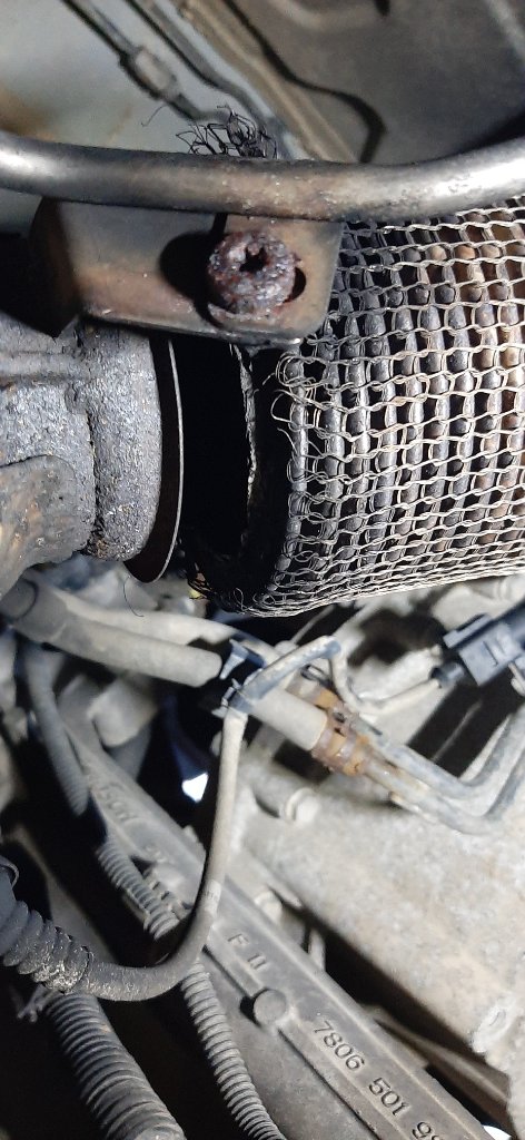

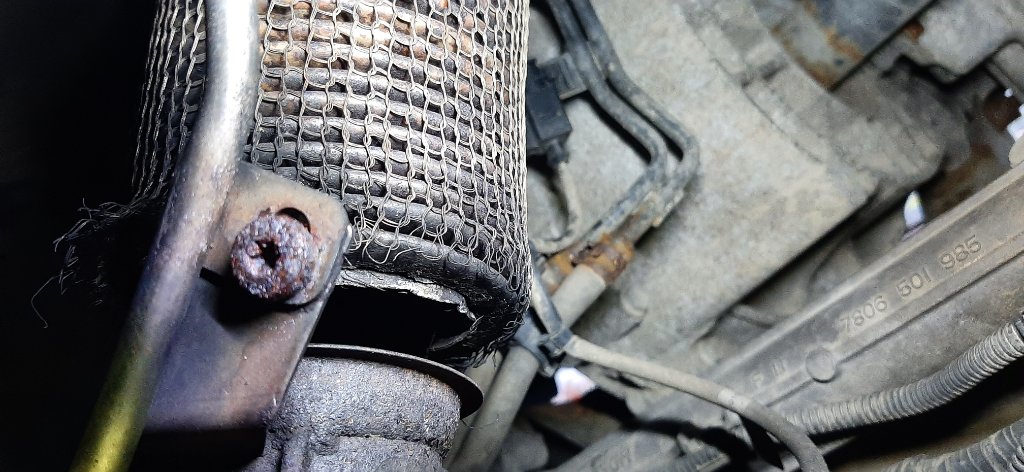

Hallo bei meinem Crafter Bj 2019 140PS ist das Flexrohr zum DPF gerissen. Das Flexrohr gibt es leider nicht einzeln nur mit DPF für 2500€. Habt ihr da eine kostengünstig Lösung.

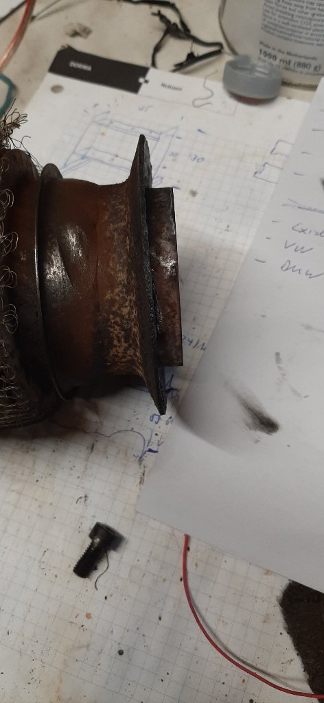

flexrohre habe ich schon viele gefunden, leider noch keins mit so einem Flansch wie auf den Bildern zusehen.

1:1 wirst nie finden.
Darum das ganze in die freie Werkstatt fahren und Auftrag "Flexrohr ersetzen" erteilen.
Alles andere was du versuchst zu besorgen geht nach hinten los, weil du keine Ahnung hast.
Lass die das machen, und du weisst das es passt und dicht ist. Sonst könnte es sein du kommst nicht durch die AU.
Beiträge: 2536
Re: Flexrohr abgerissen!
Das stimmt irgendwie... Den "Flansch" muss die Werkstatt mit dem Schweißgerät
an den Rest des Auspuffs wieder ansetzen. Abgetrennt wird dann genau daneben.
Dort wird dann das Flexrohr stumpf angeschweißt. Fertig ist...!
Das ist durch Schwingungen und Korrosion im Laufe der Jahre gerissen. Entweder
neu kaufen oder mit viel Liebe und etwas Geduld wieder zusammenschweißen.
Glaube bitte nicht, dass ich noch das originale Flexrohr an meinem alten DPF habe... :D
Ich habe diese Nummer völlig entspannt hinter mir und habe nix anderes gekauft als
eines dieser Universalflexrohre.
