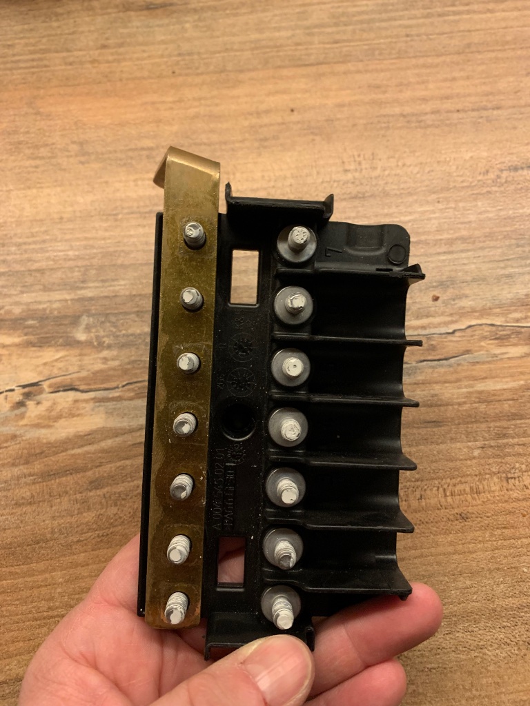

Re: Batterie Klemme erweitern
https://rrr.lt/de/gebrauchte_ersatzteil ... MTMxNTcxMA..
Guck dir mal das erste Bild an: Man kann die gesamte Schiene ausbauen und andersrum wieder einbauen, dann zeigen die Ausgänge nach links anstatt nach rechts wenn man den an der Batterie stirnseitig verbaut.
Das Hauptkabel (Anlasser) dann einfach zusammen mit der Schiene an der Polklemme verschrauben oder einfach direkt am eigenen Schraubbolzen an der Klemme, Photo weiter hinten.
Sicherungen sind Midi oder ANL
Teil ist angekommen und passt natürlich nicht so einfach. Der Abstand der einzelnen Schrauben ist unterschiedlich. Deshalbnkann man die Schiene nicht 180° gedreht montieren. Außerdem ist der Abstand der Löcher zum Rand unsymmetrisch. Weswegen die Schiene spiegelverkehrt auch nicht passt… dann sind Kunststoffnasen und letztlich der Plastikkörper der Sicherungen im Weg.
Also entweder ne neue Schiene selber basteln, oder die Löcher weiten. Dann verringert sich allerdings die Auflagefläche…
2000 - 2003 VW T2
2003 -2022 VW LT1
2003 -2022 VW LT1
So ein Mist, hätte wirklich erwartet dass man das einfach umdrehen kann...
So,
Habe gebogen, gefeilt, gebohrt und gesägt… So passt es.
Die erste und letzte Sicherung benutze ich einfach nicht. Zwei andere Löcher musste ich marginal erweitern. Da kommen kleine Sicherungen ran… Wenn ich es eingebaut habe, mache ich nochmal Bilder.
Danke für alle Tipps bisher.
