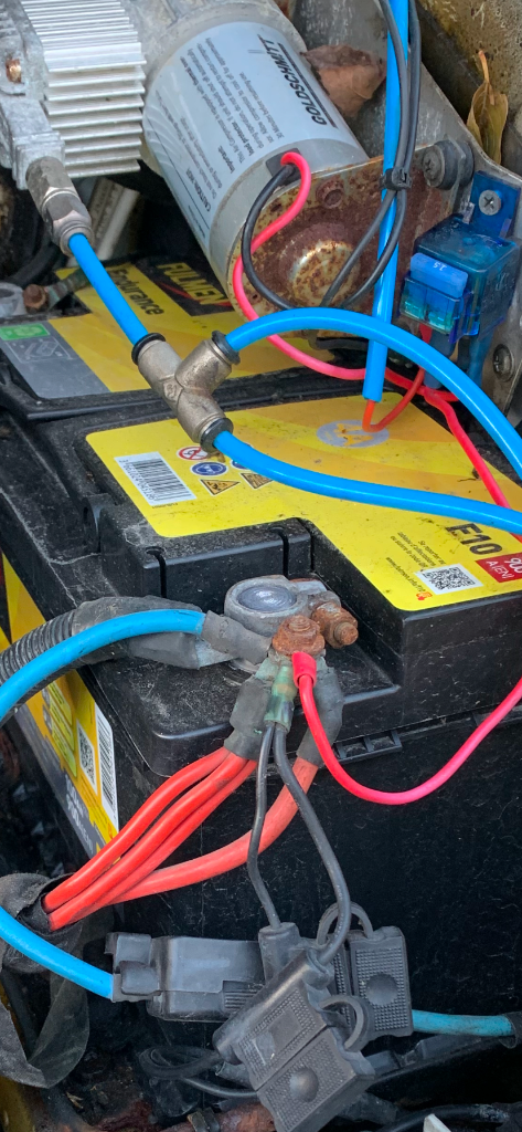

ich möchte an der Batterie eine zusätzliche Leitung anschließen. Leider ist meine originale + Klemme nicht mehr die Beste...
Sie scheint aber original zu sein und an ihr ist wohl die Leitung zum Anlasser und/oder Lima fest verpresst. An der einzigen extra Schraube hängt wohl alles andere.
Ich habe im Netzt nur einen Adapter gefunden, der annähernd tut was ich möchte. Und zwar den Batteriepol zu "verdoppeln" und gleichzeitig neue Anschlussmöglichkeiten zu bieten. Ich denke aber, dass das mechanisch nicht mit meiner Klemme passen wird, ohne dass ich dann die neue Schraube am Adapter nicht mehr nutzen kann..
https://www.ebay.de/itm/135498115925?mk ... 16kzxoCn8A
Hat jemand so was ähnliches schon mal gesehen oder ne Idee, wie man das sonst lösen könnte.
Ich nöchte ungern die verpresste Verbindung an der Originalklemme abschneiden...

die 4 roten Leitungen, die nach unten laufen, sind original MB.
10mm² geht an K70 und K26 (K70 = Relais für Sonderausstattung, K26 = Relais von Klemme D+ angesteuert)
6mm² 1 geht an Glühzeitendstufe
6mm² 2 geht an Zentralelektrik
6mm² 3 geht an Motorsteuerung, Innenraumgebläse
Die rote Leitung, die nach rechts geht, ist für den Kompressor der Luftfederung.
die 2 schwarzen Leitungen sind für die alte Alarmanlage (keine Sicherungen mehr drin)
Die Idee mit dem MB Sicherungshalter finde ich gut, allerdings sind die Leitungen dann zu kurz. Die müssten alle verlängert werden. und welche Ströme die ziehen könnten weiß ich auch nicht. Nach dem Querschnitt würde ich nicht gehen wollen, die sind eh tendenziell gefühlt zu klein...
Grösstes Problem dabei aus meiner Sicht, dass man einen neuen Sicherungshalter nirgends gut befestigen kann. und einfach daneben hängen will ich nicht.
Der hier wäre nicht schlecht, da könnte ich meine originale Klemme anschließen und alles mir bekannte an die anderen Abgänge.
Weiß jemand ob das Mega oder Midi Sicherungen sind?

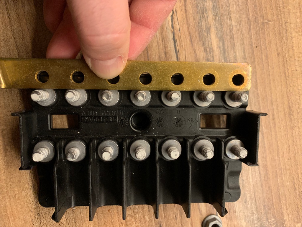

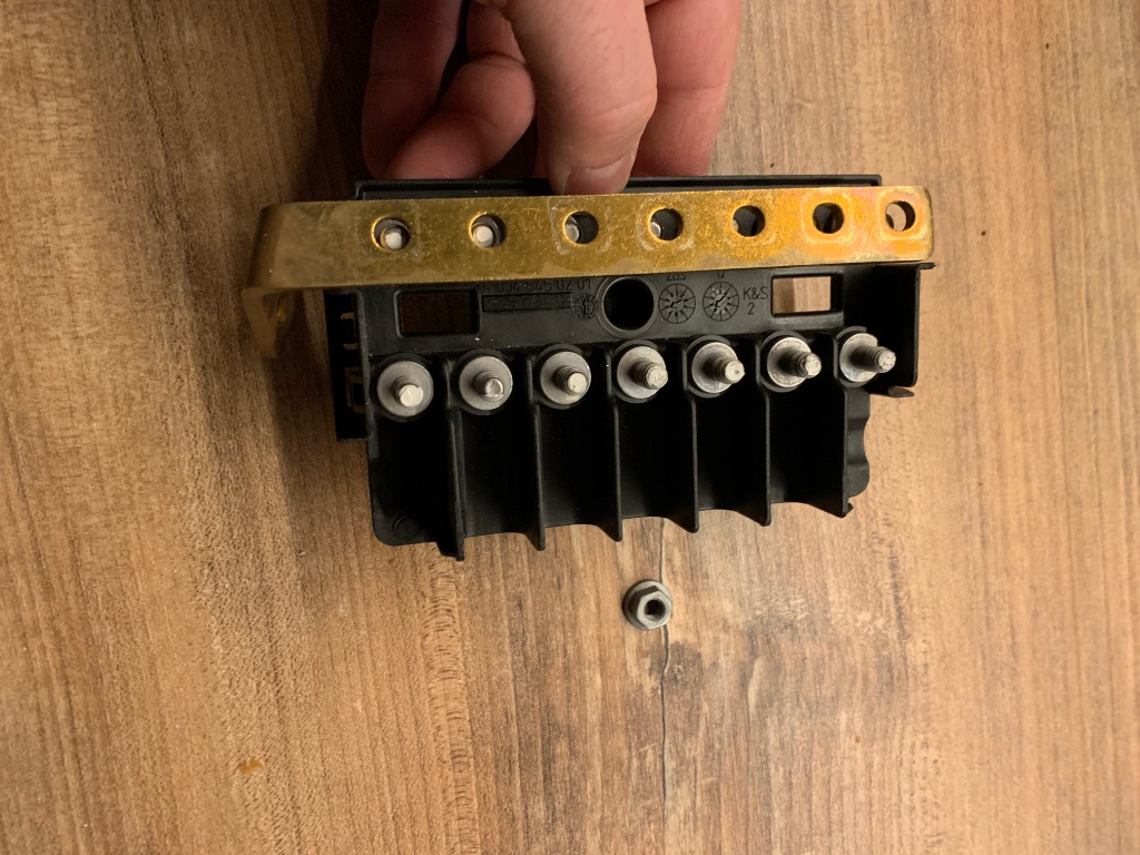

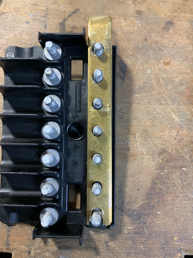

Teil ist angekommen und passt natürlich nicht so einfach. Der Abstand der einzelnen Schrauben ist unterschiedlich. Deshalbnkann man die Schiene nicht 180° gedreht montieren. Außerdem ist der Abstand der Löcher zum Rand unsymmetrisch. Weswegen die Schiene spiegelverkehrt auch nicht passt… dann sind Kunststoffnasen und letztlich der Plastikkörper der Sicherungen im Weg.
Originalposition
Originalposition
180° gedreht
180° gedreht
Spiegelverkehrt
Spiegelverkehrt
Also entweder ne neue Schiene selber basteln, oder die Löcher weiten. Dann verringert sich allerdings die Auflagefläche…

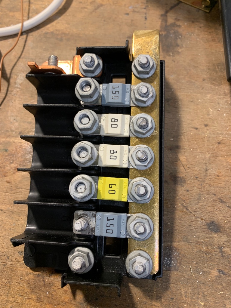

So,
Habe gebogen, gefeilt, gebohrt und gesägt…
So passt es.
Die erste und letzte Sicherung benutze ich einfach nicht. Zwei andere Löcher musste ich marginal erweitern. Da kommen kleine Sicherungen ran…
Wenn ich es eingebaut habe, mache ich nochmal Bilder.
