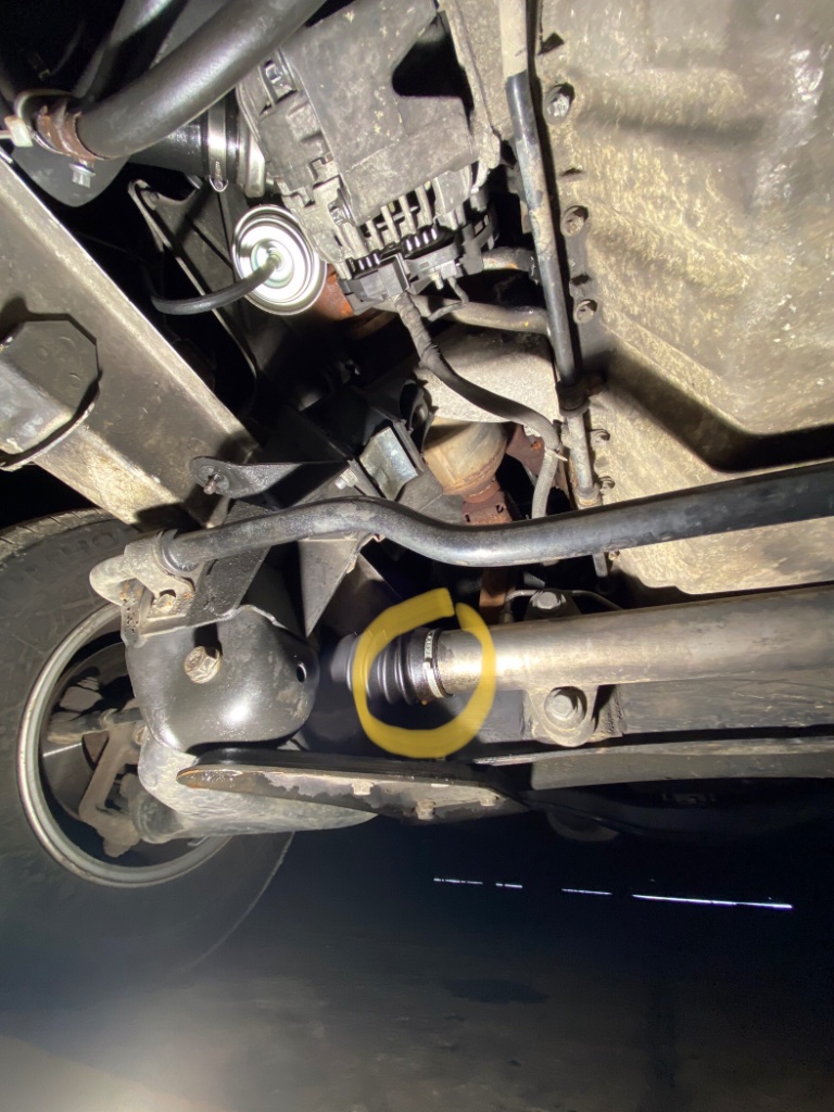

Bei der Sichtprüfung des Motorraums fand ich Öl am Dreiecklenker. Nach Abnehmen der Motorkapsel zeigte sich anliegendes Bild. Die rechte Manschette des Lenkgetriebes war mit Hydrauliköl benetzt und tropfnass (gelb umrandet). Ich frage mich nun woher das Öl kommt und was dagegen getan werden kann. Der Ölstand im Ausgleichbehälter steht auf MIN.
Über Hinweise zur Fehlerbehebung wäre ich sehr dankbar
Mit freundlichen Grüßen Detsch

eventuell ein undichter Simmerring zwischen Lenkgetriebe und Gestänge?
Funktioniert die Servolenkung denn beim Fahren oder ist es schwergängig?
Und sind die sonstigen Leitungen, zB die Druckleitung von der Flügelpumpe dicht oder tritt sonst noch irgendwo was aus?

Da wird wohl eine neue Lenkung fällig 😔

Die Lenkung arbeitet völlig unauffällig. Wie lange die Undichtigkeit besteht kann ich nicht sagen. Haben den Wagen erst seit Okt.24 und nur ca.1000 km piano gefahren.

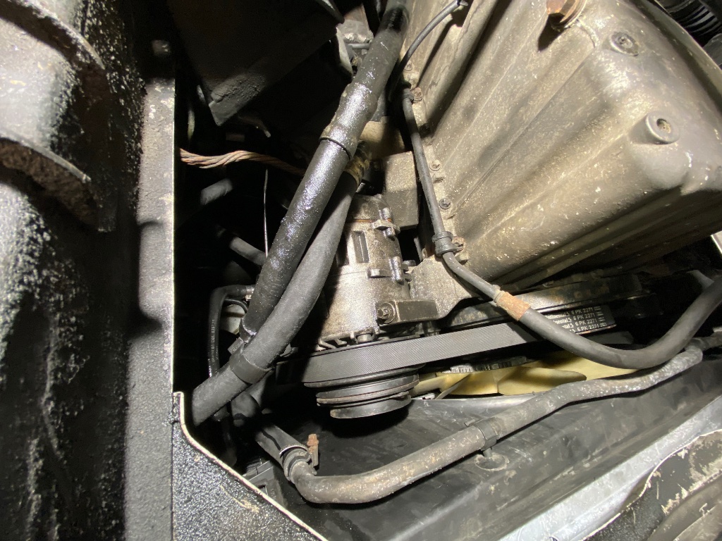

So sah es aus unten aus anderen Perspektiven aus:

Ist ja zumindest ohne Bühne möglich zu tauschen.
Also selber überholen oder ein überholtes/Neuteil einbauen, darauf läuft es wahrscheinlich hinaus wenn Opa R das sagt.
Hat jemand schonmal eins überholt hier?

Selber machen. Da hast du sicher recht. Was mir dafür fehlt sind ein überdachter Platz bestenfalls mit Grube, 42er flacher Maulschlüssel und Ausdrücker für das Spurstangenkugelgelenk. Letzteres kann mit aufgesetzter Mutter auch vorsichtig ausgeschlagen werden. Und ein wenig mehr Erfahrung oder einen erfahrenen Ratgeber. Nach Lesen hier und da und YT schauen unter Beachtung einiger wichtiger Details auch für Gelegenheitsschrauber zu schaffen.
Habe seit gestern mehrere Anfragen bei freien Werkstätten im Umkreis Unna/Werl am Laufen. Überlege die zur Pumpe führenden leicht verölten Druckschläuche gleich mit zu wechseln.
