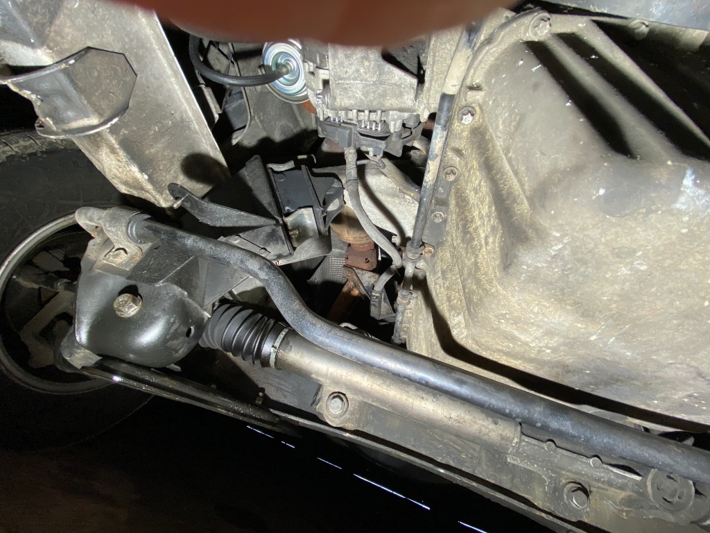

Bei der Sichtprüfung des Motorraums fand ich Öl am Dreiecklenker. Nach Abnehmen der Motorkapsel zeigte sich anliegendes Bild. Die rechte Manschette des Lenkgetriebes war mit Hydrauliköl benetzt und tropfnass (gelb umrandet). Ich frage mich nun woher das Öl kommt und was dagegen getan werden kann. Der Ölstand im Ausgleichbehälter steht auf MIN.
Über Hinweise zur Fehlerbehebung wäre ich sehr dankbar

eventuell ein undichter Simmerring zwischen Lenkgetriebe und Gestänge?
Funktioniert die Servolenkung denn beim Fahren oder ist es schwergängig?
Und sind die sonstigen Leitungen, zB die Druckleitung von der Flügelpumpe dicht oder tritt sonst noch irgendwo was aus?

Da wird wohl eine neue Lenkung fällig

Die Lenkung arbeitet völlig unauffällig. Wie lange die Undichtigkeit besteht kann ich nicht sagen. Haben den Wagen erst seit Okt.24 und nur ca.1000 km piano gefahren.

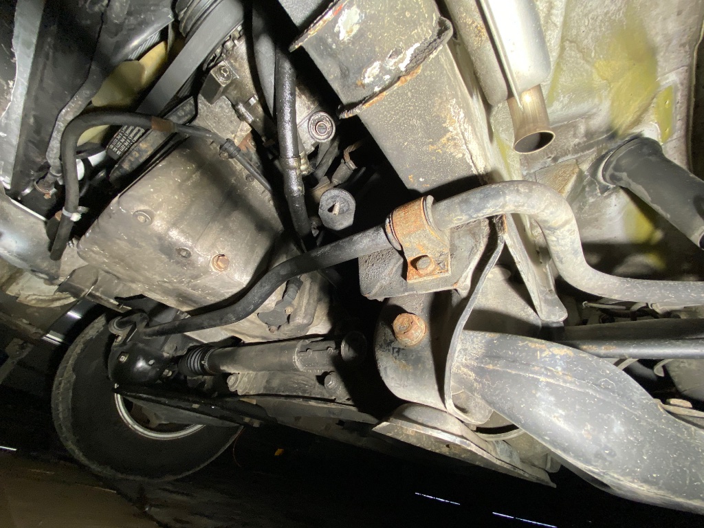

So sah es aus unten aus anderen Perspektiven aus:

Ist ja zumindest ohne Bühne möglich zu tauschen.
Also selber überholen oder ein überholtes/Neuteil einbauen, darauf läuft es wahrscheinlich hinaus wenn Opa R das sagt.
