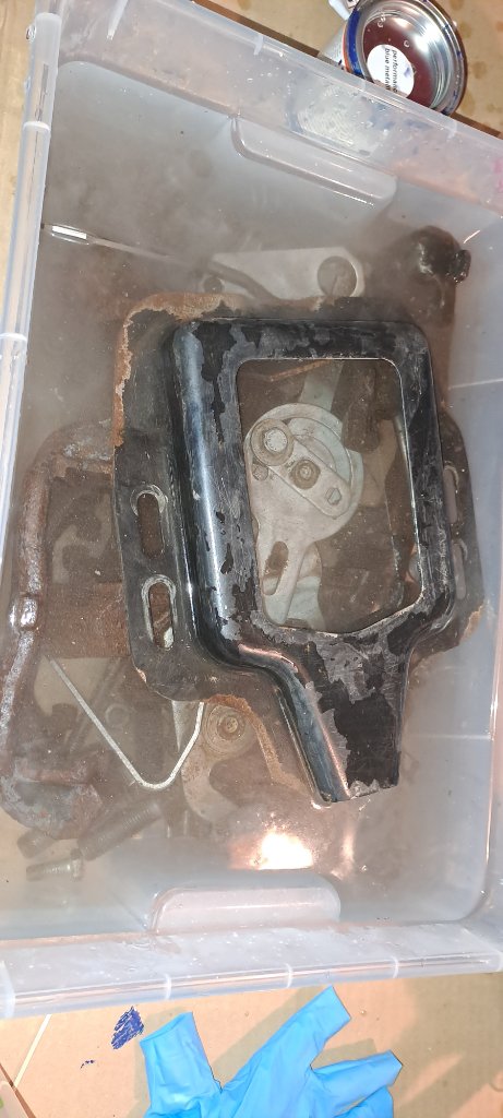

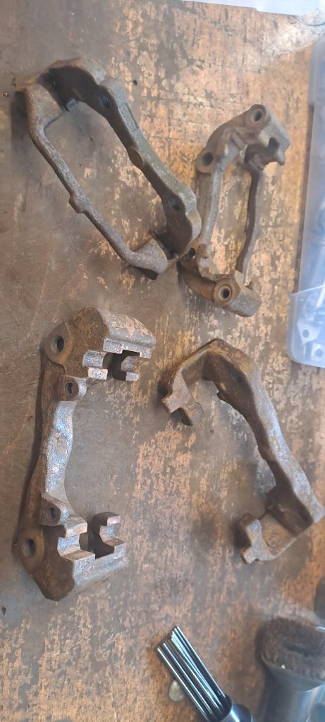

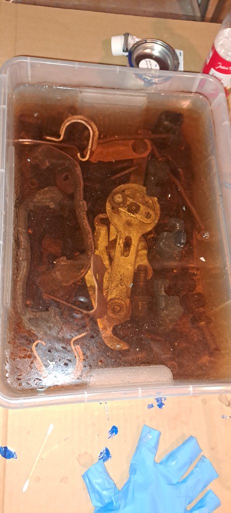

Zuerst kamen die richtig rostigen Teile aber in ein Essigbad:

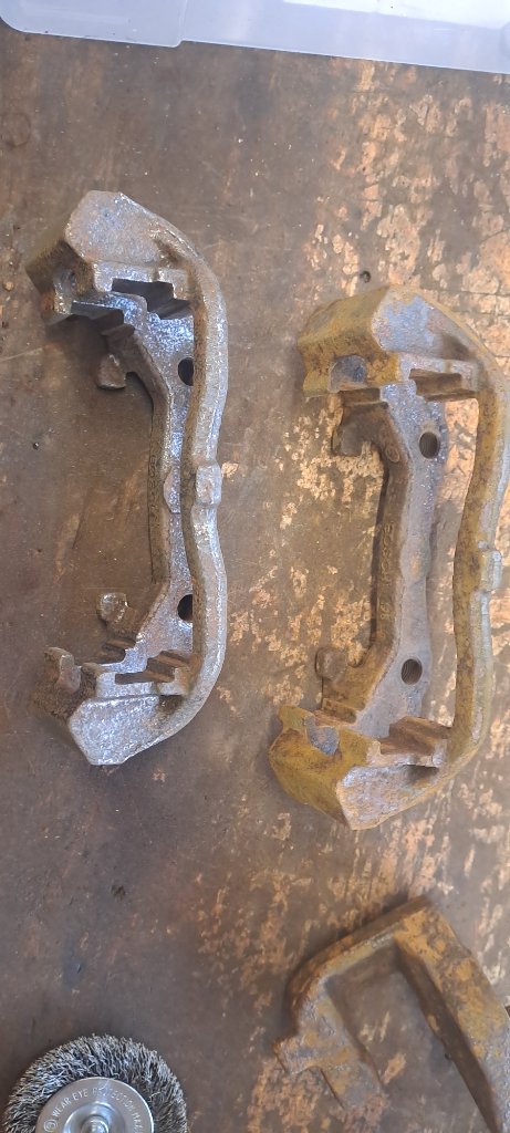

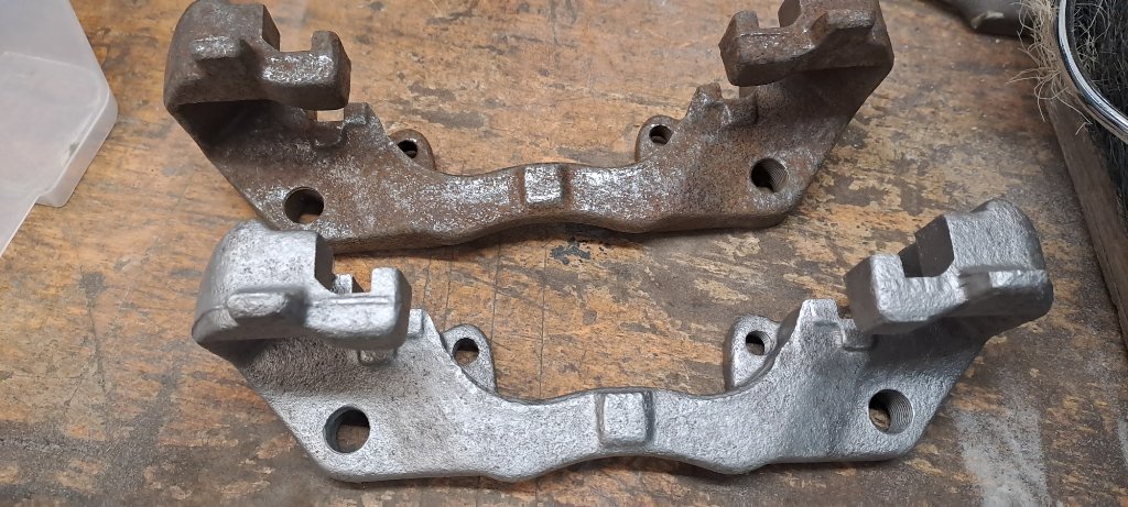

Die Bremssattelhalter sahen nach dem Bad so aus:

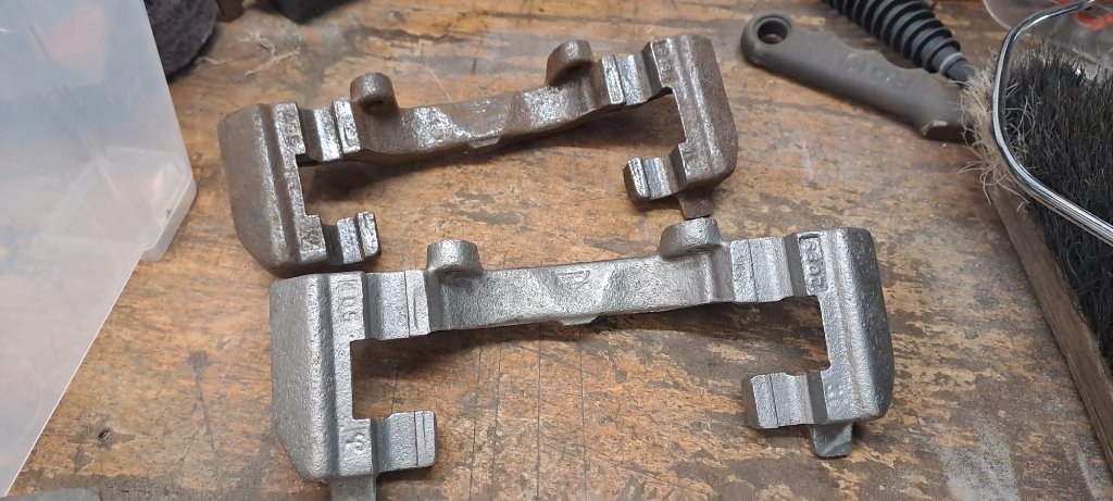

Und hier zum Vergleich nach der zusätzlichen Behandlung mit dem Nadelentroster:
Und hier der Vergleich Nadelentroster und anschließend Glasperlgestrahlt:

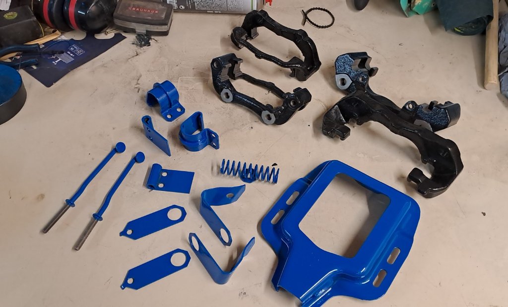

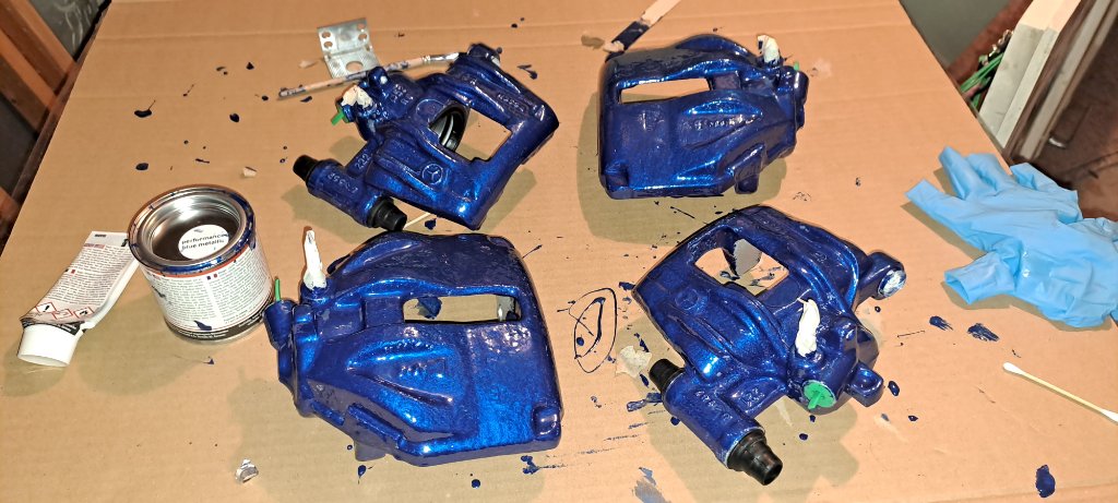

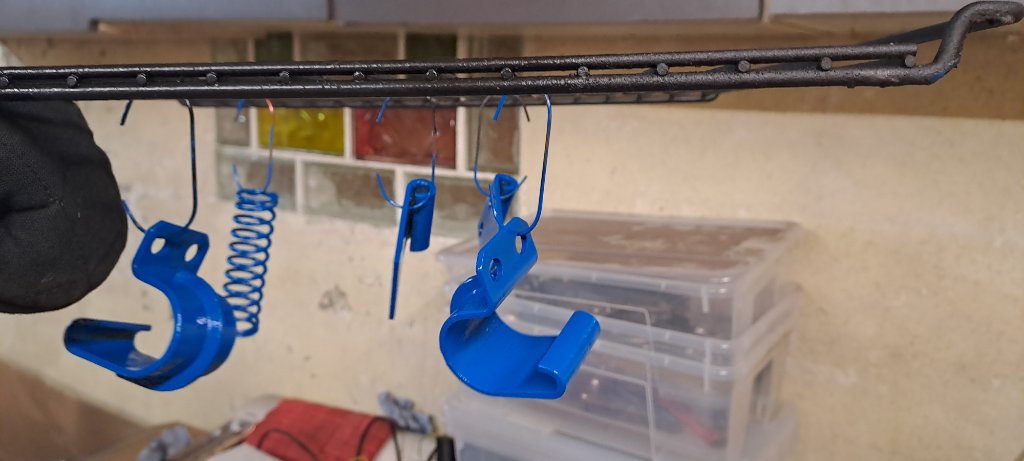

Pulverbeschichten mache ich auch selbst, zumindest die Teile die in den Ofen passen:
Hier eine kleine Auswahl von den Teilen, die gepulvert worden sind:

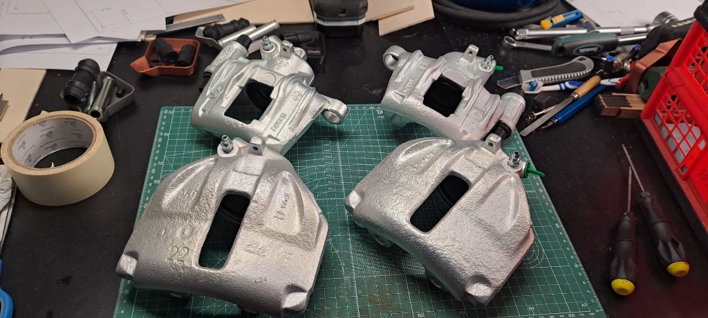

So sahen die Bremssättel aus, die ich vom Auto abgenommen hab:
Gebremst hat alles noch ganz gut, aber ich frage mich wieso beim Anblick der Teile.
Neue sind ja "günstig genug", also besorgt: Und, weil ich ein ganz bestimmtes Vorher-Nacher-Bild im Kopf hatte, mussten die Zeitepochengerecht auch angemalt werden: Und, weil ich so blöd bin, gabs auch Stahlflex dazu: Zum einen, weil die nicht soooo viel Aufpreis zu den ollen Gummileitungen gekostet haben, zum anderen weils bei Probrake immer Gummibärchen dazu gibt. Vor allem aber, weils geil aussieht.
....und ABE haben die Teile auch noch. Was will man mehr.

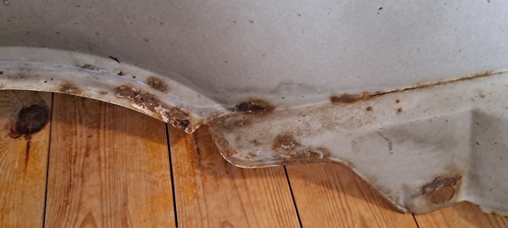

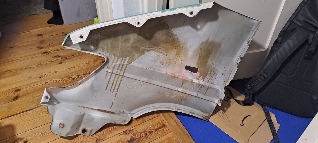

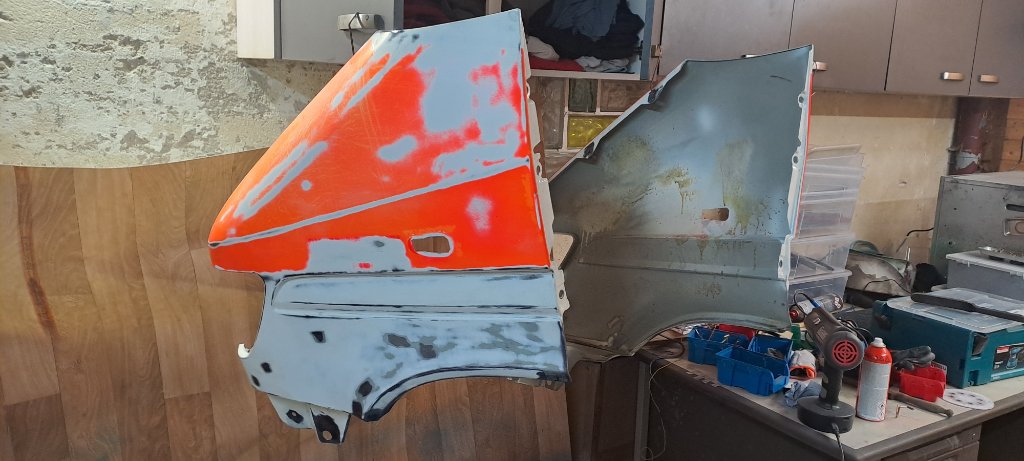

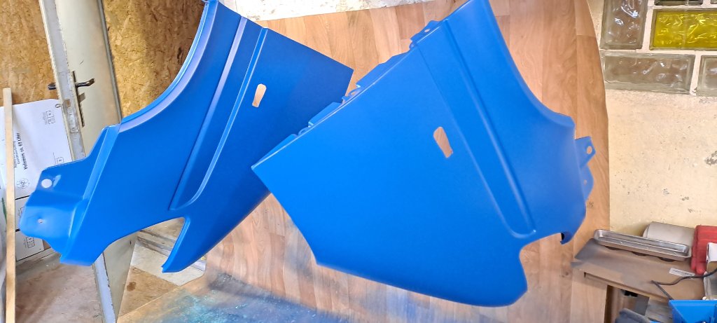

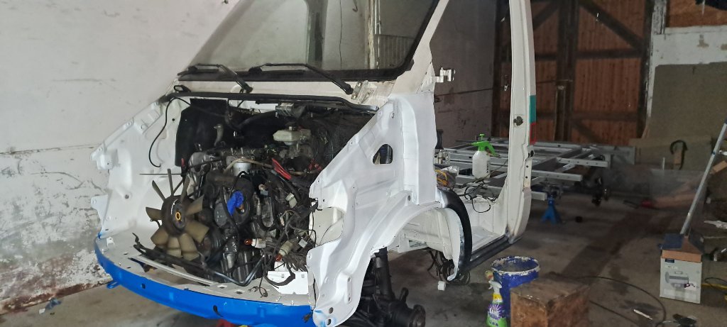

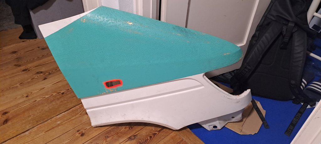

Die Kotflügel sind auch transportfähig, also habe ich die auch mit nach Hause genommen um sie dort zu bearbeiten:
Teilweise ganz schön krustig, allerdings nix davon durchgerostet oder irgendwie ernsthaft tief:
Alles soweit runter geschliffen dass es annehmbar war (also ich keinen Bock mehr auf Schleifen hatte, bzw. die vorher eingebrachten Kratzspuren beim Abkratzen der grünen Schicht nicht mehr zu sehen waren

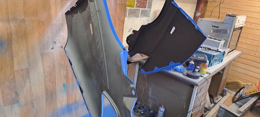

Und in Farbe:
Und ja, es war UNBEDINGT notwendig, die Innen schwarz zu machen. Weil das Abkleben und vor allem das warten darauf dass die eine Farbe trocken geworden ist, so viel Spaß gemacht hat... Ich weiß auch nicht, warum ich manche Sachen "extra schön" mache muss

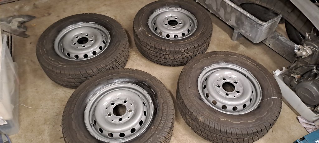

Die Räder waren auch in einem richtig miesen Zustand. Ist mir gar nicht so aufgefallen, als sie noch am Auto waren. (Wahrscheinlich hat das Restbild einfach so gut dazu gepasst
Hier einmal im Vergleich von wie vom Auto abgebaut zu mit der Messingbürste behandelt: Die sind in DB701 Eisenglimmer lackiert worden. Auch Brantho 3-in-1: Zwischendurch hab ich auch Schwachsinn gepulvert, wie sowas: Mit 3D Drucker und Kugellagern wurde dann ein Werkzeug gebaut, um die aufgewickelte Bremsleitung gerade zu kriegen: Habe nämlich eine 25 Meter Rolle von diesem Kupferzeugs bestellt. (Mit ABE dies das).

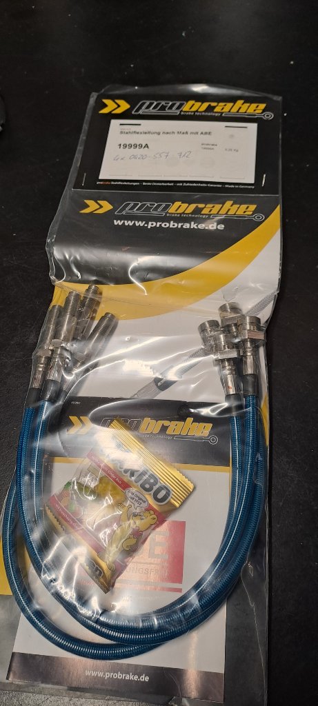

Habe alle Bremsleitungen ausgebaut und grob ausgemessen, bisschen Toleranz aufgeschlagen und ich bräuchte so ein bisschen mehr als 15,6 Meter.
Genau abgelängt im Pro-10cm-Preis wäre es wahnsinnig teuer gewesen. Bei zwei 10 Meter Rollen hätte ich garantiert am Ende einer Rolle ein Stück das ich nicht gebrauchen könnte oder gar genau 20 cm zu wenig oder so, also ist es die 25 Meter Rolle gewesen. Werde ich sicher irgendwann mal wieder brauchen sowas. Und so habe ich keine Sorge, zu wenig zu haben.

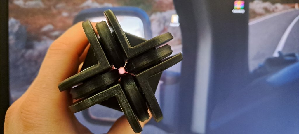

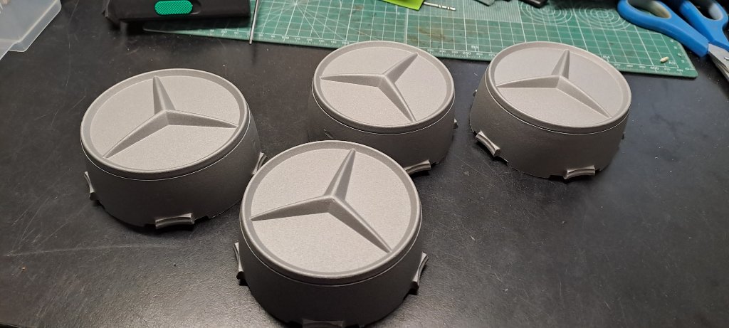

Die Nabeldeckel habe ich auch in Brantho 3-in-1 DB701 gesprüht:
So konnten die aber natürlich nicht bleiben.
Also den Stern in Chromspray gesprüht: Die Kanten vom Abkleben hätten schöner sein können, die Chromfarbe teilweise weniger dick aufgesprüht..... Beim nächsten mal dann vielleicht

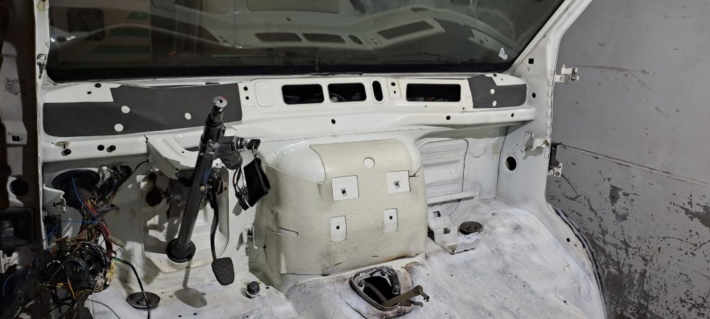

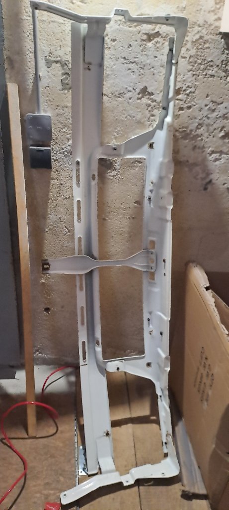

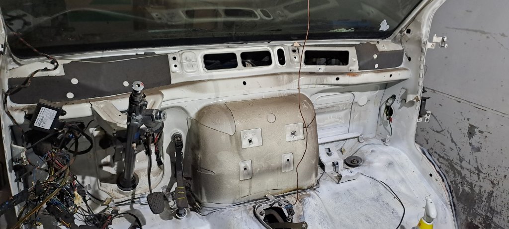

Hab jetzt doch noch den Träger fürs Armaturenbrett demontiert: Hat mich immer genervt, dass es darunter so dreckig war. Endlich ist das auch geschafft: Jetzt kann ich in Ruhe alles wieder zusammen bauen.
...gut, vorher wird da noch massig Alubutyl und anschließend Schaumstoffdämmugn aufgebracht.
Aber sauber ist es auch alles!

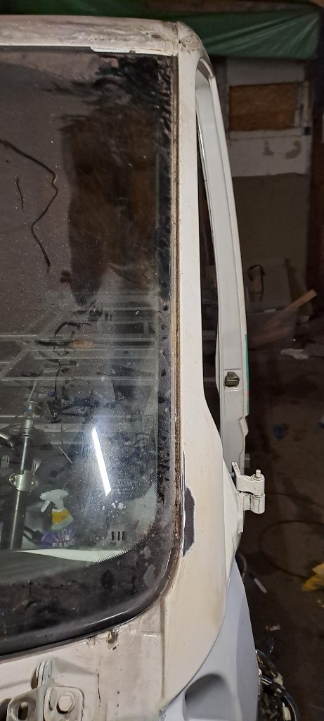

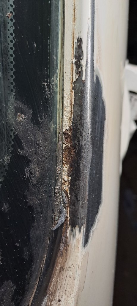

Habe dann noch etwas echt unschönes entdeckt..
An einer Stelle am Scheibenrahmen hatte ich ein bisschen sichtbaren Rost.
Und da, wo der Rost sichtbar ist, ist in der Regel ja noch bisschen was mehr, was man (noch) nicht sieht: Ist links unten: Ich war neugierig und habe die Abdichtung ein bisschen abgepopelt.
Zum einen ist diese schon brutal spröde und ausgehärtet, zum anderen hat die sich entlang der Dichtkante am Blech eingearbeitet sodass dort eine feine rostige Linie zu sehen ist.
Außerdem ist der Rost schon scheinbar bis unter den eigentlichen Scheibenkleber gewandert. Wäre also wohl nur eine Frage der Zeit, bis da Wasser eintritt.
Eine neue Scheibe kostet bei Mercedes 196€ grad. Die Abdichtung 40€.
Werde morgen mal bei einem örtlichen Autoglasbetrieb anrufen und fragen, was das kostet wenn der Kollege einmal antanzt um die Scheibe zu demontieren und dann ein paar Tage später um die neue zu montieren...
Da das Ganze ja mit der Struktur vom Fahrzeug zu tun hat, lasse ich das mal lieber machen. Gibt paar Sachen, da ist es besser Profis machen zu lassen. Alleine schon das Spezialwerkzeug und der Kleber.
Außerdem habe ich jetzt schon kein Bock auf den Moment, den Scheibenkleber aufgetragen zu haben und dann hektisch (weil der Kleber ja ansetzt), dann die Scheibe in die richtige Position zu bringen... Gar kein Bock.

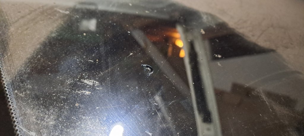

Außerdem hat die Scheibe eh auf Beifahrerseite einen Steinschlag, der an der Folie zwischen den Beiden Schichten ist anscheinend. Also das "abgeplatzte" ist nicht außen, da fühlt man nix mit dem Fingernagel: Und über die Jahre und 380tkm sind eh schon ordentlich Kratzspuren durch die Wischer und Dreck in die Scheibe gekommen.
Uuuuuuuuuuuuuund der "AHA " Effekt wird umso größer wenn die Kiste fertig ist und dann noch eine neue Scheibe hat....

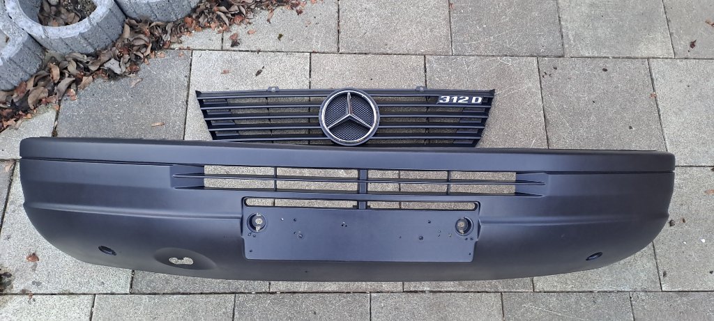

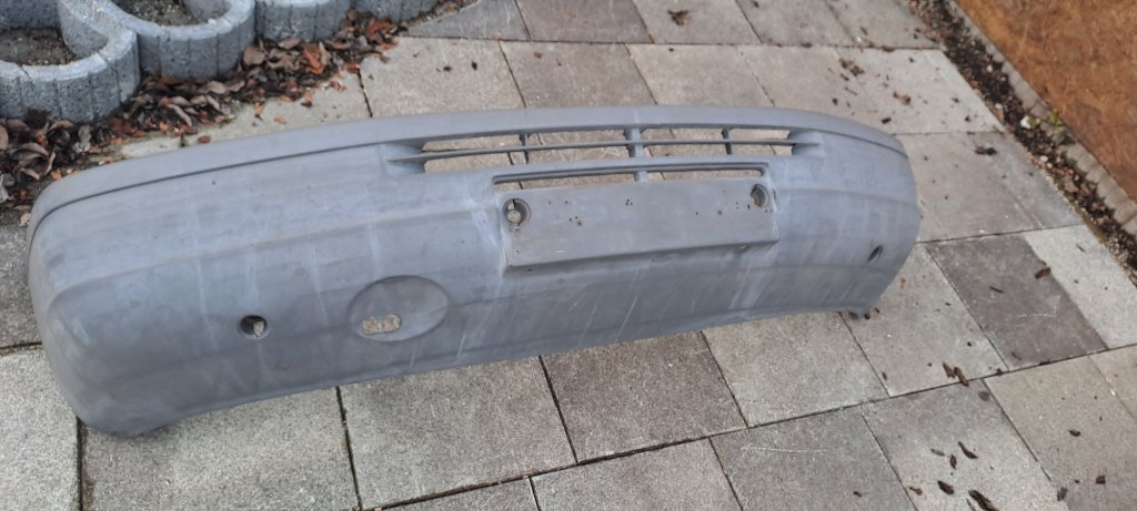

Die Stoßstange war schon ordentlich blass:
Die sauber zu bürsten hat auch mächtig Spaß gemacht.....
Habe Stoßstange und Grill dann, ebenfalls mit Brantho 3-in-1, lackiert. In RAL 9011 Graphitschwarz: Habe dann nach dem Sprühen, bzw. beim Trocknen gesehen, dass die Stoßstange PP ist, also einer der "weichen" Kunststoffe die das mit dem Lackieren nich so geil finden. Oder eher der Lack findet den Kunststoff nich so geil? Mal sehen.
Gut aussehen tut es erstmal alle mal. Sollte das später noch Probleme geben ist die Stoßstange schnell demontiert....

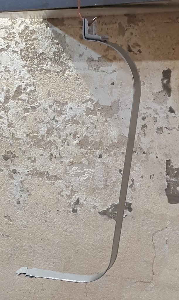

Die Tankbänder sind auch DB701 geworden. Zusammen mit den blau gepulverten Gegenstücken ein paar Beiträge weiter oben wird das sicher total toll aussehen beim Montieren. Schade nur, dass es wahrscheinlich nie wieder jemand zu sehen bekommen wird

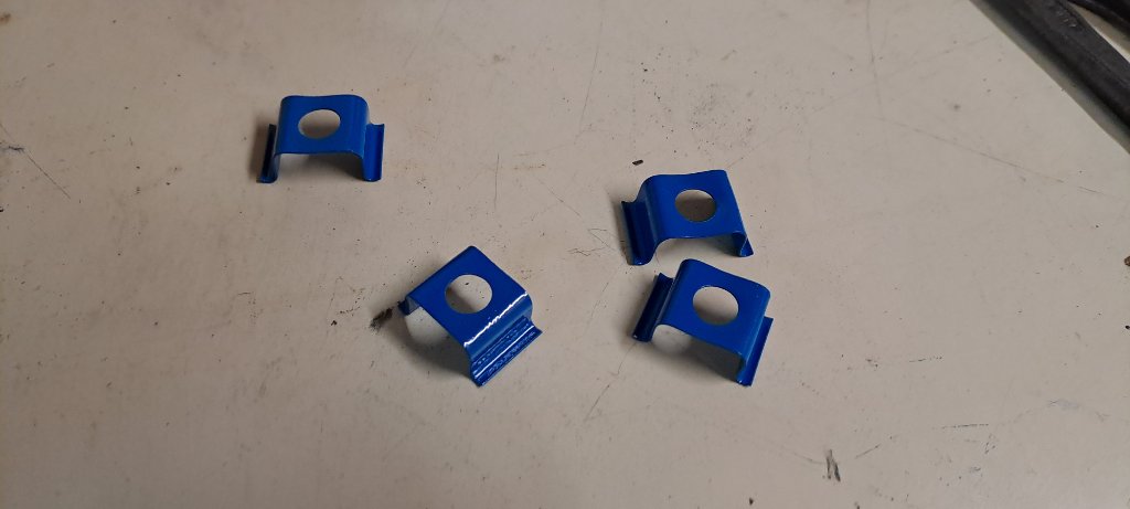

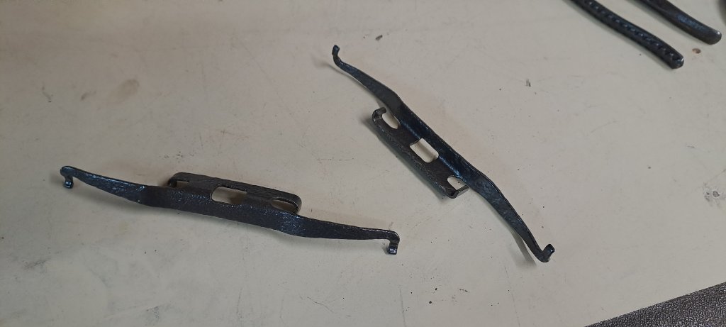

Habe beim Bremsen bestellen die Federbleche vergessen.... Also hab ich sie halt einfach gepulvert.

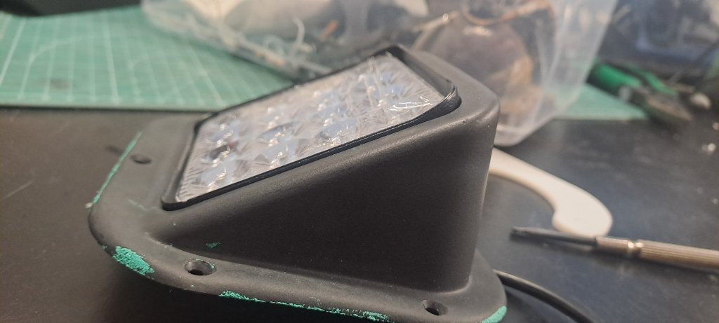

Ich habe irgendwann mal bei Kleinanzeigen ein paar LED Strahler gekauft.
Diese sind auch richtig schön hell.
Und wie durch Schicksal, passen diese einfach Perfekt in die Halterungen, die im Heck oben montiert werden: Ich werde also einen Rahmen drucken, der den Strahler in der Halterung fixiert und habe die originalen Halogenstrahler (bei denen die Reflektoren restlos weg gerostet sind) schon ersetzt.

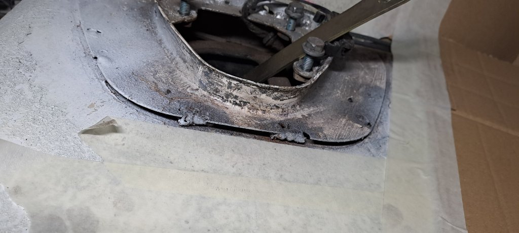

Eine Sache hätte ich noch; die angeschweißte Konsole für den Schalthebel wurde anscheinend schonmal nachgeschweißt in der Vergangenheit, und das eher nicht so geil.
Die beiden dicken angeschweißten Perlen heben das Blech eher hoch. Diese habe ich bereits abgefletxt.
Ich hätte jetzt einfach mit Flachverbindern von oben und unten mittels Schrauben die Konsole an den Boden geklemmt.
Zwar bisschen rustikaler als das Schweißen aber halten sollte es genau so gut wenn nicht besser......
(Fürs Schweißen muss man ja erstmal das Blech wieder runter gebogen bekommen, wenns durch Schrauben und Flachwinkel verschraubt wird , wird es ja alleine dadurch zusammen geklemmt....)
