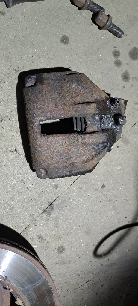

So sahen die Bremssättel aus, die ich vom Auto abgenommen hab:
Gebremst hat alles noch ganz gut, aber ich frage mich wieso beim Anblick der Teile.
Neue sind ja "günstig genug", also besorgt:
Und, weil ich ein ganz bestimmtes Vorher-Nacher-Bild im Kopf hatte, mussten die Zeitepochengerecht auch angemalt werden:
Und, weil ich so blöd bin, gabs auch Stahlflex dazu:
Zum einen, weil die nicht soooo viel Aufpreis zu den ollen Gummileitungen gekostet haben, zum anderen weils bei Probrake immer Gummibärchen dazu gibt. Vor allem aber, weils geil aussieht.
....und ABE haben die Teile auch noch. Was will man mehr.

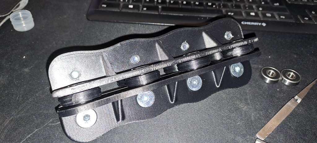

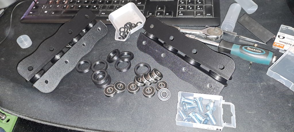

Mit 3D Drucker und Kugellagern wurde dann ein Werkzeug gebaut, um die aufgewickelte Bremsleitung gerade zu kriegen:
Habe nämlich eine 25 Meter Rolle von diesem Kupferzeugs bestellt. (Mit ABE dies das).
Habe alle Bremsleitungen ausgebaut und grob ausgemessen, bisschen Toleranz aufgeschlagen und ich bräuchte so ein bisschen mehr als 15,6 Meter.
Genau abgelängt im Pro-10cm-Preis wäre es wahnsinnig teuer gewesen. Bei zwei 10 Meter Rollen hätte ich garantiert am Ende einer Rolle ein Stück das ich nicht gebrauchen könnte oder gar genau 20 cm zu wenig oder so, also ist es die 25 Meter Rolle gewesen. Werde ich sicher irgendwann mal wieder brauchen sowas. Und so habe ich keine Sorge, zu wenig zu haben.

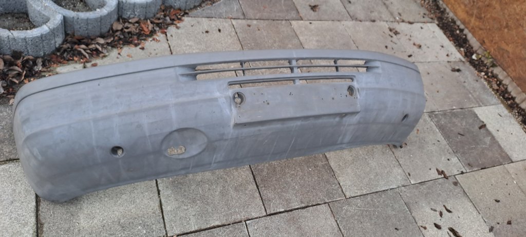

Die Stoßstange war schon ordentlich blass:
Die sauber zu bürsten hat auch mächtig Spaß gemacht.....
Habe Stoßstange und Grill dann, ebenfalls mit Brantho 3-in-1, lackiert. In RAL 9011 Graphitschwarz:
Habe dann nach dem Sprühen, bzw. beim Trocknen gesehen, dass die Stoßstange PP ist, also einer der "weichen" Kunststoffe die das mit dem Lackieren nich so geil finden. Oder eher der Lack findet den Kunststoff nich so geil? Mal sehen.
Gut aussehen tut es erstmal alle mal. Sollte das später noch Probleme geben ist die Stoßstange schnell demontiert....

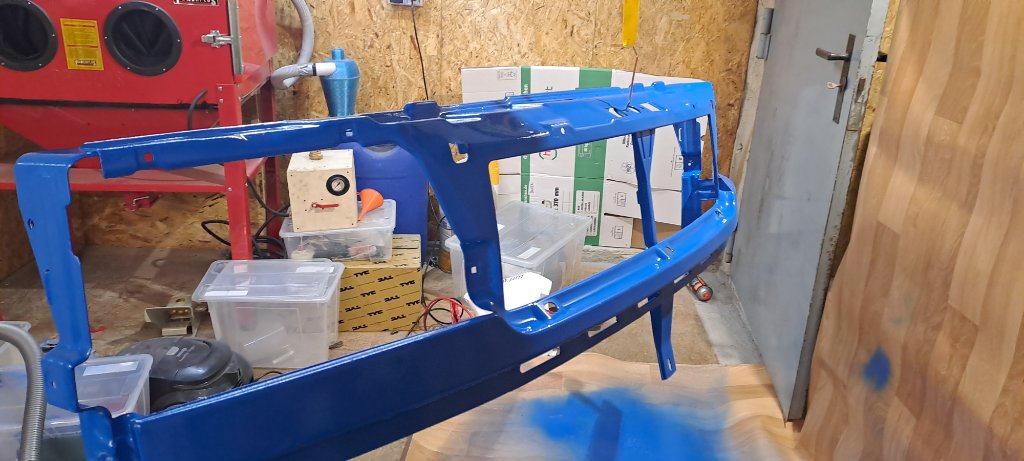

Weiter mit den wahnsinnig nötigen Farbgebungen:
Die Tankbänder sind auch DB701 geworden.
Zusammen mit den blau gepulverten Gegenstücken ein paar Beiträge weiter oben wird das sicher total toll aussehen beim Montieren. Schade nur, dass es wahrscheinlich nie wieder jemand zu sehen bekommen wird :lol:

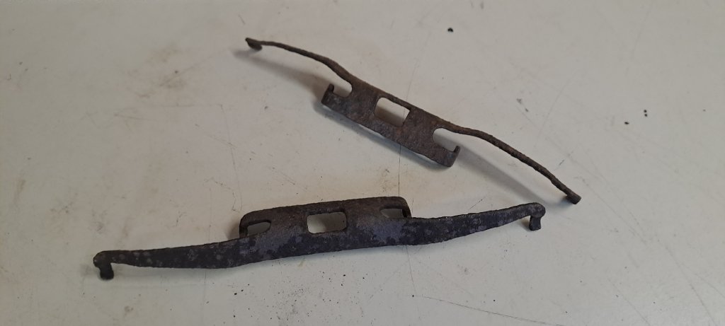

Habe beim Bremsen bestellen die Federbleche vergessen....
Also hab ich sie halt einfach gepulvert.

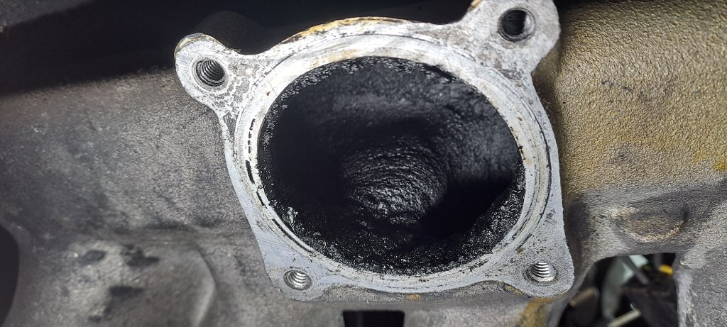

Die Ansaugbrücke hatte ich demontiert, um besser an die Dämmatte ran zu kommen. Diese ist innen ein bisschen sehr voll mit Ruß durch die AGR.
Hat jemand ggf. Tipps wie man sowas am besten weg bekommt?

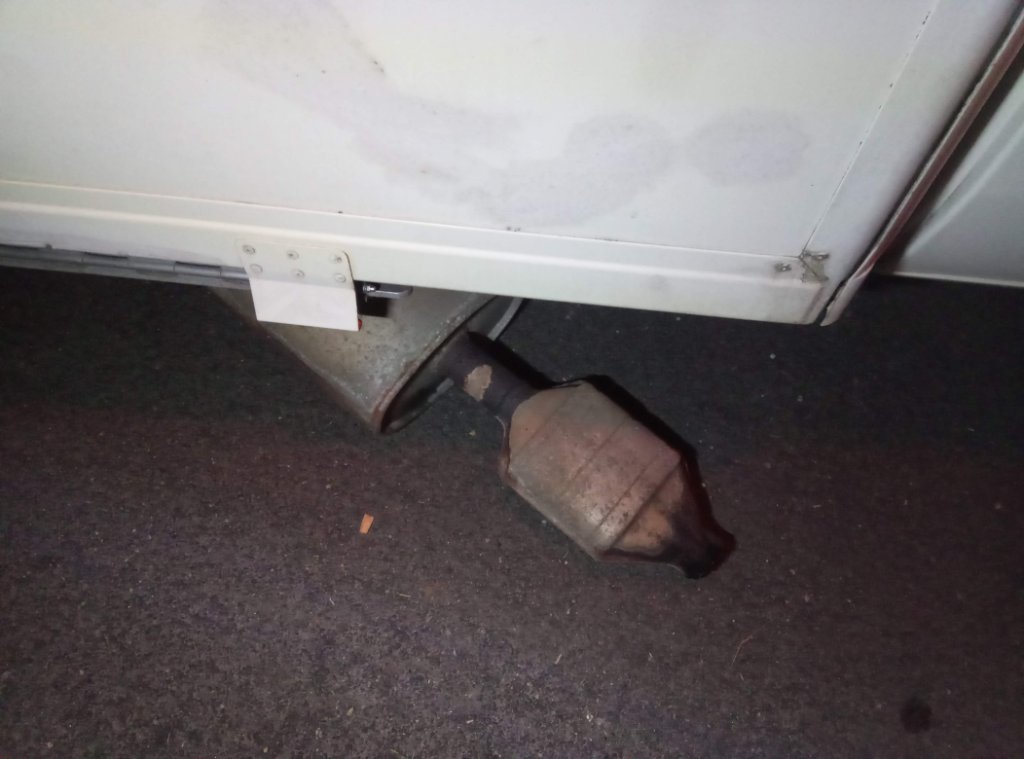

Achja und das war die Säge, die mir ein Kollege gebracht hat, um den Auspuff zu demontieren.... :roll: :evil: :mrgreen:
Seit dem hab ich nich mehr sooo viel Mitleid wenn er beim Endurofahren vom Moped fällt :roll:
