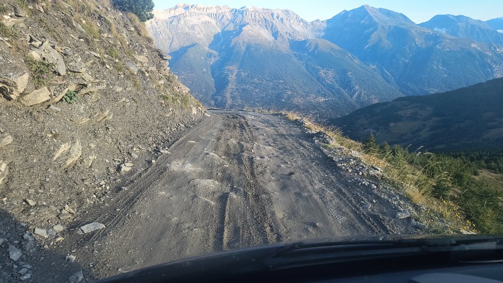

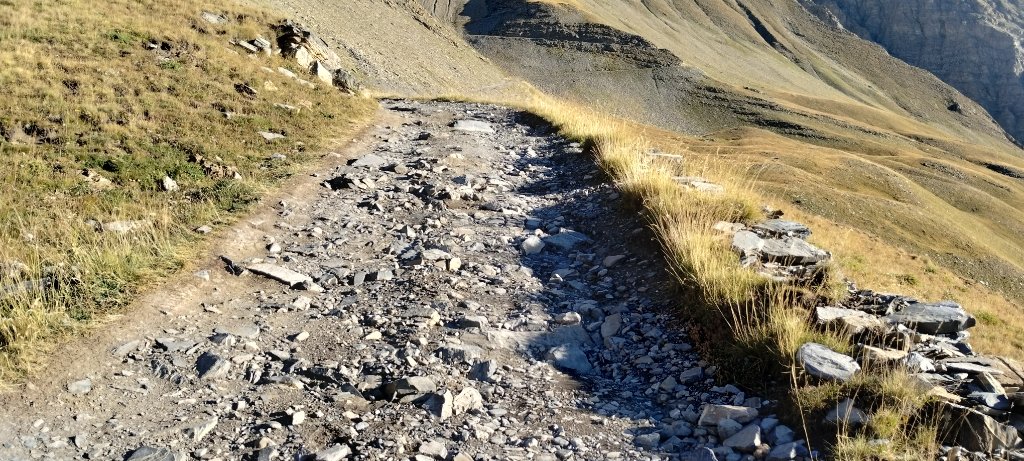

farnham
Beiträge: 511
Re: Handschalter vs. Automatik
#44
Beitrag von farnham »
mpetrus hat geschrieben: 16 Okt 2024 08:31 Dann übertreibst du mit der Aussage der Beschleunigung:
Innerhalb der "Schrecksekunde" beschleunigt der Sprinter nicht so stark.
Sofern wir über den gleichen Planeten reden, liegt die Fallbeschleunigung meist bei 9.81 m/s^2. Bei 20% Gefälle sind es folglich rund 7 km/h pro pro Sekunde, bei 30% sind es schon fast 11 km/h, die man pro Sekunde schneller wird - mal ganz grob überschlagen und abzüglich Reibung.
Das mag sich für jemanden, der nur auf der 25m breiten Autobahn und im Flachland zu Hause ist, langsam anhören. Auf einem 2,5m breiten ausgewaschenen Schotterweg, ohne Leitplanke mit hinreichend "Luft" neben/unter dir sind 20 km/h nicht langsam, sondern potenziell tödliche Raserei. Man kann solche Strecken mit einem Sprinter ohne Allrad sicher und entspannt fahren, vorausgesetzt weder Fahrer noch das Fahrzeug machen Unfug. Und um genau den unerwarteten und vor allem undokumentierten Unfug des Fahrzeugs, der offenbar auch kaum bekannt ist, geht's mir hier. Wir hatten ja letztens erst das Video hier im Forum, wo jemand sein Sprinter-Womo rückwärts auf diese Weise und in diesem Geschwindgkeitsbereich auf die Seite legt - und über diesen Ausgang auch noch glücklich sein durfte in Anbetracht der anderen denkbaren Alternativen.
Ein, zwei Fotos zur Illustration - wie immer natürlich nicht an den wirklich interessanten Stellen aufgenommen, da man da meist keine Zeit für Fotos hat, weil mit Fahren beschäftigt :-). Und bitte nicht nachmachen mit Autobahnbereifung.
