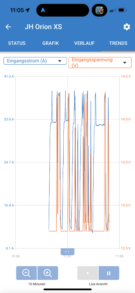

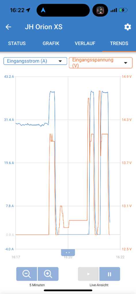

Liefern sie bei dir gleichmäßig Strom? Bei mir schaut das leider nicht so aus und ich bekomme mit der Firma, welche die komplett Energieanlage eingestellt hat auch kein besseres Setup hin.
Von den 40A, welche sie als Begrenzung eingestellt haben, bekomme ich leider nur 50% auf Dauer raus, da die Kurven so ausschauen:

mt_germknoedel hat geschrieben: 26 Jul 2024 12:23 Liefern sie bei dir gleichmäßig Strom? Bei mir schaut das leider nicht so aus und ich bekomme mit der Firma, welche die komplett Energieanlage eingestellt hat auch kein besseres Setup hin.
Im Grunde liefern sie beide gleichmäßig Strom. Allerdings sinkt die Leistung sukzessive mit dem Einsatzzeitraum. Die alten Orions werden sehr warm und reduzieren deshalb die Ausgangsleistung, um nicht zu heiß zu werden. Das soll mit dem neuen Orion nicht so sein. Ein Austausch der beiden gegen einen steht bei mir auch noch an.

Die entscheidenden Faktoren sind:
"Intelligente" Lichtmaschine (ist doch ein 907er, oder?)
Konfiguration der Motorlauferkennung
Gemäß Konfiguration schaltet der Ladebooster sich ab, wenn an der Starter-Batterie 12,7V oder weniger anliegen. Und die "intelligente" Lichtmaschine schaltet im Sommer die Leistung runter, wenn die Starter-Batterie zwischen 60 und 70% geladen ist. Das kann man auch den Diagrammen und den Suchergebnissen entnehmen, wenn man richtig sucht...
...und es gibt auch Lösungen...
