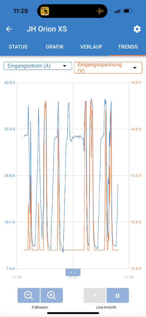

Liefern sie bei dir gleichmäßig Strom? Bei mir schaut das leider nicht so aus und ich bekomme mit der Firma, welche die komplett Energieanlage eingestellt hat auch kein besseres Setup hin.tschoeki hat geschrieben: 26 Jul 2024 10:51 Hey Jürgen,

Von den 40A, welche sie als Begrenzung eingestellt haben, bekomme ich leider nur 50% auf Dauer raus, da die Kurven so ausschauen:
Das war beim 906er so ja, beim 907er sind es 80A. Wobei mein Orion direkt an der Startbatterie hängt, mit einer Abschaltung unter 12,7V, damit er diese nicht leersaugt.hljube hat geschrieben: 26 Jul 2024 11:02 Such dir bei MB die Aufbaurichtlinie für deinen Sprinter raus, darin steht was über die Klemme EK1 abgezweigt werden darf, ich meine in Summe 40 A.

Im Grunde liefern sie beide gleichmäßig Strom. Allerdings sinkt die Leistung sukzessive mit dem Einsatzzeitraum. Die alten Orions werden sehr warm und reduzieren deshalb die Ausgangsleistung, um nicht zu heiß zu werden. Das soll mit dem neuen Orion nicht so sein. Ein Austausch der beiden gegen einen steht bei mir auch noch an.mt_germknoedel hat geschrieben: 26 Jul 2024 12:23 Liefern sie bei dir gleichmäßig Strom? Bei mir schaut das leider nicht so aus und ich bekomme mit der Firma, welche die komplett Energieanlage eingestellt hat auch kein besseres Setup hin.

Spannend, das mit der Hitze und den alten Orions klingt logisch aber verstehe nicht, wieso du konstant Strom ziehen kannst.
Das ärgert mich aktuell am meisten, da ich somit aktuell nicht mal die 40A ausnutzen kann. In Summe sind es dann nur 50% davon.
Ich bin vorige Woche erst in Südtirol gewesen und er hätte mir das Doppelte laden sollen

Die entscheidenden Faktoren sind:
"Intelligente" Lichtmaschine (ist doch ein 907er, oder?)
Konfiguration der Motorlauferkennung
Gemäß Konfiguration schaltet der Ladebooster sich ab, wenn an der Starter-Batterie 12,7V oder weniger anliegen. Und die "intelligente" Lichtmaschine schaltet im Sommer die Leistung runter, wenn die Starter-Batterie zwischen 60 und 70% geladen ist. Das kann man auch den Diagrammen und den Suchergebnissen entnehmen, wenn man richtig sucht...
...und es gibt auch Lösungen...
