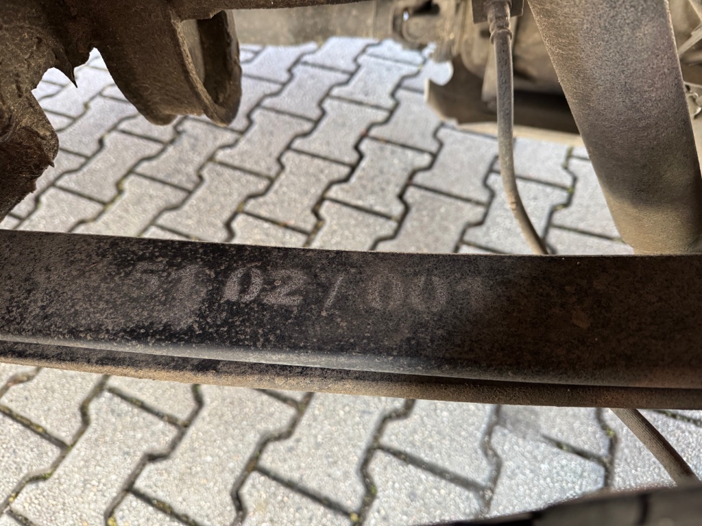

Anbei ein Foto der hinteren zweistufigen Blattfeder, wo ein Teil einer Nummer erkennbar ist:
Würde bei den Achslasten die C38 Sinn machen und zu einer Höherlegung führen? Falls ja, wieviel cm würde das ungefähr bringen?
Wäre an der Blattfeder vorn ggfs auch eine Optimierung/ Höherlegung möglich?
Weiterhin überlege ich bzgl Nachrüstung von Koni-Dämpfern vorn und hinten, da mich das Wanken und Aufschaukeln ziemlich stört.
Bin für Tipps und Erfahrungen sehr dankbar.
