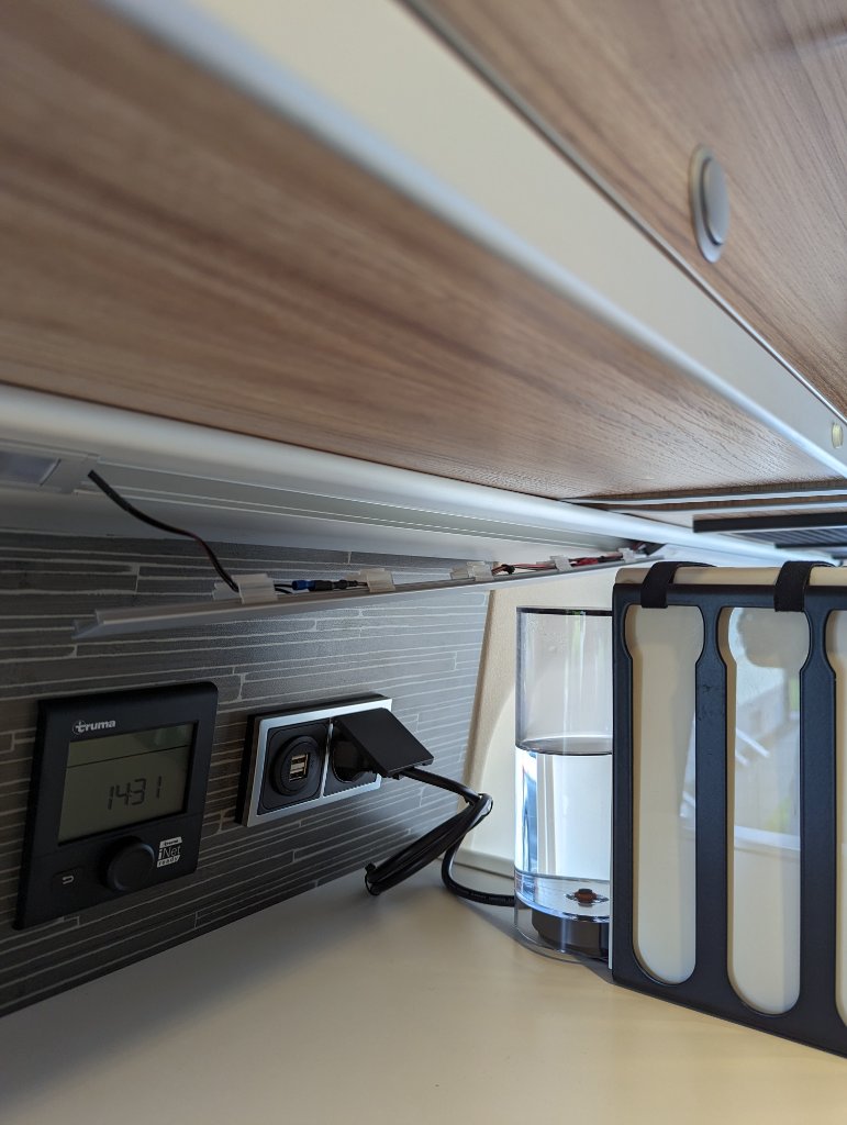

hat von euch jemand ne Tipp wie man diese unsäglichen Abdeckungen der Beleuchtung dauerhaft befestigt bekommt?
Danke,

Beitrag von MobilLoewe »
Guy Incognito hat geschrieben: 15 Jun 2024 11:37 Hallo zusammen,
Ich habe ähnliche Leuchten, bisher halten sie. Man könnte auf der Klemmschiene Tesa Isolierband (wegen der guten Klebekraft) an 4 bis 6 Stellen zu kleben, dann sitzt die Leuchte strammer. So würde ich es zumindest versuchen.
Danke,
Jan
Komisch dass bei dir, trotz 5 dieser Klemmhaken auf die kurze Länge, das nicht halten will.
Ich hab jetzt 130tkm runter und die Teile halten.
Vielleicht solltest du die Klemmhaken zuerst reinstecken und dann die Schiene drauf?
Sollte das nicht helfen, die Klemmhaken innen verkleben (Heisskleber?) und dann die Schiene reindrücken.

Beitrag von Eisbär »
Ein Stück Schaumstoff zwischen die Klemmen drücken damit sie mehr Vorspannung bekommen fällt mir noch ein.
