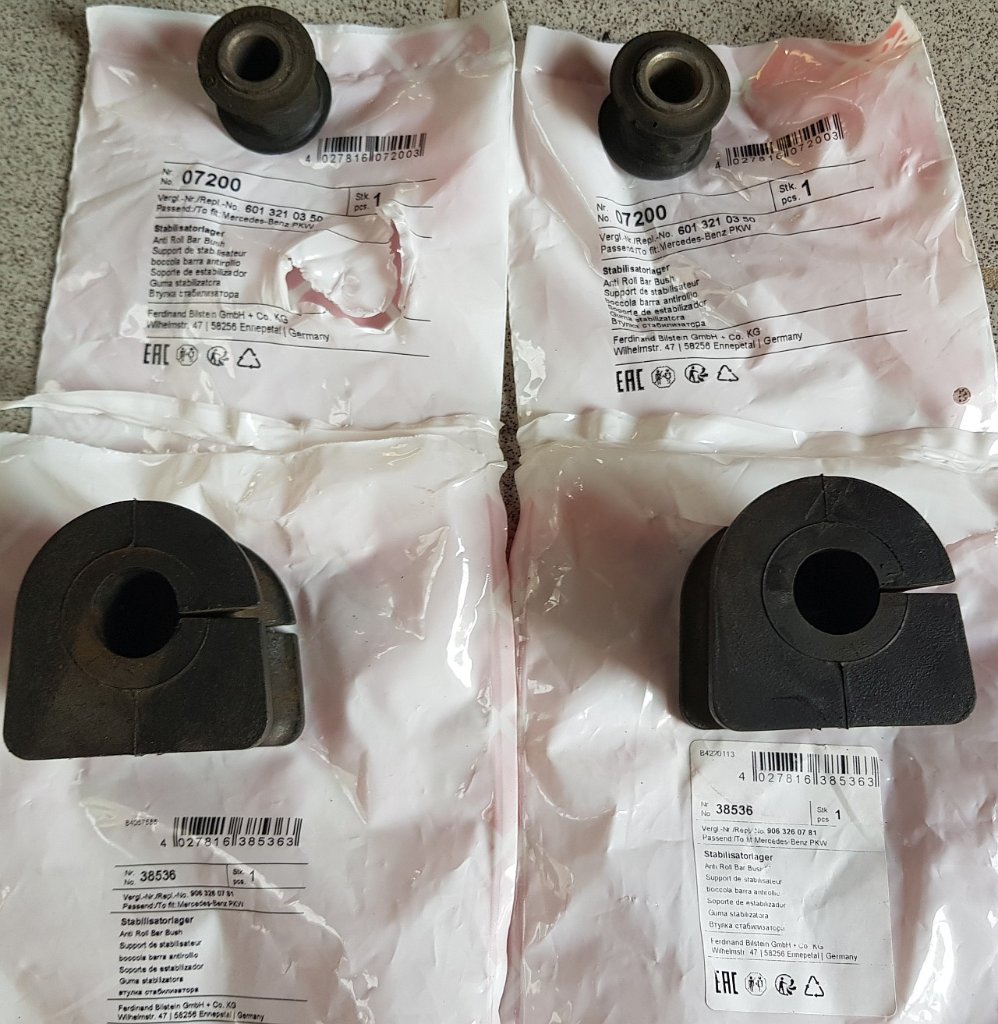

Ich habe den Feiertag heute genutzt und meine Stabilager an der HA endlich fertig machen können ( C42 bzw. 17mm )
Nachdem Reparatursätze von Febi und Meyle für die inneren Lager nicht passend waren wegen den Lochabständen der Schellen, habe ich jetzt von Febi Gummiklötze bekommen, die in meine original Schelle passen. Auf dem Bild sind die alten Teile mit den Verpackungen der Ersatzteile. Die Teile haben insgesamt etwa 10 €uro gekostet, aber einiges an Nerven und Zeit um das Passende zu finden.

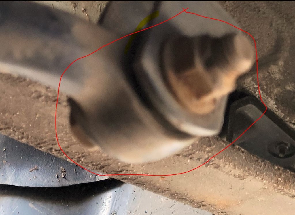

habe nun auch die Lager für den Stabi bei MB bestellt ....
Hier ein Bild einer Art Koppelstange an der der Stabi befestigt ist ...hier muss das Lager auch neu
Muss das Lager hier eingepresst werden ? Wenn ja, kann man das auch ohne Spezialwerkzeug machen

Das ist mit einem handelsüblichen Schraubstock zu bewerkstelligen. Idealerweise hast Du eine 2. Person oder eine entspechende Stütze, die den Stabilisator stabilisiert (asap hat geschrieben: 08 Aug 2024 13:20 habe nun auch die Lager für den Stabi bei MB bestellt ....

die Gummilager an der HA sind gewechselt, habe die originalen bei MB für 57 € gekauft und dann haben mir Holger (Sprinter_213_CDI) und Tom (Sprintom) heute beim Wechsel geholfen.f54 hat geschrieben: 09 Aug 2024 13:16 Für den Wechel der Stabigummis an VA und HA wäre ein Tutorial echt nice.

Die Demontage der alten Gummibuchsen ist Easy da ausgeschlagen. Das einpressen der neuen Gummibuchsen ist mit Hilfe eines 2. Mann und Schraubstock auch machbar. Die Gummibuchsen vorher mit Öl oder Fett einschmieren. Die letzten Millimeter der Buchsen bekommt man mit gegenhalten einer 24er Nuss auf die richtige Position.
Die großen Gummilager sind zwar auch stramm aber auch da vorher einölen. Richtig positionieren und gleichmäßig ( 2 Schrauben ) an- und fest ziehen.

Besser Reifenmontagepaste verwenden - Öl oder Fett könnten eventuell das Gummi angreifen...Sprinter_213_CDI hat geschrieben: 12 Aug 2024 05:42 Die Gummibuchsen vorher mit Öl oder Fett einschmieren.
