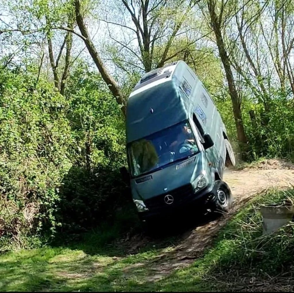

Opel71 hat geschrieben: 11 Jun 2024 20:07 Was ich jedoch nicht verstanden habe, wie wankt ein Fahrzeug denn Achsweise unterschiedlich? Ist die Karosserie so weich ?
Klärt mich doch bitte mal auf.
Göran meint:
Opel71 hat geschrieben: 21 Aug 2024 21:12 Tja,
Wenn mann so schlau ist und immer gerne austeilt und dann in Mechanik nicht aufgepasst hat :roll:
