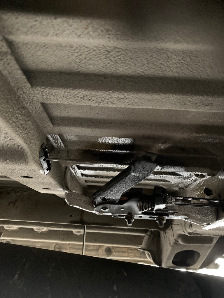

Re: Feststellbremse einstellen W 906
Ich habe die Feststellbremse, wie in den vielen Anleitungen gezeigt, eingestellt. Das scheint so auch zu funktionieren. Jedoch muss man Bremshebel ganz schön reißen damit das funktioniert. Das hängt vermutlich damit zusammen, dass durch Längung der Züge der Feder an der Einstellmöglichkeit sehr stark verkürzt ist. Ist das normal, dass man so viel Kraft aufwenden muss? Insbesondere mit Hinblick auf die HU.
Ich dachte auch erst ich bräuchte nen neue Hebelkonsole unterm Auto.
Selbst gängig machen mit Fluidfilm und 3 Wochen Einwirkzeit haben nichts gebracht, auch wenn der Hebel dann geschmeidig lief.
Dann hab ich die Bremsbacken in der Trommel gewechselt, das war durch Nichtbenutzung nur noch verglaster Toast, das konnte nicht mehr Bremsen.
Will sagen: einmal hinten alles neu machen, vorher gucken ob die Trommel noch in Ordnung ist, sonst scheibe und belege Betriebsbremse auch gleich mit wechseln, dann beim Zusammenbau rechts und links die Vorspannung am spannschloss penibel einstellen.
Erst jetzt die Züge am Hebel wieder einhängen.
Die Ganze Konsole (mit 2 Muttern am Längsrahmen verschraubt) lösen und soweit nach hinten schieben, bis der Vordere Zug auf Spannung geht und der Hebel zur Konsole ca 1mm Luft hat, also leicht vorgespannt ist, und wieder fest schrauben
Dann die hinteren Züge durch festdrehen der Mutter auf der Gewindestange solange spannen bis sie nicht mehr durchhängen.
Habdbremshebelweg testen, auch ob sich die hinteren Züge noch entspannen und die Räder ohne schleifen leicht drehen.
Sonst Mutter wieder nen Umdrehung lösen.
Zum Abschluss Einstellmutter kontern.
Edit: ich hatte Arbeitsschritte verdreht, jetzt passt es.
Nach 5 Rastern bleibt der Wagen am Gefälle stehen. Dafür braucht man aber Kraft.
Vermutlich weil die Feder sehr eingedrückt werden muss.
