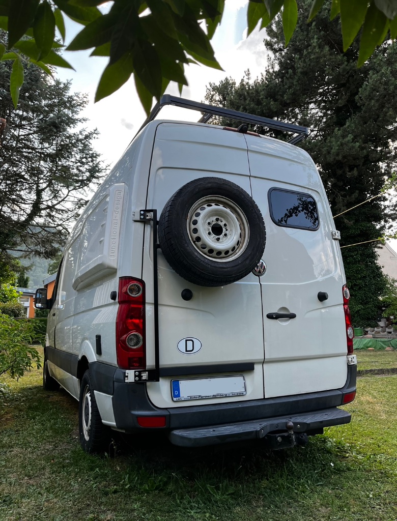

Habe meinen mittlerweile auch montiert :P

Kompass hat geschrieben: 06 Jul 2023 20:28 Habe meinen mittlerweile auch montiert :P
Hallo.
Ist das ein Teil von der Stange oder hast du die Höhe des Rades selbst bestimmt?
Mir scheint, meist ist es tiefer.
Ralf

Ich hab in der Tat nach einem höher positionieren Träger gefragt!

Wheeliams schweisst die auf Wunsch auch ebenfalls höher, damit das Rücklicht gesetzeskonform noch sichtbar ist.

Exilaltbier hat geschrieben: 08 Jul 2023 07:40 Wheeliams schweisst die auf Wunsch auch ebenfalls höher, damit das Rücklicht gesetzeskonform noch sichtbar ist.
Genau, von ihm hab ich meinen machen lassen!
Ich finde höher eh praktischer wegen dem Fahrradträger auf der AHK.
Zuletzt geändert von Kompass am 08 Jul 2023 12:14, insgesamt 1-mal geändert.

Ich habe garkeine Verstärkung in der Hecktüre, da die Träger vom englischen Kollegen so ausgelegt sind, dass sich das Loch im doppelten Blech befindet.
