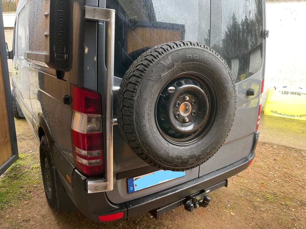

Re: Liste Ersatzradträger für Hecktüre? Welche gibt es?
Made by myself.
Alles in ALU, wiegt ca. 10kg. Jetzt natürlich schon schwarz.
- Beiträge: 4257
Auch nicht schlecht...hängt der nur an den Scharnieren oder ist der auch noch durch die Türe abgestützt ?
Auch noch an der Stelle des Magneten abgestützt. Sonst wäre es zu instabil.
Beim schließen der Türe, federt es noch etwas, da muss ich das Blech noch verstärken.
Ansonsten mach ich noch ein Fangband ran, falls es doch mal zu einen unvorhergesehen Ereignis kommt
Ansonsten wirklich ungefähr ein Tag Arbeit. Materialkosten lag bei unter 100€.

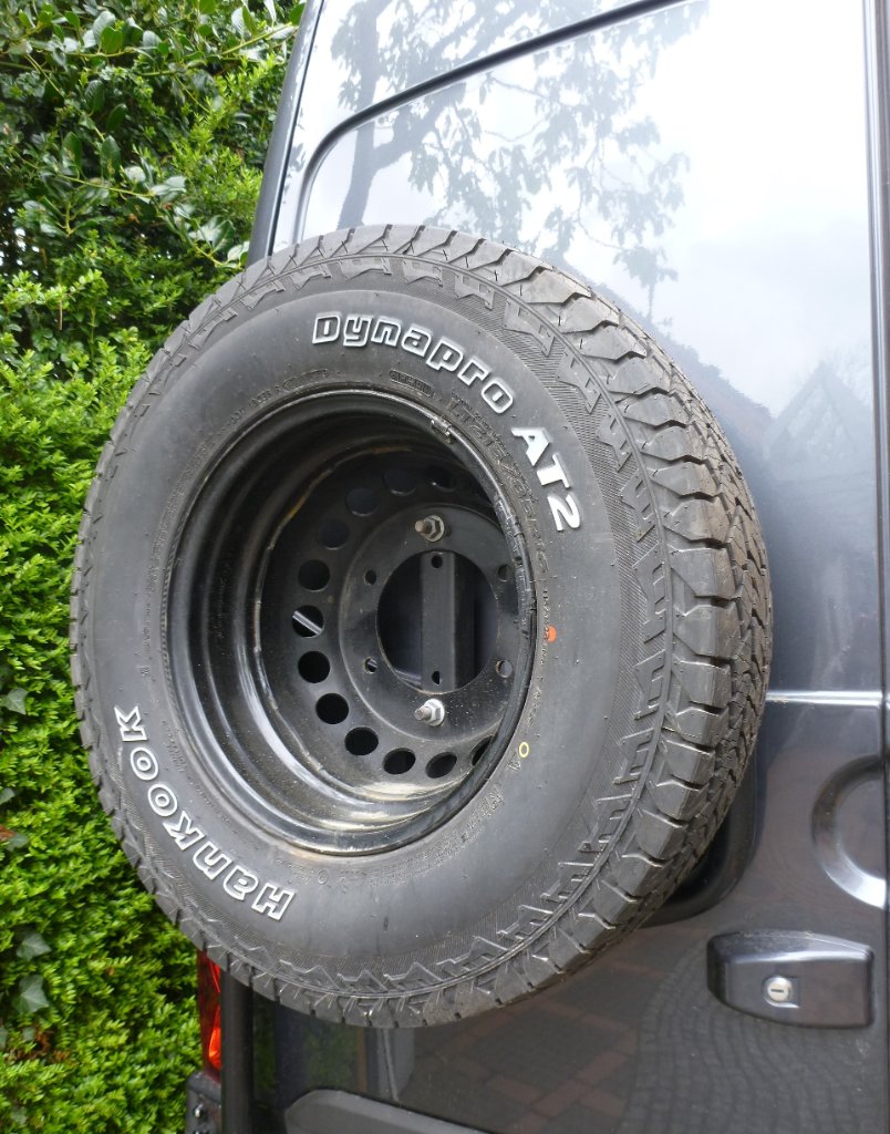

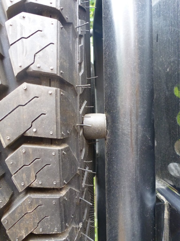

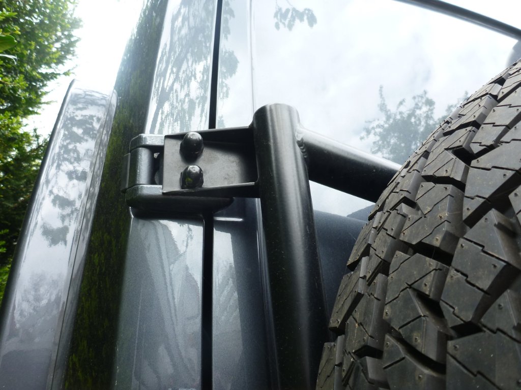

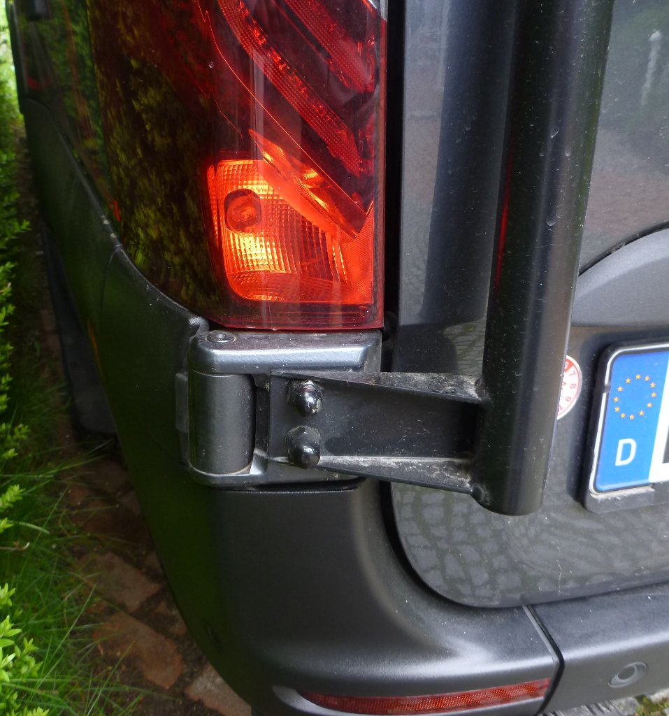

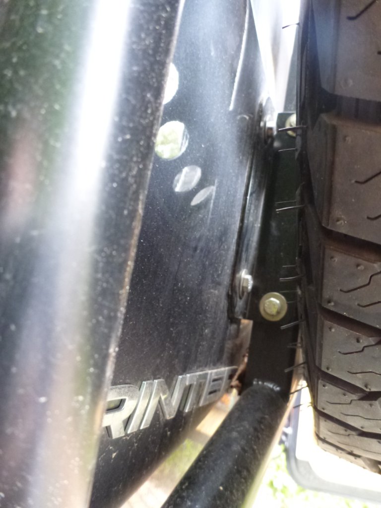

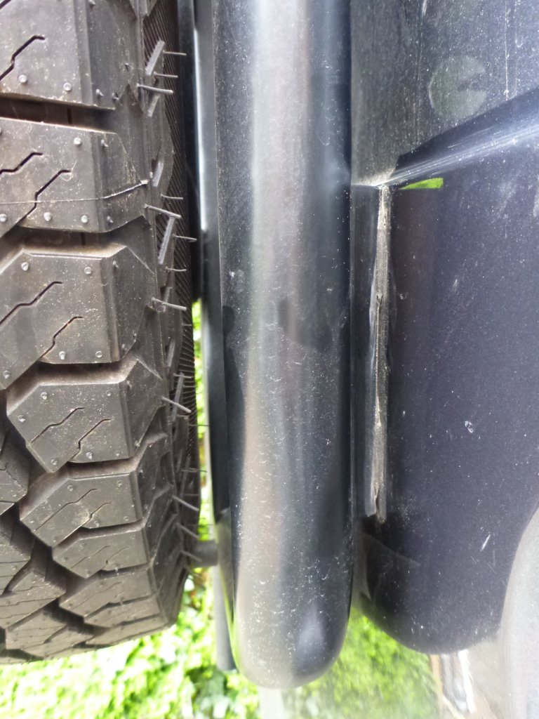

hier die Ausführung von Iglhaut:
Befestigung am Scharnier links, oben und unten UND 2 x ca. mittig der Tür (4. und 5. Bild, leider nicht so gut zu erkennen). Das macht einen soliden Eindruck.
Ob allerdings 4 Gummipuffer (6.Bild), als Abstandhalter zum Rahmen gedacht, auf Dauer gut sind, wird sich noch zeigen müssen. Hier schaue ich noch besseren Lösungen.
ra-sc91 hat geschrieben: 09 Mai 2021 11:53 Hallo.
Offroad-Transporter, derzeit ab € 1099:
https://offroad-transporter.com/produkt ... ergroesse/
40 mm Stahlrohr, schwarze Polyamidbeschichtung, derzeit nur links und nur Fenstertüren, Position tief
Iglhaut:
https://iglhaut-allrad.de/de/fahrzeuge/ ... inter-906/
Meiner Meinung nach baugleich mit Offroad-Transport
Die beiden sind m. M. nach nicht baugleich, wenn ich das Bild und die folgenden Bilder auf der verlinkten Seite von Offroad-Transporter für den Sprinter 906 sehe und die Ausführung von Iglhaut für meinen 907 kann es keine gleiche Ausführung sein. Ob es allerdings beim Modellwechsel Sprinter 906 zum 907 auch Veränderungen in der Konstruktion des Ersatzradhalters gegeben hat weiß ich nicht.
