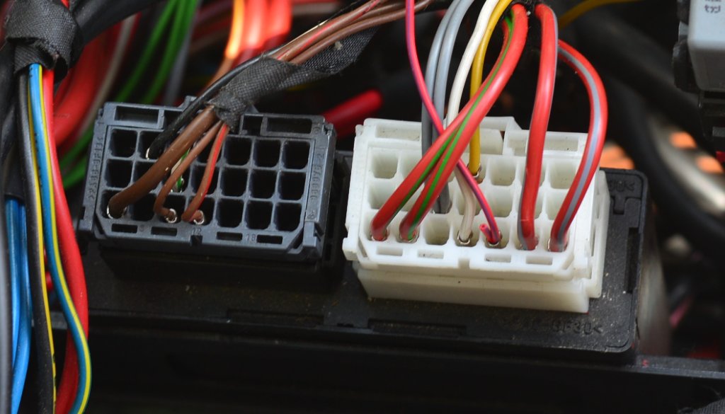

Abend, hat jemand dass psm verbaut und könnte mir ein Foto der angeschlossenen Kabel schicken? Bzw wo sie hingehen? Danke

Beitrag von Chr1stoph »
Stecker am PSM

Bilder vom Stecker bringen wahrscheinlich nicht so viel, weil die meisten PINs frei programmierbare ein und Ausgänge sind und die belegt jeder so, wie er sie braucht.
Schau die mal die Steckerbelegung an, da sind außer CAN H/L und kl 30 und masse nicht viele Anschlüsse, die benötigt werden

Beitrag von Fachmann »
Für TE ist nur der schwarze Stecker relevant.

Beitrag von Der-Chris »
Also auf Stecker 1 sind folgende PINS relevant:
3 Kl30.1
6 Kl30.1
18 Kl30.2
21 Kl30.2
Stecker 2 (schwarz):
3 Kl31
9 Innenraum CAN (CAN B) (low)
12 CAN B high
Alles andere kann man belegen wie man möchte bzw es braucht.

Beitrag von Bauerking »
Wohin gehen die Kabel? Ich ha mir die Stecker mit ca 2 cm Kabel dran 😅. Ich kann nicht erkennen wo sie lang gehen

Beitrag von diplomat3000 »
3 Kl30.1
6 Kl30.1
18 Kl30.2
21 Kl30.2
3 Kl31
12 CAN B high
Weiß jemand die Teilenummern der jeweils passenden Gegenstücke (Buchsengehäuse und Crimpkontakte)?
Es grüßt der Alex mit seinem W906 L2H2 313 2012.
Beiträge: 3529
Re: Psm
Dazu gibt es nur das Steuergerät PSM selbst als Gegenstück
