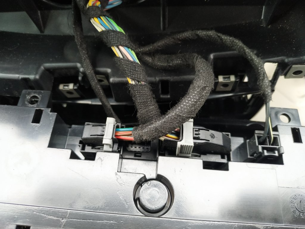

alexbrickwedde hat geschrieben: 23 Mär 2023 17:01
Robbi Tobbi hat geschrieben: 23 Mär 2023 12:25 Moin Alex, die Spannung geht auf 11,9 V zurück. Strom ca. 120 mA.
Also vermutlich kein Kabelbruch und auch nicht komplett tot das Ding. Üblicherweise wird durch Spannungsunterbrechung (Sicherung ziehen) das Steuergerät/Bedienteil nicht geschrottet. Wenn's 120mA zieht, würde ich erstmal vermuten, dass es läuft und empfehlen per Diagnose auszulesen. Wenn es erreichbar ist, sollte ein Fehler drinstehen. Wenn es nicht erreichbar ist, sicherstellen, dass der CAN Bus funktioniert. Erster einfacher Test (bei abgeklemmter Batterie!) per Multimeter den Widerstand zwischen CAN High und Low messen -> ca. 60 Ohm. Bei 0 Ohm liegt ein Kurzschluss vor, bei unendlich oder 120 vielleicht ein Kabelfehler/Stecker steckt nicht/...
Moin Alex. Habe jetzt die Batterie abgeklemmt. Messung zwischen braun und rot/braun Pin 6 und 12 ergab unendlich. Nur zum besseren Verständnis. Der Canbusstecker ist der linke, oder?
Liebe Grüße Tobias

Es söllte ein 12-poliger Stecker sein, an dem aber nicht alle 12 Kontakte belegt sein müssen.

Beitrag von Robbi Tobbi »
Ja, 12 pol. Und zwischen 6 und 12 ist unendlich

Beitrag von Chr1stoph »
Bei mir ist aber CAN H und L auf Kontakt 8 und 9
Chr1stoph hat geschrieben: 24 Mär 2023 11:28 Bei mir ist aber CAN H und L auf Kontakt 8 und 9
Ich habe jetzt braun und rot/braun gemessen. welche Farbe haben denn deine Adern?
Auch braun und rot/braun.
Dann geh mal zur Steckverbindung X30/25 und teste ob Du von dort einen Durchgang zum Steuer- und Bediengerät Klimaanlage hast.
Hä?? Und wenn man das Teil uas dem Auszug holt und umdreht ist rechts der 2 pol. Stecker mit der Spannungsversorgung, in der Mitte ein breiter und links der 12 pol. Oder ist das bei dir anders?? :shock:
Chr1stoph hat geschrieben: 24 Mär 2023 12:26 Dann geh mal zur Steckverbindung X30/25 und teste ob Du von dort einen Durchgang zum Steuer- und Bediengerät Klimaanlage hast.
wo finde ich die ca.?
linke A-Säule unterhalb vom Lichtschalter

Beitrag von Fachmann »
So wie ich bereits geschrieben habe, wer viel misst, misst viel Mist.
Der 2 Polige Stecker wo du die Spannung misst ist der Stecker für die Magnetkupplung vom Kompressor. Eingang von der Sicherung F55/3 Sich. 9 und Ausgang zur Magnetkupplung.
Bedienteil ist in dem Fall die Schalteinheit.
Besorge dir für den Anfang den Schaltplan pe83.40-d-2101-97ad und fange strukturiert von vorne an.
