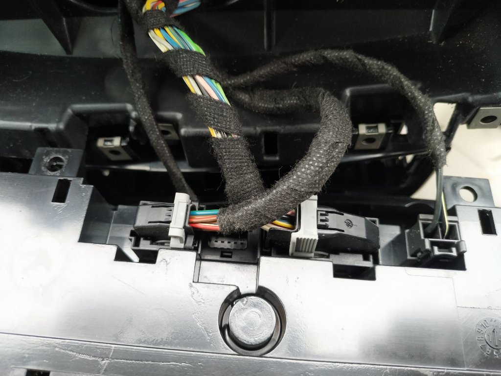

Fachmann hat geschrieben: 23 Mär 2023 08:49 Ist zwar schon viel geschrieben ABER.
Etwas Input fehlt. Fahrzeug hast du ja angegeben aber welche Ausstattung hat es. Da gibt's unterschiedliche Bedienteile.
Was und wo hast du gemessen, welche Stecker, welche Pins
(Wer viel misst misst viel Mist)?
Moin Fachmann, ich schicke mal 2 Bilder. Die Spannung habe ich am 2 pol. Stecker rechts gemessen.
