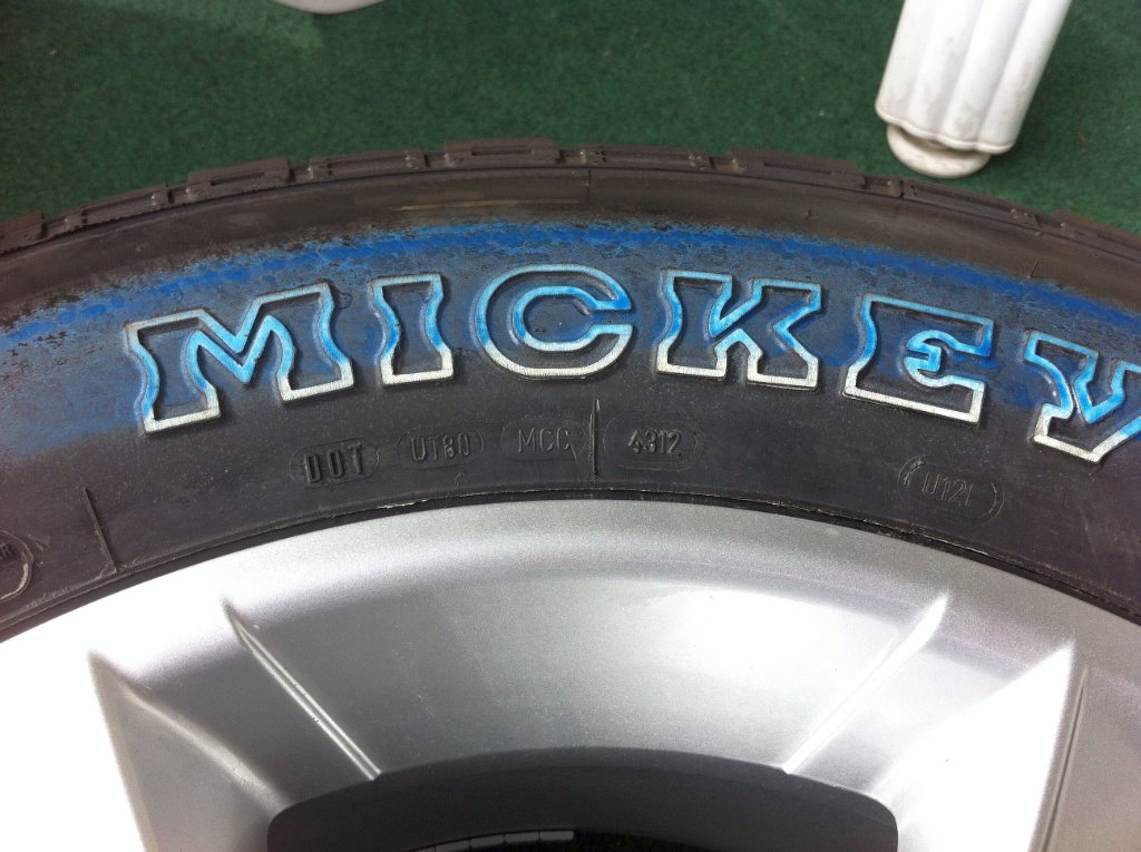

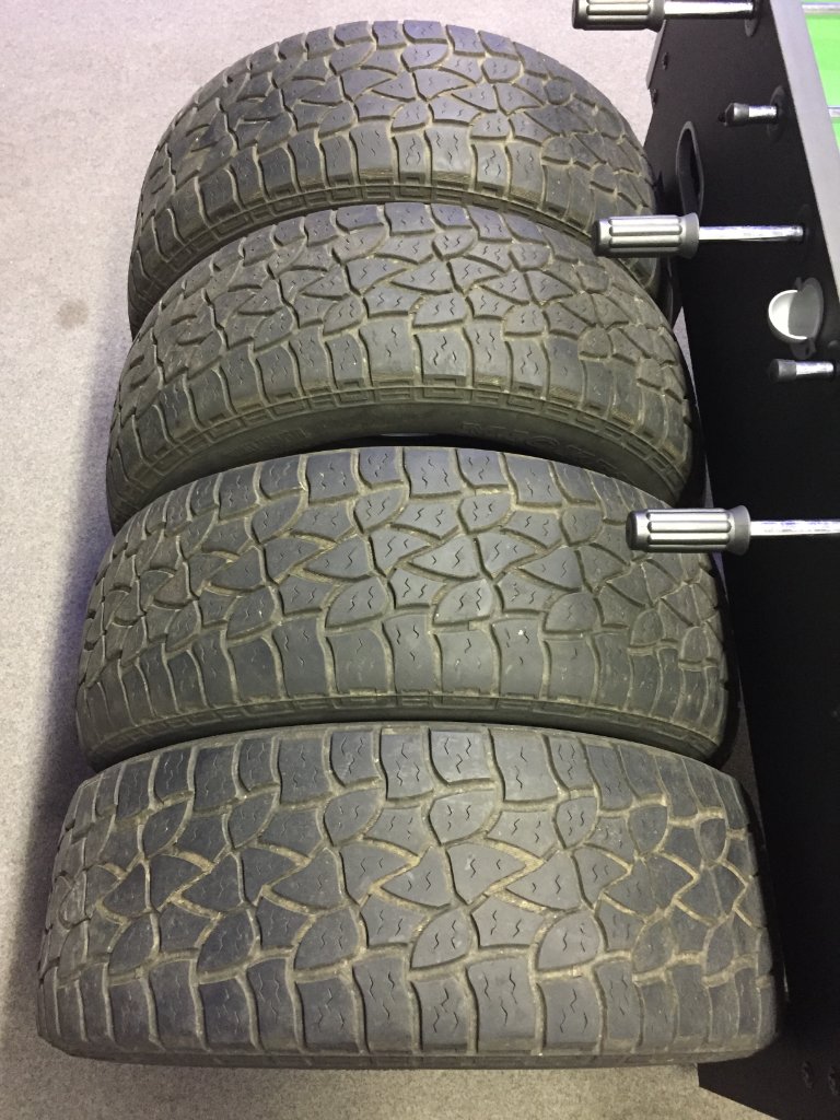

MICKEY THOMPSON BAJA STZ ./. BF-GOODRICH All-Terrain KO2 T/A
BGT_ER hat geschrieben: 08 Apr 2023 16:32 ... letztes Jahr die MICKEY THOMPSON BAJA STZ mit knapp 37000km entsorgen lassen. ... ich fand sie (hauptsächlich bei nasser Fahrbahn) wesentlich rutschiger als die BFG, die ich jetzt auch auf dem G habe.
Die/Deine MICKEY THOMPSON BAJA STZ dürften vermutlich 10 Jahre alt gewesen und wenn sie zudem draußen in der Sonne standen, deren Weichmacher quasi restlos entschwunden sein :!:
DOT 4312
DOT 4312
5..7mm Profil nach 6 Jahren
Profil Ersatzrad nach 6 Jahren
