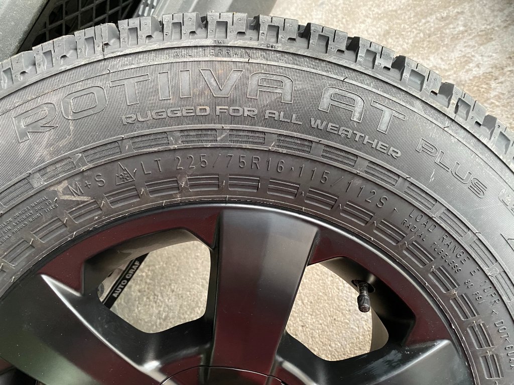

Nokian Rotiva ATPlus ist mit Schneeflockensymbol...darf also das ganze Jahr draufbleiben und wird wohl dem KO2 im Schnee einen technischen KO verpassen

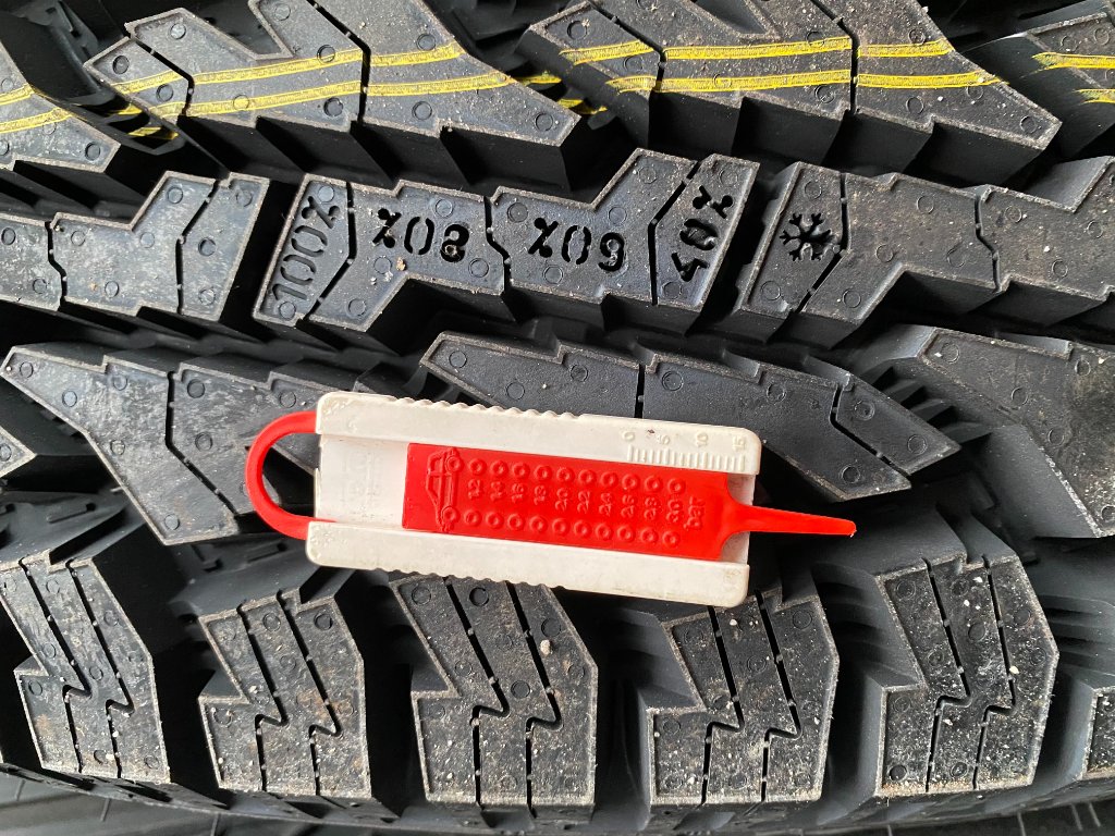

>13mm Profil nebst Markierungen bis hin zur Schneetauglichkeit
Der Nokian ist nicht mit Schneeflocke versehen, ...
NEIN = falsch :!: Der Nokian Rotiva AT+ hat die Schneeflocke und genügt dem Rechtsstaat, wird jedoch von NOKIAN nicht als Ganzjahresreifen beworben, weil er den Ansprüchen des Herstellers an einen Winterreifen für skandinavische Bedingungen nicht genügt.
NOKIAN ROTIVA AT PLUS M+S * LT 225/75R16 115/112S 10PR ALL TERRAIN RUGGED FOR ALL WEATHER

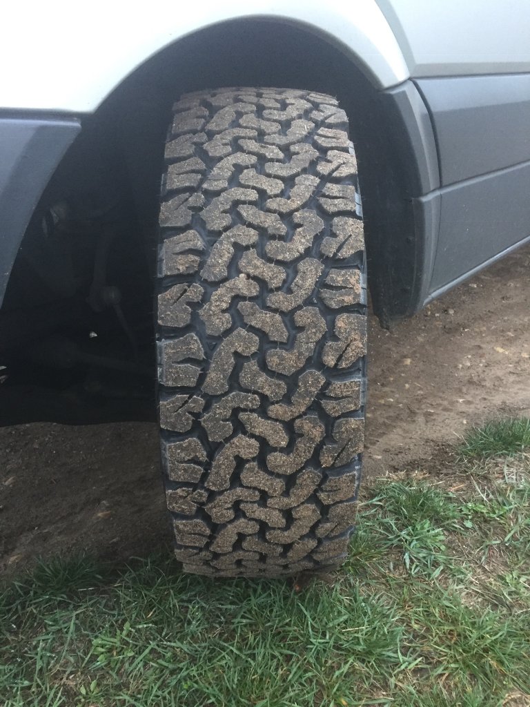

Bei uns im Dresdner Land am Rande des Erzgebirges gab es ja dieses Jahr reichlich Schnee. Teilweise 20+ cm und ich muss sagen ich bin immer gut weg gekommen mit meinen KO2. Der buddelt sich sowohl aus Erde als auch aus Schnee schön raus. Hätte ich nicht erwartet, dass er als Jahresreifen so eine gute Figur macht. Für mich absolut ausreichend wenn ich in 20cm Neuschnee fahre und da ohne Probleme raus komme mit meinem 2x4. Und brachialer sieht er sowieso aus als alle anderen, werde immer drauf angesprochen :mrgreen:
