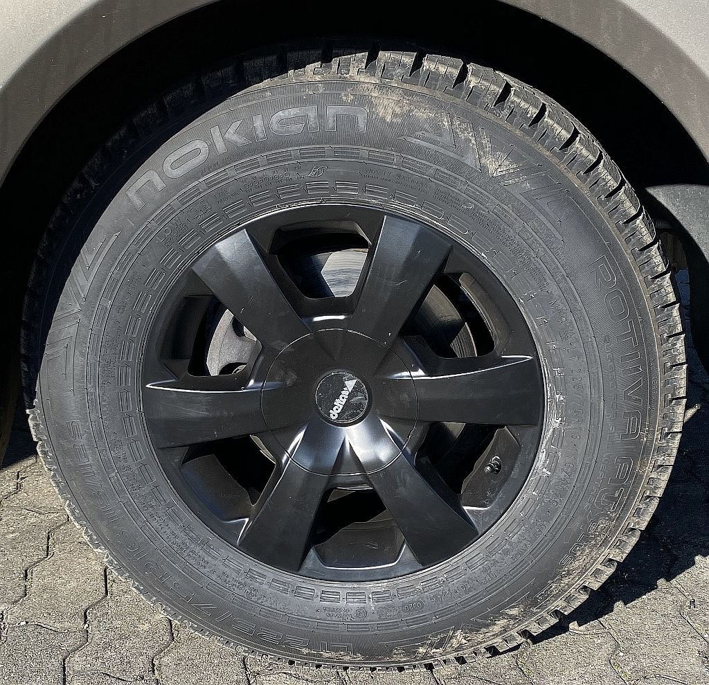

Mit der Eingabe Deiner FIN WDB9066331P163563 bei LastVIN.com bekommst Du Deine vollständige Ausstattung
Dort sind auch die beiden Stabilisatoren C42 und C45 aufgeführt, die ich in Deiner Sonderausstattung "vermißte".
Meine NOKIAN Rotiva AT+ 225/75R16 115S bringen deutlich mehr Bodenfreiheit + wanken auf delta4x4 WP 7,5x16 ET50 weniger, als die 235/65R16C auf originalen 6,5x16 ET63 + jeglichen Umbaustress + Tacho geht exakt genau
Guck mal in Deiner EG-Übereinstimmungserklärung bei 52., daß/ob dort bereits 225/75R16C eingetragen sind
Ich hatte trotz Wohnmobil bewußt Lastindex 115, statt 121 gewählt, weil dieser für die HA-Last völlig ausreicht + insbesondere auf der VA komfortabler ist
Ich "experimentiere" allerdings rel. viel mit Rädern und will wieder etwas humaner werden, weil´s meiner Frau nicht gefällt
https://www.sprinter-forum.de/app.php/m ... eigen/3048

Hier ist doch bereits alles gesagt. Kannst die 225/75R16 auch auf den Standard Stahlfelgen fahren. Die lässt dir vorher noch schwarz lackieren und alles zusammen bleibst du weit weg von deiner Budget Obergrenze.Rosi hat geschrieben: 30 Aug 2022 11:55 Mit der Eingabe Deiner FIN WDB9066331P163563 bei LastVIN.com bekommst Du Deine vollständige Ausstattung![]()
Meine NOKIAN Rotiva AT+ 225/75R16 115S bringen deutlich mehr Bodenfreiheit + wanken auf delta4x4 WP 7,5x16 ET50 weniger, als die 235/65R16C auf originalen 6,5x16 ET63 + jeglichen Umbaustress + Tacho geht exakt genau![]()
Guck mal in Deiner EG-Übereinstimmungserklärung bei 52., daß/ob dort bereits 225/75R16C eingetragen sindIch hatte trotz Wohnmobil bewußt Lastindex 115, statt 121 gewählt, weil dieser für die HA-Last völlig ausreicht + insbesondere auf der VA komfortabler ist

225/75R16 stehen wahrscheinlich in deinem COC. Dann braucht man da auch nix eintragen.
Habe auch die Nokians drauf und die sind meiner Meinung nach auch der aktuell beste Kompromiss. Es bleibt aber ein Kompromiss. Im Winter sicherlich schlechter als ein echter Winterreifen, aber immerhin besser als viele andere ATs.
Im Sommer nicht so Spritsparend wie ein guter Sommerreifen. Dafür ist die Performance auf Schotter absolut in Ordnung.

Man könnte die 225/75R16 auch auf den 6,5" schmalen Serien-Stahlfelgen mit hoher Einpreßtiefe, jedoch besser auf 7,5" breiteren Alus mit ET50, die sich deutlich besser fahrenMLCrafter hat geschrieben: 01 Sep 2022 12:53 ... Kannst die 225/75R16 auch auf den Standard Stahlfelgen fahren.
... Nokians drauf und die sind meiner Meinung nach auch der aktuell beste Kompromiss. Es bleibt aber ein Kompromiss. Im Winter sicherlich schlechter als ein echter Winterreifen, aber immerhin besser als viele andere ATs.
NOKIAN erhebt an deren Winterreifen skandinavische Ansprüche, jedoch überragt deren Performance m.M. bis auf den Mickey Thompson quasi alles andere, was ich bisher fuhr
