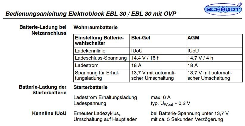

LiFePO4 mit 14,4V aus SCHAUDT EBL laden
#56
Rosi hat geschrieben: 16 Feb 2023 17:52 ... WANROY 12V 100Ah Lithium LiFePO4 Akku mit 100A BMS ... VARTA Professional Dual Purpose AGM LA95 zu ersetzen.
Nennspannung LiFePO4 = 12,8 V
Ladespannung = 14,4V (maximal 14,6 V)
Ladeschluss-Spannung SCHAUDT Elektroblock EBL 30 in der Einstellung Blei-Gel = 14,4V.
Kann ich die LiFePO4 direkt an den EBL 30 anschließen, wenn ich diesen auf Blei-Gel stelle :?:

Würde ich nicht tun, da die Ladekurve die falsche ist und auch bei unter 0 grad geladen wird.
Siehe dazu auch Bedienungsanleitung EBL30 Punkt 3.2

hljube hat geschrieben: 17 Feb 2023 12:29 Würde ich nicht tun, da die Ladekurve die falsche ist und auch bei unter 0 grad geladen wird.
Welche Ladekurve wäre die richtige :arrow: wie mache ich das bei/mit/anstelle vorhandenem EBL30 alternativ :?: Ich habe keine PV; lediglich Fahr- und Landstrom.
Die Ladung <0°C, resp. bei Frost verhindert der interne BMS im WANROY 12V 100Ah Lithium LiFePO4 Akku mit 100A BMS.
hljube hat geschrieben: 17 Feb 2023 12:29 Siehe dazu auch Bedienungsanleitung EBL30 Punkt 3.2
Vom vermeintlichen Fachpersonal des Herstellers bin ich geheilt + bei SCHAUDT gibt´s LiFePO4 (noch) gar nicht :arrow: hoffe auf kompetentere Hilfe des Forums :!: :wink:

Ich hatte im T5 einen 160Ah Lifepo4 Akku an einem Schaudt Ladebooster, keine Probleme. Blei und LFP haben gleiche Ladeparameter, deswegen funktioniert das, die Ladeschluß- und Entladeschlußspannung muss aber zwingend beim BMS liegen. Ist der Akku voll, unterbricht das BMS die Verbindung. Dann ist es auch egal ob das Ladegerät eine Erhaltungsladung oder sonstigen Kram abspulen will.
Für längere Fahrten hatte ich einfach die Sicherung des D+ Simulators gezogen, sonst wird immer wieder mal kurz geladen obwohl der Akku eigentlich voll ist.
Von Vorteil ist ein BMS welches man sich selber programmieren kann.
lg Marco

Bei meinem allerdings nicht Schaudt Laderegler steht in der Bedienungsanleitung das Li Akkus ohne Umstellung nicht geladen werden da der Bedarf nicht erkannt wird vermutlich weil die Spannung bei Li erst spät absinkt .Nach Umstellung steuert er immer 14,xx Volt durch.
Mag natürlich sein das der Schaudt trotzdem lädt .
