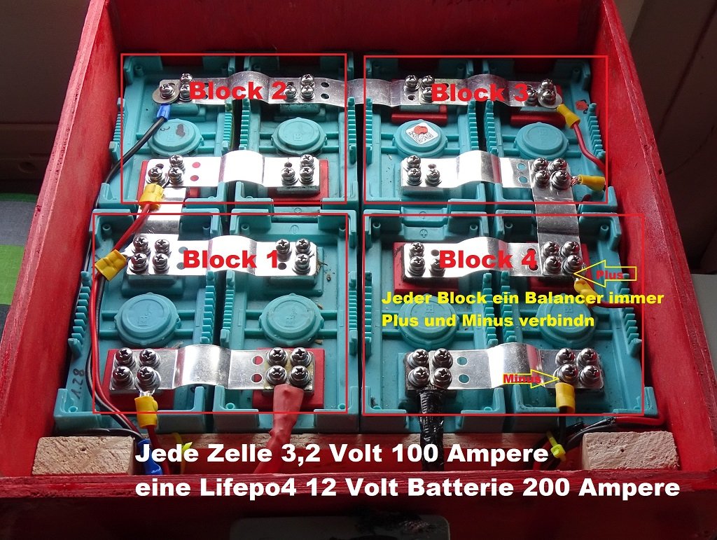

Habe mir vor 4 Jahren 8 100 Ampere Zellen, 3,2 Volt gekauft, leider keine Winston. Habe jeweils 2 Zellen zu einem Block mit einem Balancer von Notnagel verbunden. Alle 4 Blöcke ergeben 12 Volt, 200 Ampere. Sollte doch mal unterwegs eine Zelle defekt sein, kann man relativ schnell aus 4 Zellen eine funktionierende 12 Volt 100 Ampere Batterie zusammen schrauben. Habe in den letzten 4 Jahren keinen Landstrom benötigt.

Was braucht man den alles um sich die Batterie selbst zu bauen ?wuestenhans hat geschrieben: 25 Sep 2022 14:50 Habe jeweils 2 Zellen zu einem Block mit einem Balancer von Notnagel verbunden. Alle 4 Blöcke ergeben 12 Volt, 200 Ampere.

so ganz grob: 4 Zellen, Zellenverbinder, Sicherung, Isolierkappen, BMS, Hochlastrelais für Abschaltung, Kiste für die Batterien, Batteriemonitor mit Shunt, dicke Kabel.

Zur Frage, was sind das für Zellen, es sind Gbs 100 Ampere Zellen, habe ich vor 4 Jahren gebraucht gekauft, aus einer versuchs Reihe, das Stück kostete 40,- €, plus die Balancer.
Neu war mir das damals zu teuer, bis jetzt keine Probleme. Wenn diese Zellen den Geist aufgeben, werden es Winston sein.
