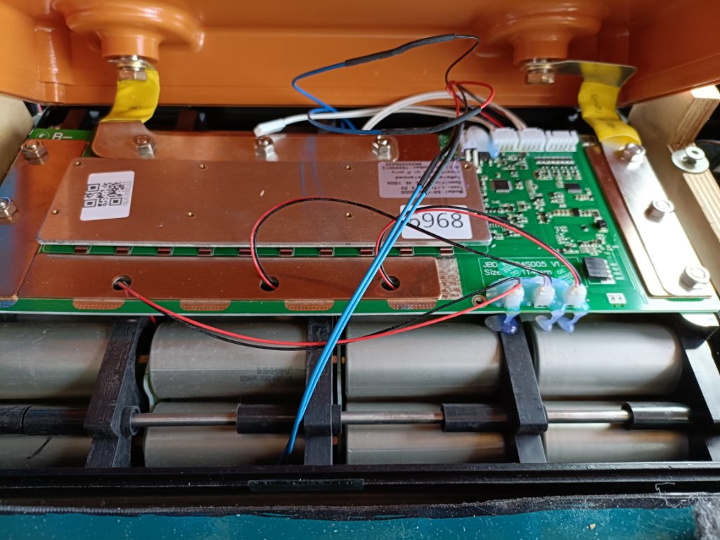

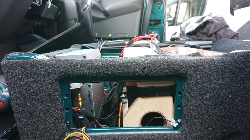

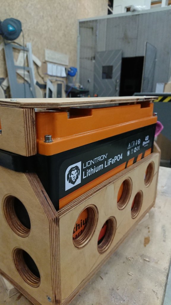

Habe bei meinem Selbstbau auf Liontron Arctic mit 200AH gesetzt. Die Einstellungen habe ich mit der Xiaoxiang App gesetzt und das Bluetooth Modul dann entfernt.
Läuft seit 2 Jahren absolut unauffällig an einem Votronic VBCS im Fahrersitzkasten.
