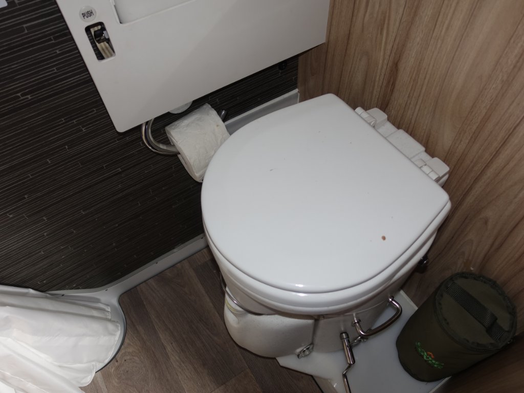

Ich möchte Euch ´mal an meinen in den vergangenen Wochen durchgeführten Aufpepp-Maßnahmen
teilhaben lassen- vielleicht für den Ein- oder Anderen als Anregung :)

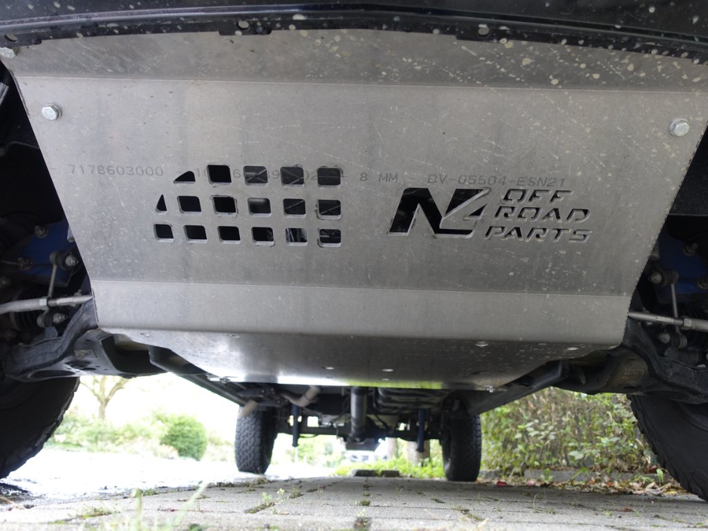

Motor- und Differenzialschutz von N4
Alphadynamik ETB 900
Airhead Marine
SNAP MALE ROPE + T-Stopper
Klett-Taschen von Delta-Bags (Velcro-Bag Clear)
Viel Spaß !

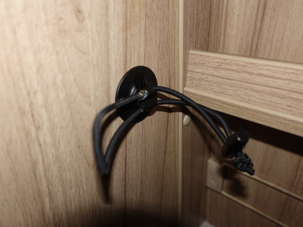

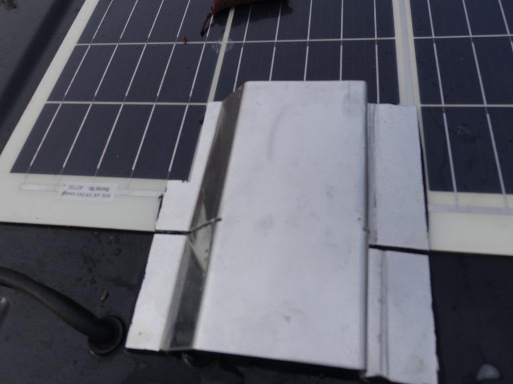

Teil 2 meiner Aufpepp-Maßnahmen:

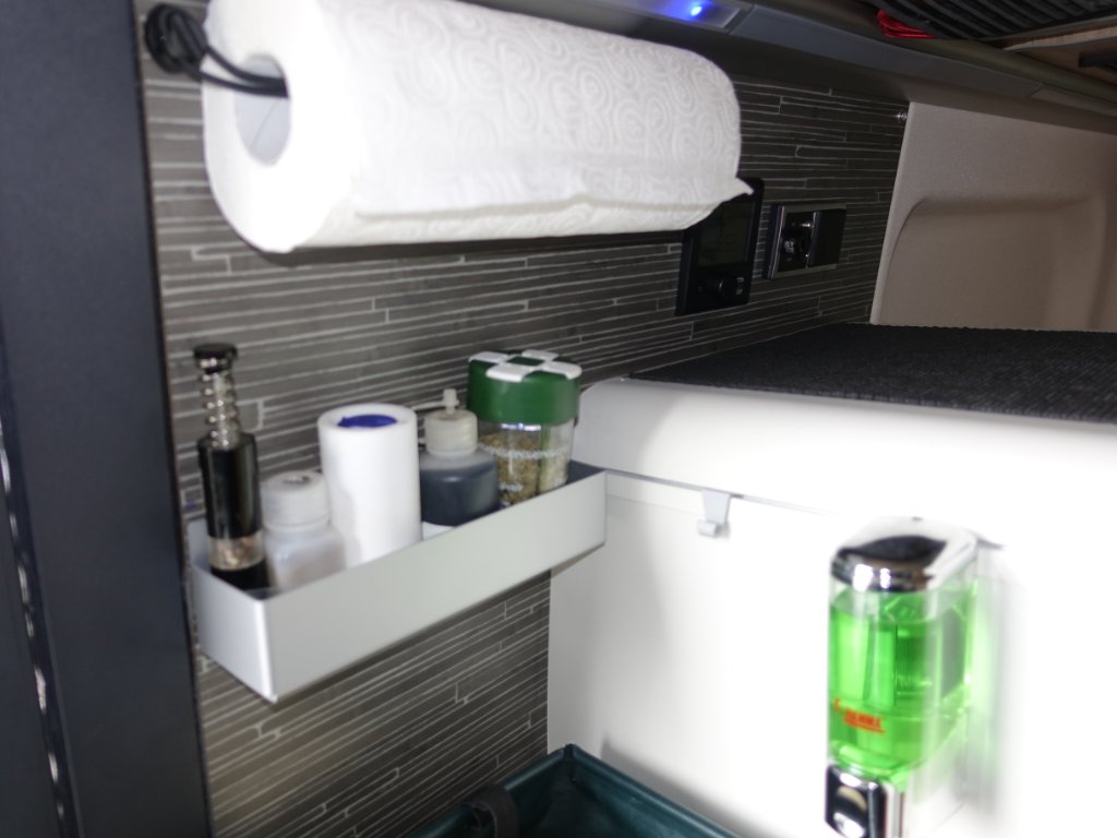

2x SNAP MALE ROPE, Hymer Gewürzablage, Fiamma Seifenspender

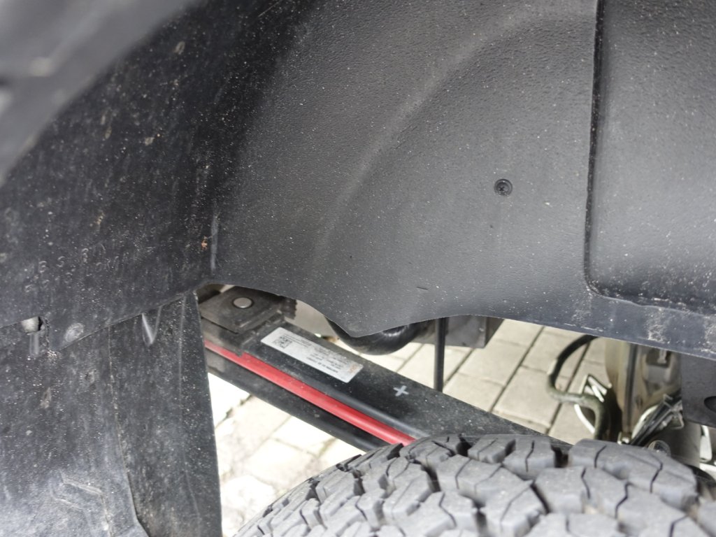

Lokari Radhausverkleidung + 3. Goldschmitt-Federpaket + Stoßdämpfer Marquard Tuning HD 2 + Höherlegung 24mm
-> "Hängearsch" beladen vollständig beseitigt !
https://shop.desert-service.com/Ersatzr ... /ERT-907-L (tiefe Version/ Fenster geht mit 2 BLS oben vollständig auf :)
abnehmbar mit Montageplatte -> kein TÜV notwendig :)

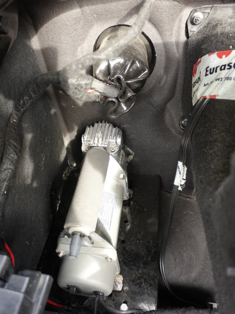

Kompressor Viair 400P mit Befestigung VanCompass 4066 im Motorraum
Schutz der PV-Werksverkabelung: "Stand der Technik" :(
Zuletzt geändert von ak68 am 14 Okt 2022 16:09, insgesamt 5-mal geändert.

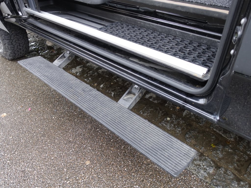

Kannst du mitteilen, welche Trittstufe du verbaut hast?
Ich bin auf der Suche nach einer Alternative von dem klobigen Standard-Teil im GCS.
Mit den besten Grüßen,
GCS 319 OM642 Bj.21 4x4
ak68
Beiträge: 136
Wohnort: Regensburg
#1388
Beitrag von ak68 »
Trudel hat geschrieben: 18 Sep 2022 11:59 Hallöle,
danke für die Bilder! :D
Diese hier (Alphadynamik ETB 1200 mm)
https://www.alphadynamik.de/trittstufen ... lektrisch/
Einbau dauerte etwa 4h (für mich als "Nicht-Profi)
Den vorhandenen Schalter habe ich gegen einen Inprojal-20000- EIN/ AUS-Schalter mit LED getauscht,
über diesen wird die Stufe manuell ausgefahren (für uns beim Campen die optimale Lösung)
Die Original-Verkabelung des HGC kann verwendet werden (Sicherung: 15 -> 20A !), "Masse" wird über Schalter gesteuert,
den Ausfahrkontakt von HGC/ MB habe ich über ein Relais mit "Masse" beschaltet, so dass sogar die Original-Ausfahr-Warnung von MB funktioniert :)
Beleuchtung für Trittstufe (liegt bei) habe ich nicht verbaut
Funktioniert perfekt :)

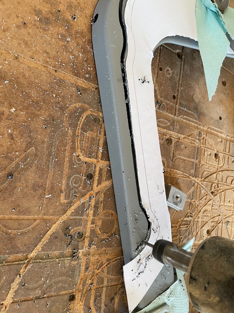

Da diese Griffe das Ein- und Aussteigen etwas erleichtern, habe ich Diese nach gerüstet.
Dazu mussten natürlich die Seiten-Remis angepasst werden,
damit Griffe und Verdunklung möglich sind.
Anbei eine Schablone, wie die Remis ausgeschnitten wurden:
Wenn man das Bild speichert und beim ausdrucken "in Originalgröße" wählt, sollte das Ganze passen (zur Kontrolle habe ich einen 10cm-Maßstab eingezeichnet).

Hi ak68,
ich habe mir diese Trittstufe auch bestellt und möchte sie anstelle der Thule verbauen.
Hierzu habe ich drei Fragen an dich:
1. Hat dein Hymer GCS einen Taster im Fahrerhaus, um die Trittstufe von dort einzufahren und wenn ja, wie ist dieser an das Steuergerät der Trittstufe angeschlossen? (Ein solcher ist bei mir beim Hymer GCS Crossover vorhanden, das scheint aber nicht für alle GCS-Subtypen zu gelten)
2. Was für ein Relais hast du generell bitte benutzt, um die Ausfahrwarnung mit einzubinden?
3. Dein Ein-Aus-Schalter zur manuellen Bedienung, ist der rastend und schließt anstelle des Türkontaktes den Stromkreis oder ist der tastend und sendet quasi einen Steuerimpuls an das Relais, welches dann den Schaltkreis des Türkontaktes schließt?
Vielen Dank für deine Hilfe!

Die gleiche Trittstufe hat ein Freund von mir auch eingebaut und ich habe mit ihm die Elektrik angeschlossen.
Die Stufe fährt aus wenn das Signal zum Steuergerät auf Masse gelegt wird und fährt wieder ein sobald die Masse fehlt.
D.h. am einfachsten verwendet man einen Schalter.
Da mein Freund einen original Mercedes-Taster an der B-Säule ,normal für eine elektrische Schiebetür gedacht, verwenden wollte haben wir diesen etwas modifiziert und ein Flip-Flop verbaut.
Masse haben wir dann über die Lastkontakte des Relais geschaltet.
Z.B.:
https://www.ebay.de/itm/255020520035
Einmal tasten-> Trittstufe fährt aus, beim nächsten Mal tasten wieder ein.
Bei ihm haben wir kein Warnsignal angeschlossen.
Entweder braucht die Trittstufe dafür einen entsprechenden Kontaktschalter oder man könnte dafür sicherlich auch mit dem Schaltzustand des Flip-Flop und den Last-Kontakten etwas realisieren.
Gruß Stefan

offroad.idler hat geschrieben: 10 Dez 2022 15:52
Hi ak68,
1. NEIN, ich habe nur einen Taster an Küchen-Seitenwand
2. Std-KFZ-Relais EIN -> Masse zugeschaltet über vorhandene Kabel (grau/ braun an Thule)
3. Masse (weiss am Steuergerät) wird nach Drücken des Ein/ Ausschalters zugeschaltet und damit die Stufe ausgefahren
