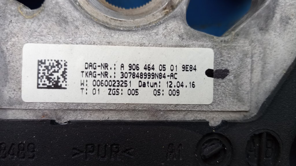

asap hat geschrieben: 11 Apr 2022 15:09 Lenkrad_Sprinter_906_A9064640501_3.jpg
Genau so ein Lenkrad hätte ich gerne. Kennt da jemand die Teilenummer? Ggf. frage ich damit auch mal direkt beim Freundlichen zum Neupreis an. Obwohl ich bezweifle, dass die da zwischen den Serien (MOPF / vor-MOPF) mischen werden :cry:
Geh an den E-Teiletresen und bitte darum ein Angebot zu erstellen für ein HL Lenkrad aus Deinem BJ.
Dann hast Du die Nummer 😉

QE11 hat geschrieben: 12 Apr 2022 23:07
Es geht noch schneller, ich hatte das Bild mit dem Lenkrad mit der Teilenummer abgespeichert ....
A9064640501

Vielen Dank für die Teilenummer, asap.
Nach ein wenig Recherche mithilfe deiner genannten Nummer scheint "A9068602002" das (oder eines der) passende(n) Airbag-Module inklusive der Tasten zu sein (Für Mitlesende: Ausdrücklich unbestätigt!!!).
Preislich habe ich folgende Infos rausgesucht:
Lenkrad: 188,21 EUR (A90646405019E37)
Fahrerairbag: 717,28 EUR (A90686020029E84)
Dazu noch ein Hi-Line KI (das aber dann wohl gebraucht).

Bei mir hat das KI Highline die Teilenummer A9064466821, das Lenkrad A9064640501, der Airbag A9068602002.
Umbau hat problemlos funktioniert
