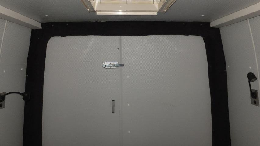

Einen Riegel wie beim Hasenstall ist wesentlich einfacher zu montieren und vor allen Dingen viele einfacher zu benutzen.
Eine Einbruchssicherung die eine halbstündige Aktivierung braucht wird man nicht für einen geplanten 10 Minuten Einkauf benutzen.
Deshalb muß die Sicherung absolut schnell und einfach gehen, damit man sie benutzt.
Ich werde demnächst ein Bild von meinem Hasenstallriegel an der Hecktüre einstellen.

einfache Lösung Hecktüre.
Wenn sich die Haupttür nicht öffnen lässt, gibt es auch keine offene Nebentür.
Und mit dem gleichen Riegel kann man die Schiebetüre auch ganz einfach sichern, indem man den Riegel am hinteren Ende der Schiebetüre anbringt, dann lässt sich die Tür nicht mehr " rausziehen" und somit auch nicht mehr schieben.
Für Fahrer- und Beifahrertüre habe ich wesentlich elegantere Lösungen installiert, aber nur solange ich im Sprinter bin, kann ich alle Türen sichern, beim verlassen bleibt zurzeit eine Tür ungesichert und dieses Problem gilt es zu beseitigen.
Aber bis zum Sprintertreffen ist das Problem gelöst .
Gruß Gonzo

Ich befürchte, so ein Riegel hält nur solange, solange man Angst hat, ihn kaputt zu machen.

natürlich macht so ein Riegel ( zudem ist er zu weit oben angebracht ) kein Fort Knox aus dem Sprinter, aber wenn zwei Leute an der Hecktüre vor dem Supermarkt rumzerren,
lassen es die Banditen vielleicht bleiben.
Einbruchssicher gibt es nicht, es ist nur eine Frage der Zeit bis man drin ist.
Und je länger es dauert umso besser
Gruß Gonzo

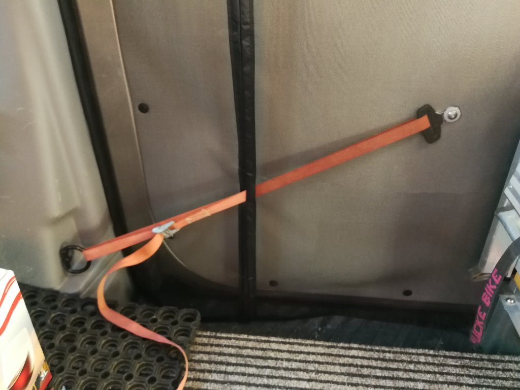

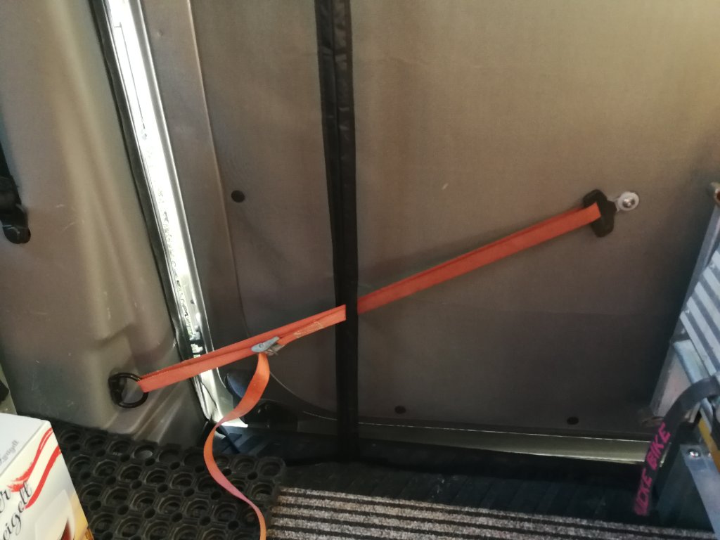

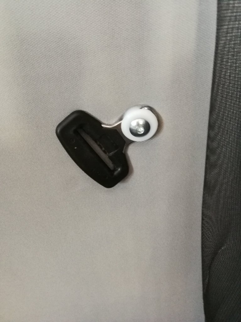

Unsere Schiebetür etwas von innen zu sichern machte mir etwas Kopfzerbrechen. Gestern hatte ich dann eine Idee. Ein Spanngurt, eine alte Gurtschnalle, Schraube und Mutter fertig ist die Sicherung. Das Loch für die Schraube ist von der Türverkleidungs Befestigung.
Gruss Henry
- der.harleyman
- Beiträge: 2521
Re: Sicherung der Türen im Sprinter verbessern
Nicht schlecht... Aber warum befestigst Du an der Tür nicht ein Gurtschloss? Dann brauchst Du den Gurt nur stecken und nicht durch den Spanner pfriemeln. Der Platz beim Öffnen der Tür sollte nach meiner Einschätzung dafür gerade noch ausreichen. Wenn Du ans andere Ende eine Schlaufe mit Karabiner anbringst, hast Du das Ganze in 3 Sekunden dran.

Gurtschloss an der Türe geht nicht, das ist zu eng. Ich habe nur 1 cm mehr Platz als mit der Gurtschnalle.
