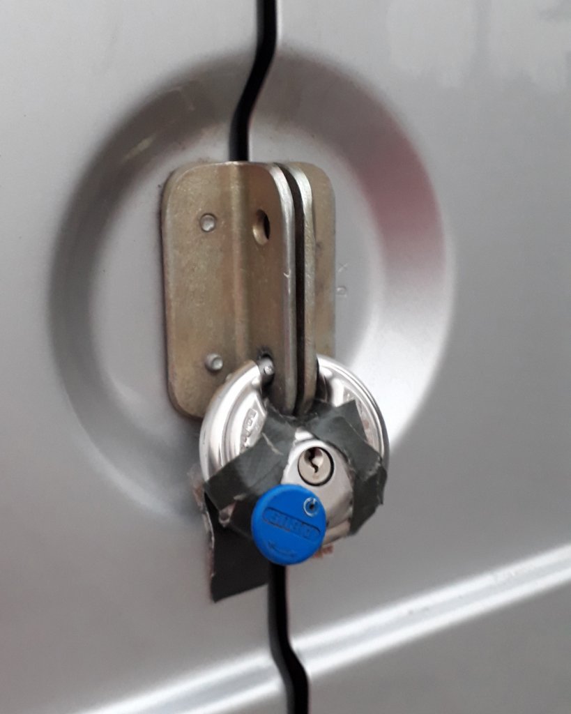

nochmal zum Diskusschloß für die Hecktüre/ Schiebetüre: Beim Fachhändler bekommt man den selben Schließzylinder für das kleine (Heck-) wie für das große (Schiebetüren-) Schloss. Somit hat man nur einen Schlüssel. Ich habe die Lage an den Hecktüren "mitten im Stern" gewählt weil da die eine Befestigung schon vorhanden ist. Wer wiil und sich Mühe gibt kriegt den Stern fast noch drüber gepfriemelt.
Die Pflaster auf dem Schloss? Ich habe das Hecktürenschloss auch auf der Fahrt 'drangelassen und hatte die Abrundung der Winkel so gewählt dass das Schloß nicht am Blech anliegt, hat sich aber nach ein paar Monaten auf Wellblech doch "abgerüttelt". Eine bessere Positionierung kann ich anraten. Außerdem dringend(!) das gute Stück vor Staub schützen. Der Zylinder samt System ist mittlerweile so wacklig das ich wohl ein neues Schloss brauche.

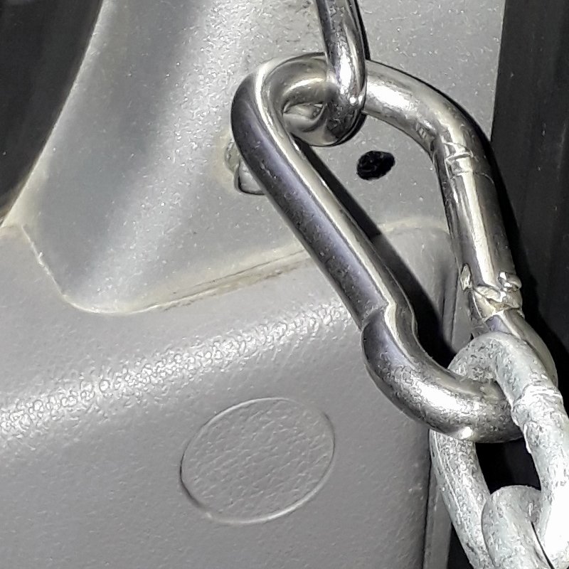

Ich denke zu den "Zusatzschlössern sollten auch die Ideen für die vorderen Türen zählen. Denn da ist der Einbruch für die Profis ohne große Technologie ganz einfach: "Stein in die Seitenscheibe und Türe öffnen, einsteigen".
Ich habe mich für "Kette" entschieden, ist in 30 sec montiert. 2 Ösen (aus dem Jachtsortiment) mit Einpressschrauben an den Türrahmen schrauben, ein "fette Kette" rechts und links mit Karabiner einklinken und mit dem Wantenspanner zusammenhängen und spannen.
Wichtig ist, dass die beiden Ösen so angebracht werden das die Karabiner leicht eingeklinkt werden können. Bis super zurecht gekommen, verwende das sehr oft. Ich kann den Spanner auch mit einer Blechplatte sperren und abschließen, aber das ist nicht ganz so perfekt.
Trotzdem eine mögliche Verbesserung: der Wantenspanner könnte durch einen Spannvorrichtung ersetzt werden die wie ein "Hebel umgeklappt" wird. Kenne den Namen für so ein Teil nicht und hab daher (in der Eile) auch nichts gefunden.
Aber, kennt das vielleicht jemand?
