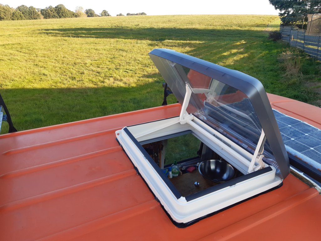

habe in meinem Sprinter (VS30, L2H2) das Dometic Midi Heki (500x700mm) verbaut. Bin weder von der Qualität noch der Aufbauhöhe etc. überzeugt und möchte es gerne austauschen. Finde aber kein qualitativ Hochwertigeres oder Flacheres, auch nicht bei den Boots-/Deckluken im Yachtzubehör.
Hat jemand einen Tipp für einen Ersatz in der o.g. Größe?
