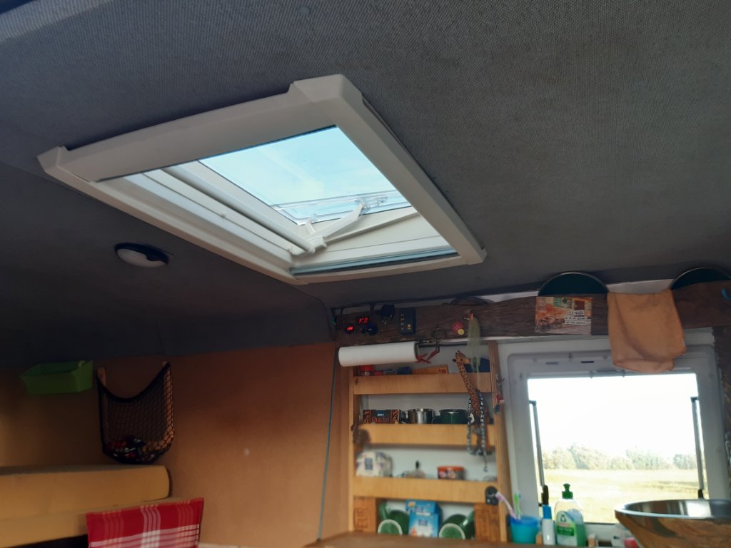

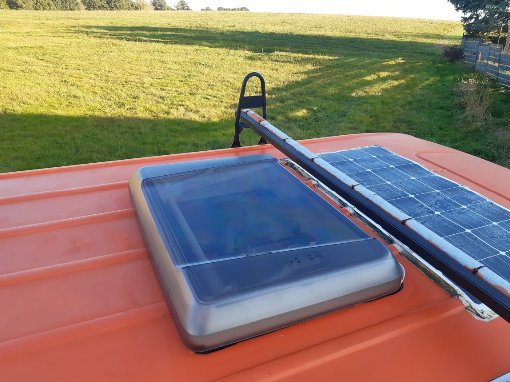

Seit dem Wochenende drin:
MPK Vision Star L in 50x70. Licht, Luft, Happyness.
