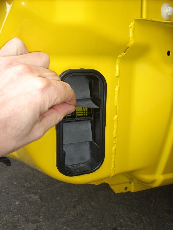

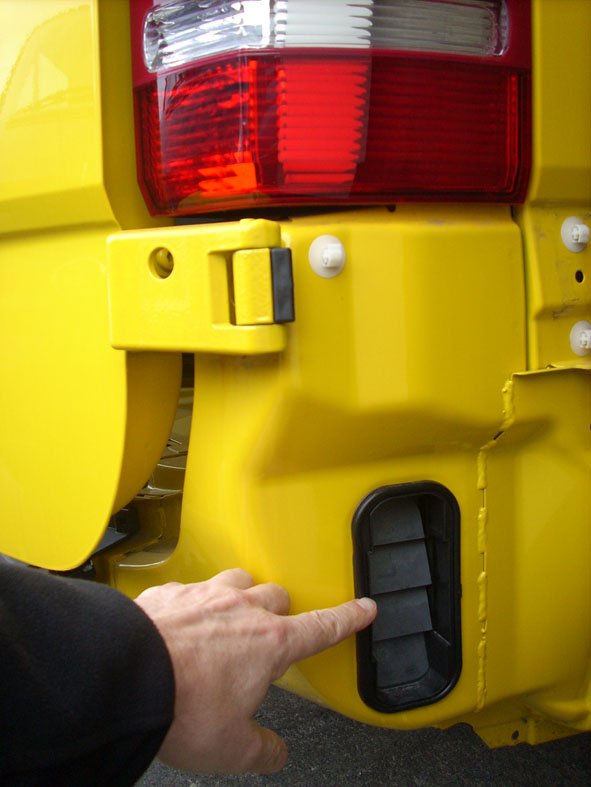

Im Crafter gibt es, wie in allen Kästen, durch die Hintere Stoßstange verdeckte /versteckte Entlüftungsklappen. Diese Klappen (müssen sich) öffnen sich wenn durch den Fahrtwind / das Gebläse genügen frische Luft in das Fahrzeug bläst.
Durch die gleichen, leider zu kleinen Klappen entweicht auch der Überdruck der durch das Schließen der Schiebetür entsteht.
MfG kheinz

Ja genau diese Ventilationsklappen sind viel zu klein und eben nicht optimal im Fz. angebracht.
