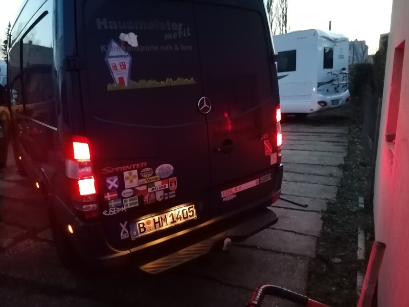

Sprinter_213_CDI hat geschrieben: 20 Feb 2021 13:28 Tach
Es ist vollbracht, habe fertig. :mrgreen:
Bildchen mach ich heute Abend, jetzt bei Sonnenschein sieht man nichts.
Noch ein paar Anmerkungen zum Umbau;
Umbau pro Lampenträger ca 1 Stunde
absolute Vorsicht beim aufbohren ( 17 mm ) der Bremslicht-Glühbirnen Aufnahme, dünnes Blech !
vor dem löten der Kontakte an die Kontakte des Lampenträger die Kabelfarben prüfen ( grau - Bremslicht, blau Schlusslicht )
vor dem löten auf den Kontakten des Lampenträger die Stellen anschleifen, ebenso die neue Fassung
vor dem Einbau der neuen 2 Fadenlampen-Fassung die Gängigkeit der Kontaktplatte prüfen
Ersatzteiliste zum Umbau;
Vielen Dank!

SAM kontrolliert auf Kurzschluss gegen Masse und +12V und ob ein Strom fließt, der sich an bestimmten Grenzen hält. Wie groß die Toleranz ist, konnte ich nicht herausfinden. Aber die doppelte Strommenge wird SAM sicher mit einer Kurzschlussmeldung quittieren. Besser ein Relais anstatt der zweiten Leuchte einsetzen, das verbraucht erheblich weniger.

jense hat geschrieben: 20 Feb 2021 21:01 Es wurde doch bereits von Sprinter 213 CDI bestätigt, das Sam nicht meckert, oder habe ich das falsche verstanden?
Nein, hast du nicht . Alles korrekt !
Bilder sagen mehr als Worte ...
