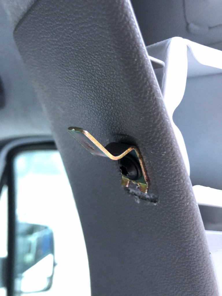

nachdem es mir recht schwer fiel den Gummiteil vom Haken abzubekommen, hier ein Foto, wie es darunter aussieht.
Ich habe das Ding erst abbekommen, als ich so gefrustet war, dass mir egal war, ob das Plastik nachher zerdeppert aussieht oder nicht :x . Fühlte sich etwas "verklebt" an, also ggf. könnte etwas Wärmezufuhr (vor allem in den kalten Monaten) förderlich sein.

Und ein dünner Keil , damit unten dazwischen und dann hochschieben :roll:

Ich habe das Gummiteil am Montag als es wärmer wurde abbekommen ...vorher war das Teil Steinhart .... und konnte meine B-Säulen Verkleidung befestigen ....nur musste ich feststellen ...das meine gebrauchten Verkleidungen von einem Flachdach Sprinter stammten und der hatten auch noch zwei Schiebetüren .... ...habe mir dann die Verkleidungen mit einem Heißluftgebläse angepasst ...
