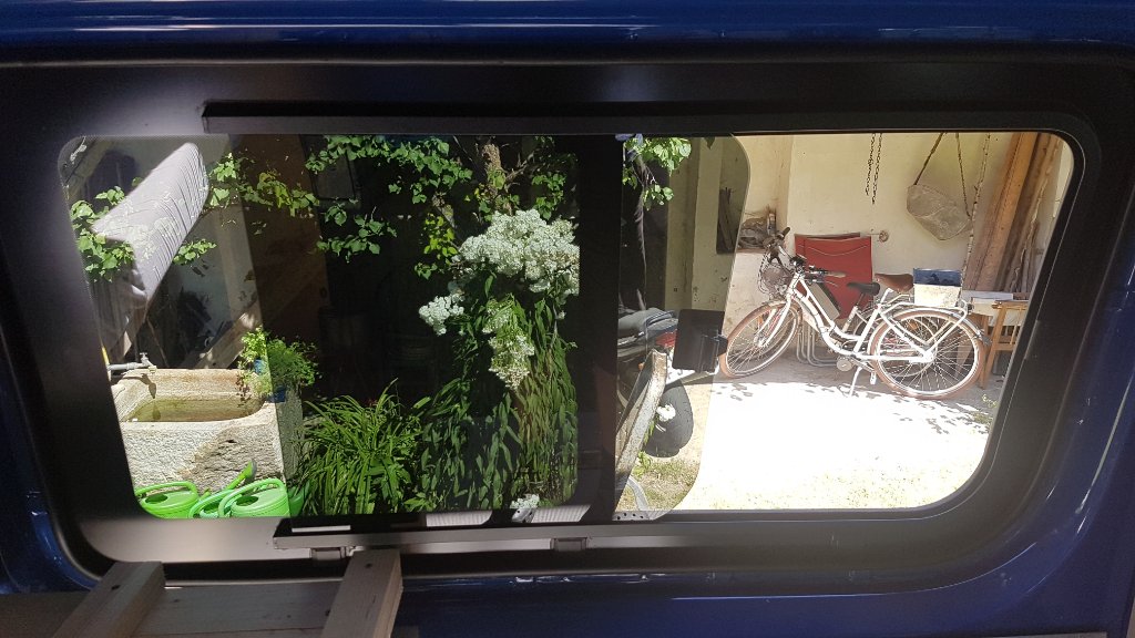

Darth Fader
Beiträge: 1544
Wohnort: Marcipan-City
Re: Reimo Schiebefenster
Beitrag von Darth Fader »
jense hat geschrieben: 23 Aug 2020 18:41Schiebefenster Sprinter kurzer, mittlerer und langer Radstand
das ist doch UInsinn, beim kurzen passt das doch nicht, oder? Oder gibt es die auch irgendwo für den kurzen 906?
Auf der Verpackung steht "langer Radstand"... :roll: Passen tut es jedenfalls trotzdem in den mittleren. :mrgreen:
Ich hab jetzt noch eine (kaum gebrauchte / fast neue) feste Seitenscheibe übrig, falls du die haben willst...
Ein "best buy" ist das Fenster aus meiner Sicht nicht. Durch die tiefe Gummidichtung und die (im Gegensatz zum Originalfenster) zurückgesetzte Schiebescheibe wirkt das irgendwie grobschlächtig...
Wenn da richtig Wasser-/Winddruck drauf ist, dann wird es an der hinteren Kante vermutlich undicht. Die Scheibe lässt sich jedenfalls mit der Hand einige Millimeter hineindrücken.
Ich hab sie leider erst gesehen, als meine Werkstatt die schon eingebaut hatte...

Felix999
Beiträge: 34
Registriert: 08 Nov 2019 08:51
Beitrag von Felix999 »
Hier nochmal alles im eingebauten Zustand:
Seitenscheibe von außen. (ich finde die Tönung kommt sehr stark an das original dran
Dichtung von außen:
geöffnet von innen (hier hätten sie meiner Meinung nach die Schiene 5cm länger machen können) :) :
