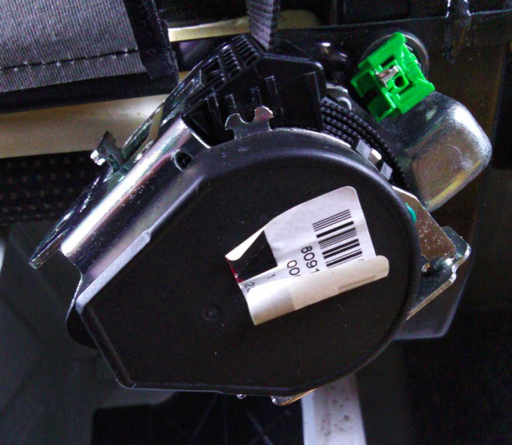

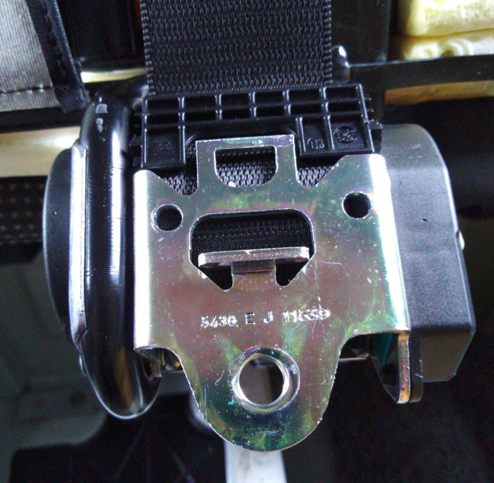

Habe es so gemacht wie du schriebst . Der Gurt war schief drauf,lässt sich leicht bewegen und rastet auch ein . Nur der Stecker am Gurt ist mir kaputt gegangen . Kann man den Löten oder neu kaufen ?
Schau dir bitte mal die Bilder an .

Wenn ich richtig liege gibt es dazu ein Reperaturkabel :roll: Mußte mal zu deinem " :D " Fahren . Kann leider keine ET Nummer beschaffen , sitz in Kurzarbeit :twisted:
