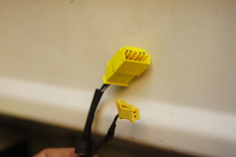

Habe jetzt die Doppelsitzbank mit Lüftungsmittelkanal eingebaut. Hier im Forum bekommen. Wie bekomme ich den Gurtstrafer angeschlossen und aktiviert? Was brauche ich um es Eingetragen zubekommen?
