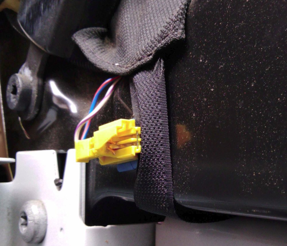

Hallo Leute,
Habe hier mit gelesen da ich auch einen Doppelsitz vorne eingebaut habe . Mein Problem ist das der Gurt fest ist und die Leute von denen ich die Sitzbank kaufte konnten mir nichts sagen . Weiß jemand von euch wie ich den Gurt lösen kann,in dem Sitzkasten ist ein kleiner Gelberstecker kann man da Strom drauf geben 12V ? Mein Auto ist ein 316 CDI 906 Bj.11 2009
Bin bei Mercedes hier in Norge gewesen aber die wissen auch nicht weiter.
Mvh. Karl

Beitrag von Opa_R »
Hy Karl :wink:
Läßt sich der Gurt nicht herrausziehen ? Wenn ja brauchst du einen neuen Gurt ! Auf den Stecker Strom zuschalten ist nicht empfehlenswert ! Damit wird der Gurtstraffer ausgelöst !!
