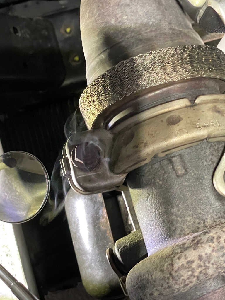

Seit eine Weile riechen bei mir auch Abgase im Innenraum (vorallem im Stand). Also habe ich nachgesehen und siehe da, auch das gleiche Problem. Jetzt ist die Frage ob das nur die Dichtung bzw. Flansch ist oder auch Flexrohr? Wie erkenne ich, dass das das Flexrohr ist?

Hallo, das sieht alles so schön "sauber" aus. Vielleicht doch eher Injektor undicht?

Nö, der Rauch kommt da raus (siehe Bild 1)

Beitrag von Bobil »
Stimmt, jetzt sehe ich es auch, sorry. Dann nimm doch mal das Netz zur Seite -> da drunter müsste dann das Wellrohr gerissen sein.
