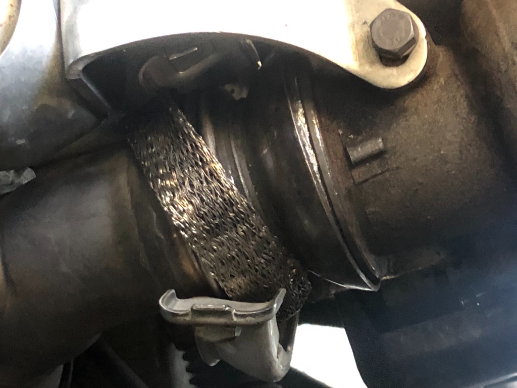

wir benötigen eure Hilfe... wir haben ihr ein ehrenamtliches Rettungsdienstfahrzeug mit einer Undichtigkeit zwischen Turbo und Partikelfilter.
Der Differenzdruck scheint ok zumindest ist der Fehlerspeicher ok und keine Kontrollleuchte an. Unsere freundliche MB Niederlassung sagt sie bekommt die Stelle nicht dicht und möchte für 2500 Euro einen neuen Partikelfilter verbauen.
Vielleicht habt ihr noch ein paar Tipps was man vorher noch versuchen kann bevor man in den sauren Apfel beißt und einen neuen Filter verbaut.

Hat man schon versucht, die komplette Abgasanlage neu auszurichten?

Was gibt's da für Dichtungen? Bei anderen Fahrzeugen so doppellagige hauchdünne VA-Dichtung mit mineralischer Lage dazwischen...
Die Verbindung sauber zusammensetzen und danach den Rest des Strangs ausrichten und ggf. mit neuen Dichtungen anziehen...
Das sollte reichen.. Was Anderes kann MB auch nicht machen.... ausser Alles mit Neuteilen zusammenfügen...was letztendlich dem oben beschriebenen Procedere mit den vorhandenen Gebrauchtteilen und neuen Dichtungen entspricht.

Da zwischen sitzt ein konisch zulaufender Dichtring aus Aluminium oder einem anderen weichen Material. Ich dachte mir schon das die Anlage so nicht sitzen sollte. Ich hoffe man kriegt den DPF ausgerichtet...

Halter der Abgasanlage am Getriebe prüfen, eventuell instandsetzen oder erneuern, Abgasanlage ausrichten und Schelle montieren. So wie die Anlage jetzt sitzt wird das nichts und das hat mit der kegelförmigen Weichstoffdichtung nichts zu tun.

Der DPF ist mittels zweier Schrauben am Zylinderkurbelgehäuse festgeschraubt. Ich denke, die müssen gelöst und die Abgasanlage neu ausgerichtet werden. Anzugsmoment für diese Schrauben 23Nm. Die Lücke am Rohr zwischen DPF und Turbo ist einfach zu groß. Normal müssen, bevor die Schelle montiert wird, die Flächen bereits aneinander liegen. Diese Schelle wird mit 15Nm angezogen, Die Schelle zwischen DPF und Hauptschalldämpfer dagegen mit 35Nm.

Außer dem Dichtring, der Schelle und der zugehörigen Schraube gibt es nichts an dieser Stelle (siehe Foto). Dieses Dichtband aus Stahlgewebe gehört dort nicht hin. Der Dichtring ist bei Montage zu erneuern, die anliegenden Flächen vorher zu reinigen. Es gibt verschiedene Dichtringe, einmal für den DPF (...0981) und einmal für einen Vorschalldämpfer (...0481). Letzterer aber nicht für diesen Motor.

Dieses Stahlgewebe ist nur eine Schutzmanschette und gehört schon dort hinnur sollte sie ordentlich über dem "Faltenbalg" liegen und dort als Hitzeschutz dienen. Dieser Faltenbalg sorgt für den Längsausgleich bei Materialausdehnung auf Grund der hohen Temperatureunterschieden. Bie früheren Anlagen die diesen Faltenbalg nicht hatten ist es schon mal dazu gekommen dass das Material der ersten Befestigung schon mal gerissen ist.Vanagaudi hat geschrieben: 11 Apr 2020 19:36 Außer dem Dichtring, der Schelle und der zugehörigen Schraube gibt es nichts an dieser Stelle (siehe Foto). Dieses Dichtband aus Stahlgewebe gehört dort nicht hin. Der Dichtring ist bei Montage zu erneuern, die anliegenden Flächen vorher zu reinigen. Es gibt verschiedene Dichtringe, einmal für den DPF (...0981) und einmal für einen Vorschalldämpfer (...0481). Letzterer aber nicht für diesen Motor.

Soweit ich das sehen kann, besteht der Halter aus einem Blechbügel, der am DPF angeschweißt ist. Die kann man nur gerade klöppeln, sollte da was dran sein. Kann es sein, dass da mal jemand mit dem Abgassystem irgendwo hängen geblieben ist?
Will man den DPF ausbauen, soll man den hinteren Motorträger ausbauen. Das ist also nicht mal eben so einfach gemacht. Aber anders kommt man an den Bügel nicht heran. Vielleicht reicht es, wenn man die beiden Schrauben löst und den DPF neu ausrichtet.
Da, wo du es schreibst. Auf den SW-Bildern kann man das Band nicht richtig erkennen, und in den Ersatzteilen ist es nicht aufgeführt. Macht aber Sinn.v-dulli hat geschrieben: 11 Apr 2020 20:30Dieses Stahlgewebe ist nur eine Schutzmanschette und gehört schon dort hin, nur sollte sie ordentlich über dem "Faltenbalg" liegen und dort als Hitzeschutz dienen.Vanagaudi hat geschrieben: 11 Apr 2020 19:36 Dieses Dichtband aus Stahlgewebe gehört dort nicht hin.

Es ist Teil der Abgasanlage und gibt es nicht einzeln.Vanagaudi hat geschrieben: 11 Apr 2020 23:18 [Da, wo du es schreibst. Auf des SW-Bildern kann man das Band nicht richtig erkennen, und in den Ersatzteilen ist es nicht aufgeführt. Macht aber Sinn.

Leider reißen die Wellrohre schon mal ! Wie schon beschrieben oft wenn der DPF "verspannt" oder der Halter an Getriebe gebrochen ist . Ersatz : Neuer DPF ! Ein Rep Wellrohr hab ich noch nicht gesehen ! Theoretisch könnte man ein Reperaturflex Rohr einsetzen

Das Auto hat einen AT-Motor ich denke das wurde einfach nicht fachgerecht gemacht
Die Schrauben waren nur handfest angezogen.
Am unteren Halter ist ohne Bühne oder Grube nix zu holen. Ist eine große L-förmige Halterung sieht Bild.
Wie dicht ? Hab die obere Halterung gelöst aber egal wie man den DPF ausrichtet es bleiben immer 2-3 mm Dichtung sichtbar.Normal müssen, bevor die Schelle montiert wird, die Flächen bereits aneinander liegen.

Es gibt -zig verschiedene DPF-Versionen. Manche haben einen länglichen, U-förmigen Bügel direkt am DPF-Topf angeschweißt, manche einen hohen U-Bügel am Eingangsrohr.
Die Einheit hat eigentlich nur zwei Fixpunkte: Einen am Eingangsrohr und dem Turboladerausgang, den anderen am besagten Montagebügel. Der Hauptschalldämpfer ist außer Acht zu lassen, der wird später entsprechend ausgerichtet.
Solang der DPF-Bügel in Ordnung ist, und auch das Wellenrohr oben nicht verbogen ist, muss der DPF dicht an den Turbo angeschlossen werden können. Und wenn, wie Opa-R schreibt, das Wellenrohr gern reißt, dann darf der DPF nicht unter Spannung auf dichtem Anschluss gezogen werden. Das muss locker zusammen passen, bevor man die Schelle anzieht.
