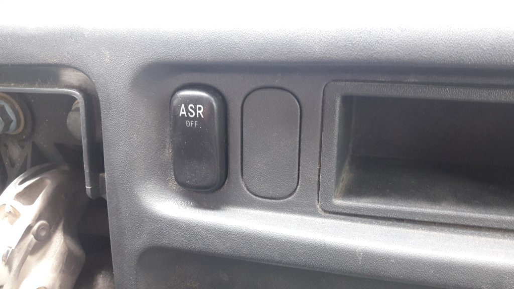

Ich bin davon ausgegangen das der Schalter wie der ASR schalter von vorne eingesteckt wird, dafür ist der Schalter aber zu groß, er passt nicht in das Loch. Von hinten habe ich es auch versucht, passt nicht. Oder muss da ein Adapterrahmen drauf? Ich würd halt gerne so einen Schalter wie der ASR Schalter, nur als einfachen Ein/Ausschalter, mit einem Lampensymbol drauf. Wenn der Schalter dann so raussteht sieht das ja net so toll aus.
Wenn ich nur einen Tastschalter bekomme der auch ins Loch passt nehm ich einfach die Feder vom Taster raus, das hab ich mir beim jetzigen schon gedacht, weil der Taster schließt ja auch ohne Relais und ohne Feder kann er ja nicht automatisch zurück.
Dieser Schalter passt weder von vorne noch von hinten in das Loch
