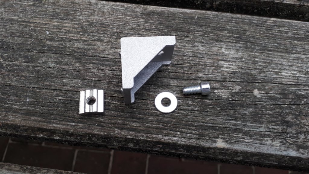

Die Aluprofile liegen auf Baumarktwinkeln auf. Für das obere Bett brauchte ich sehr lange Winkel, weil das praktisch mitten im Fensterausschnitt hängt, aber der Winkel ja in ein Innenblech geschraubt werden muss. Für die unteren Betten waren genug Innenbleche erreichbar (unterer Fensterrahmen...) . Und am D-Holm geht es ja eh auf jeder Höhe.
Wenn Du das Bild vergrößerst, kannst Du die verschiedenen Auflagen / Winkel erkennen.
Das Aluprofil habe ich mit den Winkeln zusätzlich verschraubt. Dazu gibt es spezielle Nutsteine, mit denen auch die Aluprofile untereinander verschraubt werden. Mit denen ist alles mehrfach gesichert.

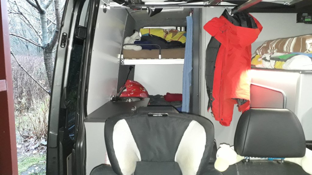

Von der Kopflehne bis zur Heckklappe sind es 240cm.
Und noch ein Bild von der Original- Sitzgruppe:

Wir planen auch gerade, Sprinter 4x4 für 2 Erwachsene und 3 Kids. Dusche steht ganz oben auf der Wunschliste.
Um möglichst kompakt zu bleiben möchten wir auch L2 wählen.
3 Fragen habe ich:
Wie lang & breit ist das Hubbett?
Wie ist die Stehhöhe unterhalb des Hubbett (in oberer Stellung)?
Wie schwer ist Dein Ausbau? Hast Du den Vergleicht von Leergewicht und voll ausgebaut?
Tausend Dank für Deine Hilfe und diesen tollen Ausbaubericht! Ich bin schwer begeistert. :)

Mein Ausbau wiegt mit Dachbox und Trägern, sowie 1/2 vollen Tanks ca. 400 kg. Mir bleiben 700 kg Zuladung für 5 Personen incl. Gepäck. Vor dem Ausbau hatte ich 1085 kg Zuladung bei 2x4 Antrieb.
Das Hubbett ist 140x200. In der Länge könnte man locker noch 20 cm länger bauen. In der Breite ist in der unteren Stellung ca 10-15 cm Platz zu beiden Seiten, wo höchstens mal die Hand hineinrutschen, man aber nicht abstürzen kann. Für die Ellenbogen bleibt also eine Gesamtbreite von gut 160 cm.
Unter dem Bett im hochgefahrenen Zustand habe ich 175 cm Platz, im Bereich des Motors etwa 5 cm weniger. Der ist aber in einen Bereich gebaut, wo man sich da nicht stoßen kann.

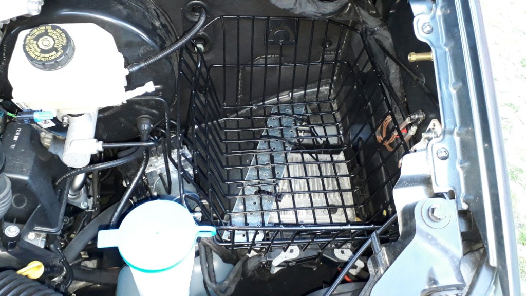

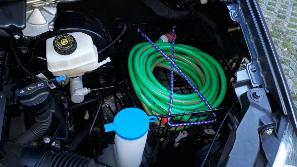

Heute habe ich noch eine kleine Sache nachgerüstet, die viele auch im Nugget-Forum realisiert haben: den vielen Platz im Motorraum genutzt.
Dort, wo sonst ab Werk oft eine 2. Batterie verbaut ist, habe ich einen kleinen Hilfsrahmen aus Winkeln und Lochblechen gebaut und darauf einen Fahrradkorb befestigt.
Hier finden Wasserschläuche, Kabel, Abschleppseil oder ggf Auffahrkeile Platz

Hi! das ist eine tolle Idee!! Ich denke mein Abschleppkrempel würde nicht in den kleinen Korb passen, aber in der Motorhaube ist so viel Platz, der echt ungenutzt ist bisher. Vielleicht kann man zwei Etagen machen, also zwei Körbe übereinander? Oder einen großen Korb.. ich muss mal schauen, danke für die Inspiration :)
Wie hast du den Hilfsrahmen gebaut? und wie hast du alles befestigt? Also hast du irgendwo reingeschraubt oder gebohrt?

Ja, ohne Bohren. Es gibt da schon ein Lochblech unten, eine Schraube zur Spritzwand, die man lösen kann und um einen Winkel erweitern kann und ein Loch im Innenkotflügel, wo man von hinten eine Schraube einsetzen kann. Macht also 3 Befestigungen für 3 Winkel. Ich habe 1 Lochblech diagonal gebogen und die beiden unteren Winkel miteinander verbunden. Der Winkel im Kotflügel dient der seitlichen Stabilisierung. Fixiert habe ich den Korb mit dicken Kabelbindern.
Hier sieht man das Lochblech deutlicher

Sehr gut, das werde ich mir Ostern mal nachbauen! Perfekt für Abschleppseil und Starthilfekabel einen Liter Öl...
