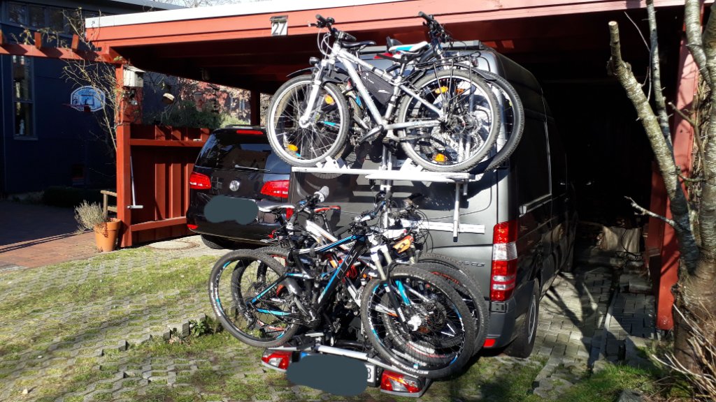

Der Frühling klopft an, der Womo-Bauer verläßt sein Winterquartier...

Und dann habe ich ja schon unter anderer Überschrift die Montage eines Radträgers an der Heckklappe beschrieben:
Beladen sieht es dann so aus:
We like 2 bike...
We like 2 bike...

... der Fahrradladen am Heck sieht verwegen aus, ist aber nix Verwerfliches dabei. Coole Lösung.
