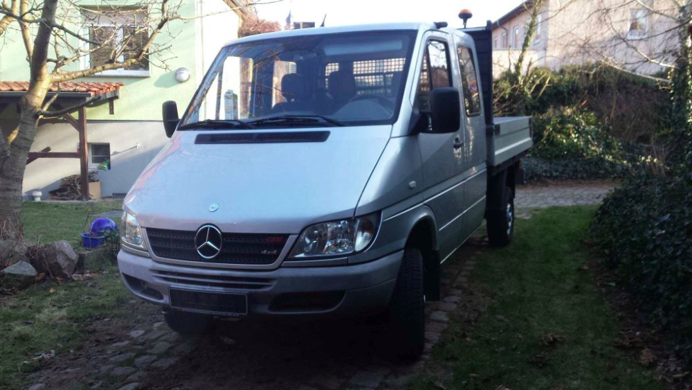

Erneut vielen Dank für alle eure Tipps und Ratschläge. Die Pritsche kommt runter und dann soll ein Zwischenrahmen drauf, viel klüger bin ich aber noch nicht.
Zeit wird ein Kernproblem, zur Not fahren wir mit einer fast leeren Kabine in den Urlaub.
Gestern habe ich den Silbernen abgeholt und auch gleich die erste Modifikation erledigt. Entfernung des 4x4 Zeichen
Die Gänge gehen schwer rein und eine Bremse quitscht.
Welche 16'' Felgen passen auf den T1N und sind auch bezahlbar? Die Optik ist mir ziemlich gleich.
Gruß Frank
