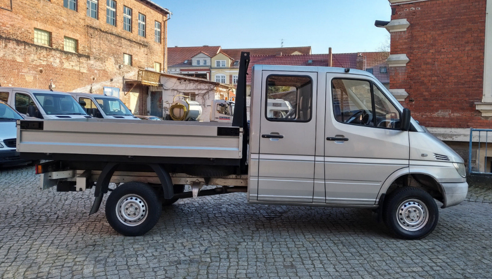

Es kam natürlich anders als anfangs gedacht.
Der Neue ist da:
316CDI 2006, Oberaigner ZG4, Klima, Tempomat, Pritsche, darauf bau ich mir jetzt eine Kabine.
Der Neue ist da:
