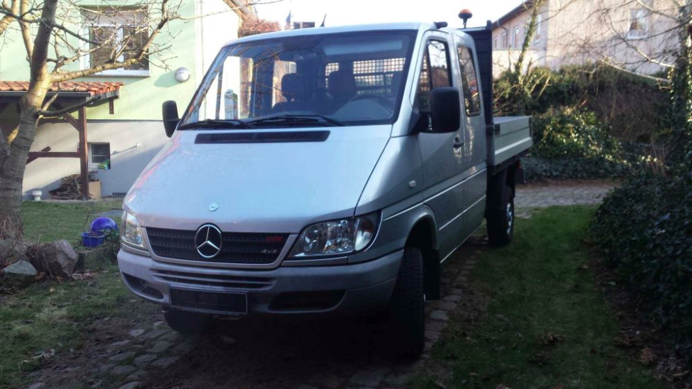

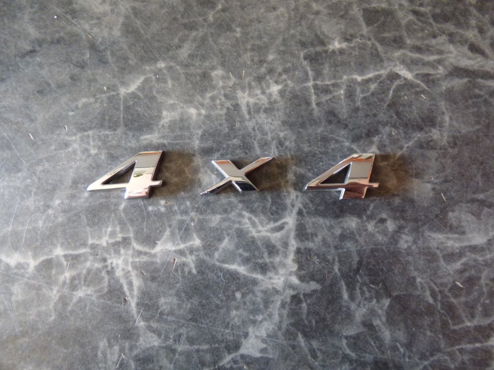

Erneut vielen Dank für alle eure Tipps und Ratschläge. Die Pritsche kommt runter und dann soll ein Zwischenrahmen drauf, viel klüger bin ich aber noch nicht.
Zeit wird ein Kernproblem, zur Not fahren wir mit einer fast leeren Kabine in den Urlaub.
Gestern habe ich den Silbernen abgeholt und auch gleich die erste Modifikation erledigt. Entfernung des 4x4 Zeichen
Die Gänge gehen schwer rein und eine Bremse quitscht.
Welche 16'' Felgen passen auf den T1N und sind auch bezahlbar? Die Optik ist mir ziemlich gleich.
Gruß Frank

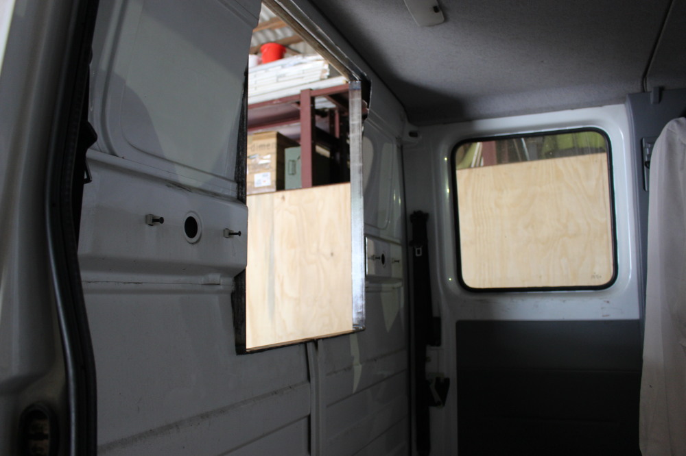

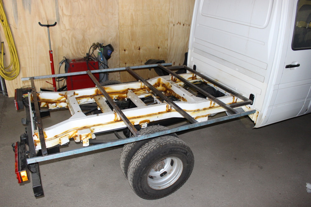

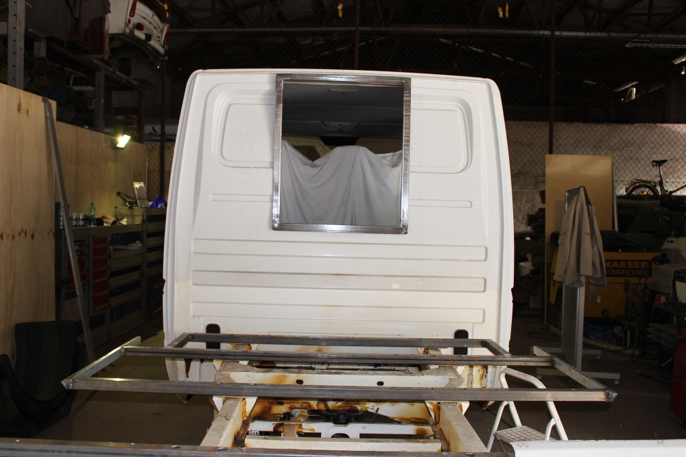

Vielleicht als Anregung: ich hab das 2015 für einen Bekannten gemacht, der auf den Sprinter einen Natoshelter drauf haben wollte, aber nur zwei linke Pfoten besaß und außer weisen Sprüchen und einem Gabelstapler nichts beisteuern konnte. Ich hab das vor Jahren schon mit einem VW LT 4x4 gemacht. Der LT ist weicher im Rahmen als der Sprinter.
Auf den Hauptrahmen vom Sprinter einen Hilfsrahmen geklebt und geschraubt, den Shelter damit verschraubt. Der "Durchkriech" ist dank eingebauter Gummiprofile und darüber befindlichem genietetem und verklebtem Regenablaufblech wasserdicht und macht dennoch Bewegungen von ca. 2cm nach jeder Seite mit. So weit verdreht er sich nicht! Der Sprinterrahmen ist erstaunlich torsionssteif. Den Sprinter eckenweise mit dem Stapler ausgehoben sind am Shelter maximal 5mm Bewegung zum Fahrerhaus messbar.
Die Lehne in der hinteren Sitzbank muss in der Mitte umgebaut werden; das hat mir damals eine Raumausstatterin gemacht.

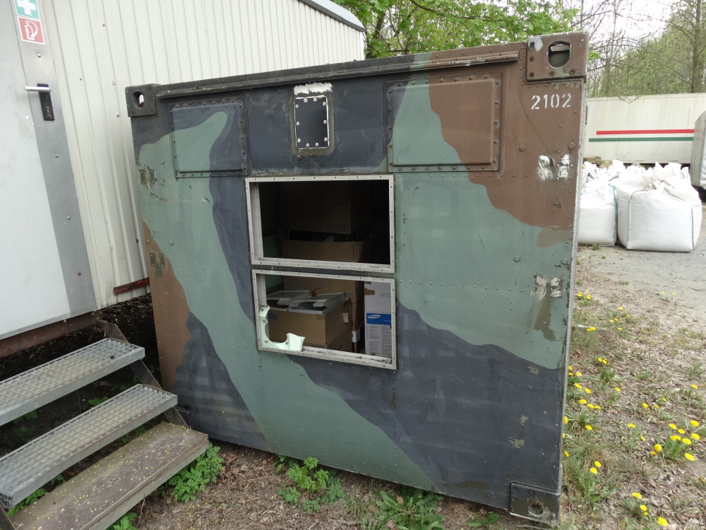

vielen Dank für deine Ratschläge und Informationen. Die kleinen Militärkabinen scheinen ungeeignet zu sein, die Stehhöhe ist zu gering, oder weißt du eine Kabine welche Innen 195cm hat? Der Sprinter auf deinem Foto scheint auch mindestens ein 4 Tonner zusein, das Gewicht ist mit 3500kg bei uns auch eine Herausforderung.
Im Internet habe ich diese Seite gefunden. http://military-shelter.de/kabinen.html mit einer Übersicht der Militärkabinen.
Gruß Frank
