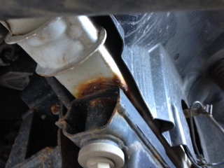

- der besagte Kandidat hat an den vorderen beiden Verschraubungen des Vorderachsträgers massiv Rost. Die im Rahmen eingesetzten Buchsen sind an der Schweißnaht mehr als leicht angerostet. Ich habe dazu nix mit der Suche gefunden. Ist das normal? Ist das ein größeres Problem? Hat der träger dort genug Wandstärke und somit sollte das nach Entfernen und Lackieren gut sein, oder bricht mir das beim ersten Schlagloch weg?

Deine Rostbilder:
Die 'alten' 906er (gerade in weiß) rosten wie Teufel, habe vor kurzem Bilder von meinem Unterboden eingestellt, da kommst Du nicht gegen an.
Die meisten Teile Unterflur sind aber ziemlich dick, so dass es etwas dauern dürfte, bis sie wirklich durch sind... inbesondere wenn Du da versuchst zu entrosten und ensprechende regelmäßig 'Mittelchen' aufträgst (z.B. erst Rostumwandler, dann lackieren, dann dick Unterbodenwachs und auch alle Träger von innen Fluten). Aber Du wirst die Pest trotzdem nicht mehr los, wenn es einmal angefangen hat.
Wenn Dich das nervt und Du die Kiste wirklich lange fahren willst, schau lieber gleich nach einem neuen, solltest aber trotzdem +1500€ Unterbodenschutz dazuzählen, sonst wirst Du nicht wirklich froh damit.

Ich habe hier schon viel zum Thema Rost gelesen und war auf einiges vorbereitet. Als LT-Fahrer kennt man sich ja mit dem Thema auch gut aus :-)
Ich habe auch prinzipiell keine Angst vorm Rost, Karosserieblech und Schweißgerät liegt im Keller :-)
ABER: die Bude ist bis auf diese beiden Stellen an der Karosserie nahezu rostfrei, zumindest nix schlimmes! Klar habe ich nicht reinschauen können und weiß nicht wie die Türen unten aussehen, aber der Unterboden ist top und bis auf ein paar Dellen, die halt nur überpinselt sind, und die Naht übern Tankverschluss auf ca. 2-3cm, ist am Blech nix gröberes am rosten. Die beiden Aufnahmen stechen da halt richtig raus, das ist deutlich mehr als Flugrost...
Ich bin der Meinung das es entweder (beim 4x4?) normal ist oder das speziell der hier ein Problem hat/ hatte. Ersteres wäre mir recht, dann wird das halt behandelt und jedes Jahr kontrolliert und gut is...
Egal welcher es wird, als erstes wird der mit Mike Sanders geflutet ;-)

ich habe mir jetzt insgesamt 4 Sprinter 316 CDI 4x4 hoch+ lang angesehen, alle um die 75000-120000km, alle von Ende 2009, alle weiß.
Alle hatten Öl an der Getriebeglocke/ Motor/ Getriebe wie auf dem Bild gezeigt, mal mehr, mal weniger.
3 von 4 hatten diesen Rostbefall an der Aufnahme des Vorderachsträgers, allerdings nicht so massiv wie bei dem im Bild.
Alle hatten am Unterboden kaum Rost, nicht vergleichbar mit den Bildern von Schreinz.

Die selben Rosterscheinungen hatten wir auch an einem Vario 4x4 gesehen den wir uns mal angeschaut hatten. Scheint ein Problem von bestimmten Baujahren aber verschiedenen Bauorten ( Vario - Ludwigsfelde ) zu sein :? .

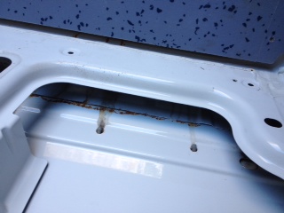

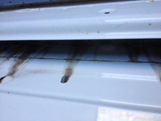

leider hat sich unser Kauf als Niete rausgestellt. Hinter den Verkleidungen im Kasten, im Übergang Seitenwand zu Boden, hat er massiv Rost. Wir haben uns dann alle anderen auch noch einmal angesehen: alle an der Stelle rostig! Teilweise der Übergang nach Innen (inneres Blech der Seitenwand) schon fast durchgerostet! Alle 4 sind von Ende 2009!
Man erkennt sehr gut, dass zu den Klipsen der seitliche Kunststoff-Ramm-Leisten Wasser eingedrungen ist. unterhalb der Klipse ist eine Wasserspur zu sehen. Das Wasser läuft dann direkt in unversiegelte Nähte :evil:
Ich gehe davon aus, dass dies prinzipiell bei jedem Sprinter ein Thema ist, sofern an der Versiegelung oder der Abdichtung der Klipse nix geändert wurde.
Die Bilder sind von dem, bei dem es noch am besten aussah. Bei unserem war es schon deutlich schlimmer...

wenn Du einen neuen Sprinter kaufst ist es sehr gut, aaaabbbeerrrr wenn Du den lange als Womo fahren willst, dann ist die erste Arbeit, die Kunststoffteile ( Schutzleiste ) rundherum abzunehmen. das Auto wird im Werk lackiert. und dann der Seitenschutz montiert, was machen die kleinen
Kunststoffstopfen die in die Bohrungen kommen----- die Farbe ab, und jetzt??????? ROST!!!!!!!
Ich habe alles entfernt und unter den Schutzleisten, von 3M Antidröhn auf Acrylbasis gespritzt, und mit dem Pinsel alles gemalt, dann ein Fett-Wachsgemisch in die Bohrungen und auf die Stopfen, und dann das Ganze wieder motiert.
Dieses ist nur ein kleiner Teil der Arbeiten die ich an dem neuen Auto durchgeführt habe.
